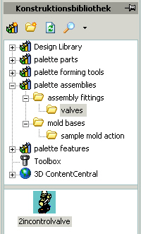

Hallo, ich möchte konfigurierte Baugruppen aus der Bibliothek laden. Gibt es bei SW2005 die Möglichkeit, von allen Konfigurationen einer SWA in der Konfigurationsbibliothek eine Vorschau zu bekommen, um gleich die richtige Laden zu können? MfG Stefan

geht es nicht BG`s in die Bibliothek
zu bekommen in 2005.
Hatte selbst dies mal versucht und mußte feststellen,
daß es nur mit Teilen geht.

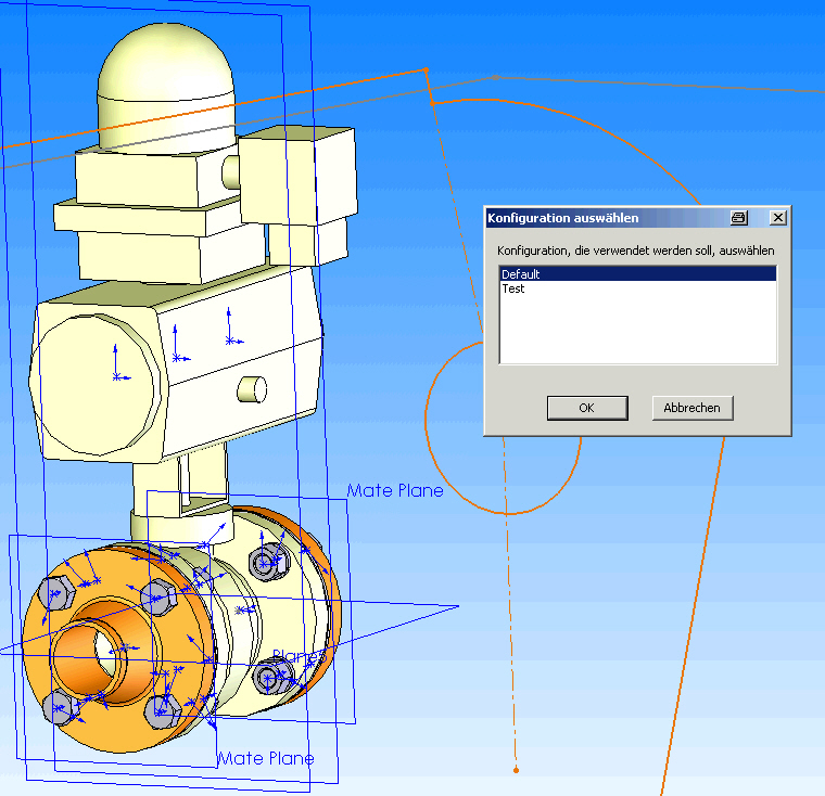

das mit den BG aus bzw in einer Bibliothek geht schon länger!
Die grafische Vorschau gibt es auch noch nicht in SW 2006, sondern "nur" eine Textbox in der man die gwünschte Konfiguration auswählen kann.

Hallo, genau diese Möglichkeit hatte ich auch schon gefunden. Schade jedoch, dass es hier scheinbar für die Konfigurationen noch keine Vorschau gibt, würde mir das für die Folgeversion unbedingt wünschen. Die einzige Abhilfe ist eine eindeutige Namensgebung. Danke für die Beiträge. Stefan
