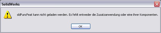

Guten Morgen,
hab hier schon im Forum gesucht,
weiß irgend jemand was diese Fehlermeldung zu sagen hat,
die erscheint jeden Morgen beim starten von SWXSolidWorks...!
Danke für Eure Hilfe
Kerian

Hallo Kerian,
die sldfuncfeat.dll ist ein Teil der SolidWorks Installation und sollte direkt im Installationsordner von SolidWorks liegen (da, wo auch die sldworks.exe liegt).
Also ist irgendwas an eurer SolidWorks Installtion oder an der grundlegenden Windows-Installation nicht so, wie es sein sollte. Was das dann im Detail ist lässt sich aus der Ferne allerdings schlecht sagen

Hallo Kerian,
Unser Support betont immer wieder, dass man SolidWorks mit deaktiviertem Virenscanner installieren soll. Ansonsten ist eine korrekte Installation nicht sichergestellt. (Dateien können nicht oder nicht vollständig installiert werden etc.)
Aber ich muss Stefan beipflichten, aus der Ferne schwer zu sagen.

Hallo Mike,
auf unseren Rechnern gibt es keinen Virenscanner,
das geht irgendwie über den Server.
Die Fehlermeldung muß irgendetwas mit den Rechten auf unseren Rechnern zu tun haben.
Erst hatten wir Admin Rechte, dann wurden sie uns entzogen,
dann hat man gemerkt das es total aufwendig ist wegen jedem Servicepack etc, den Admin (externes Unternehmen) kommen zu lassen,
Ende vom Lied, wir haben wieder Admin Rechte.
Seit dem wir wieder Admin Rechte haben und SP.3 aufgespielt haben, exestiert der Fehler.

Na ist denn die DLL da?!

Wenns beim Starten passiert könnte es auch ein nicht mehr vorhandenes AddIn sein ...
(Ich habe gerade meine HDD durchsucht und unter SWX2005 nix gefunden deswegen meine ich AddIn) könnteste überprüfen mit Start -> Ausführen -> Regedit
HKEY_LOCAL_MACHINE\SOFTWARE\SolidWorks\AddIns die CLSID z.b.:{C37CD900-D983-4350-9729-4EFD56B44A5B} kopieren und dann diese in der Reggy unterhalb von HKEY_CLASSES_ROOT\CLSID\ suchen ... wenn du den Ordner gefunden hast - dann steht unter dem InProcServer32 ein Pfad wo die dll liegen sollte ... wenn diese nicht dort vorhanden ist könnte das die Meldung verursachen ...
!!Lösch da nix!!

ich hatte die gleiche Fehlermeldung. Bei mir hat folgendes geholfen:
Start/Ausführen/
dann den Befehl eingeben, dabei muss je nach dem das SWXSolidWorks-Verzeichnis angepasst werden. Und Adminrechte braucht man!
"regsvr32 D:\Programme\SolidWorks\sldfuncfeat.dll"
danach war der Fehler weg!

bei mir taucht diese Fehlermeldung auf sobald ich keine Adminrechte mehr habe.
Die Datei ist an Ort und Stelle. Installation wurde mit Adminabbild und ausgeschaltetem Virenscanner installiert.
Mit welchen Einschränkungen muss gerechnet werden?
Gibts denn hierfür eine Lösung?
Hintergrund ist das wir neue Rechner bekommen auf welchen die User keine lokalen Adminrechte mehr bekommen werden sondern nur noch Benutzerrechte.
