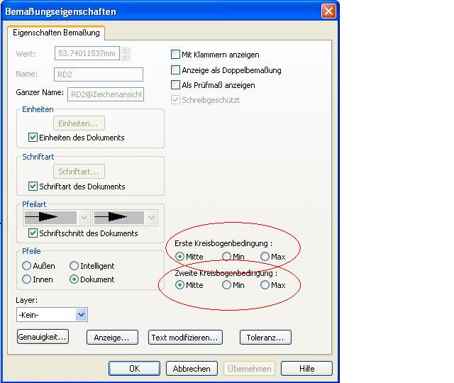

Hallo zusammen ich muss euch leider wieder mit einem Problem von mir belästigen. Ich habe ein drehteil das hinten eine kuppe hat wenn ich dieses bemaßen will in meiner zeichnung dann bekomme ich nie das längenmaß welches ich will sondern immer nur bis zum stechpunkt vom radius wie bekomme ich die tatsächliche länge hin.
Ein ähnliches problem habe ich auch bei passfedernuten da kann ich den kreis immer nur als radiusmaß haben und nie als durchmesser gibts da nen trick?
Ich danke euch schon wieder mal im vorraus
Gruß silver

Hallo silver,
Maß anwählen, RMT, Eigenschaften, Kreisbogenbedingung ändern. s. Bild
Dies kannst Du aber vermeiden in dem Du die Kreise mit gedrückter Shift-Taste  am jeweiligen Kreisqudranten, wo Dein Maß beginnen soll anwählst.
MFG Robert Hess.
Edit: Ich glaub ich hatte Dich erst falsch verstanden.
RMT auf dem Maß und dann Anzeigeoptionen als Durchmesser.
