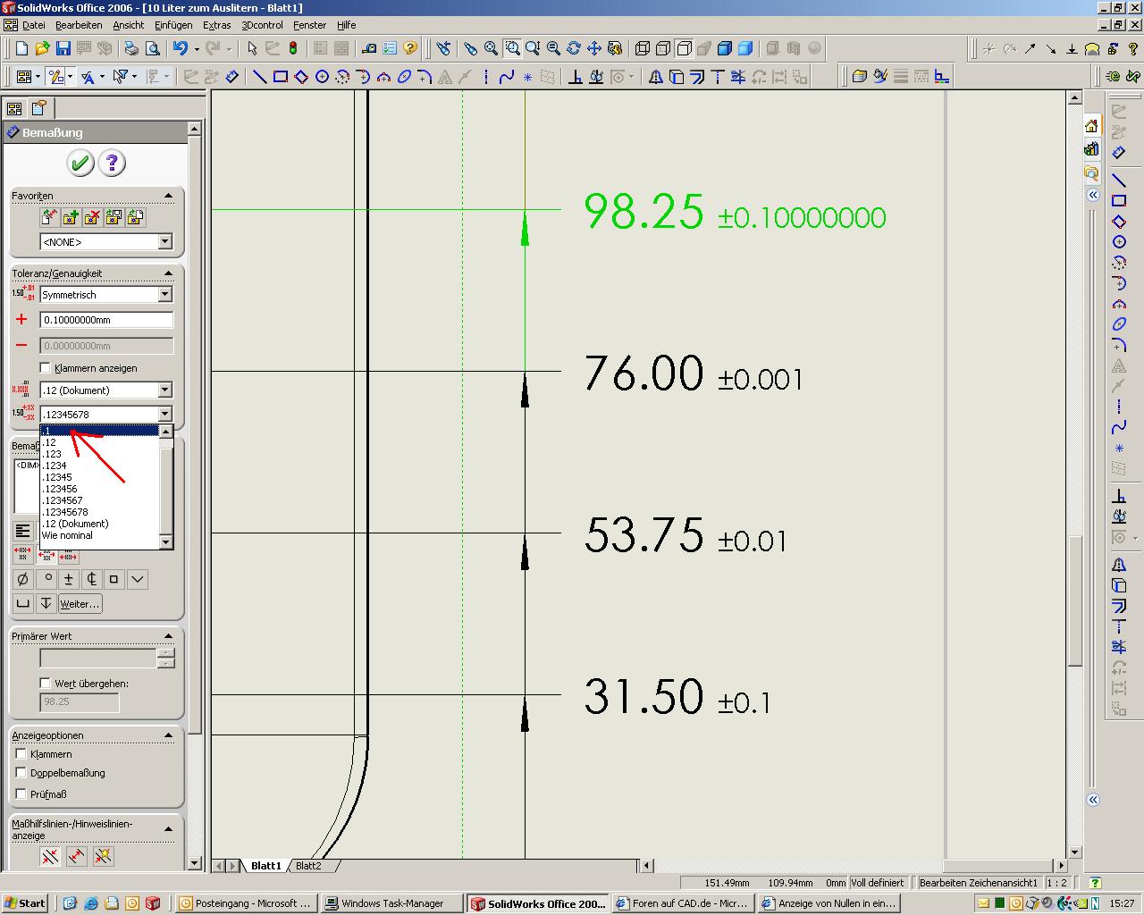

hallo!
folgende situation:
ich habe in einer zeichnung ein maß mit toleranzen (zweiseitig)
eine toleranz hat eine stelle nach dem komma (zb 0,1), die andere zwei stellen (zb 0,05).
was muss ich einstellen, damit bei der ersten toleranz die null hinter der letzten stelle nicht mehr angezeigt wird (0,1 statt 0,10)?
die genauigkeit der toleranz ist auf zwei stellen (.xx) eingestellt.
ansonsten sind folgende sachen eingestellt:
"Nullen nach dem Komma" -> Intelligent
Genauigkeit: Primäreinheit 2 Stellen
            Toleranz 2 Stellen
danke im vorraus

Hallo Smoere (Broed)??
sieh mal das beiliegende Bild an. Beim roten Pfeil auf 1 stellen.
Markus

Original erstellt von Markus Brunner:
Markus
Ist glaube ich nicht ganz das was smoere will. Ich habe das so verstanden, dass es sich um eine Masszahl mit einer zweiseitigen Toleranz (obere Toleranz und untere Toleranz) handelt.
Diese möchte er unterschiedlich einstellen, was die Nachkomastellen der Toleranz betrifft.
Hab ich das richtig verstanden ?

extras
optionen
dokumenteigenschaften
nachfolgende nullen - einstellung -  "standard"
fertig, solltest natürlich in den vorlagen auch machen
gruss martin
