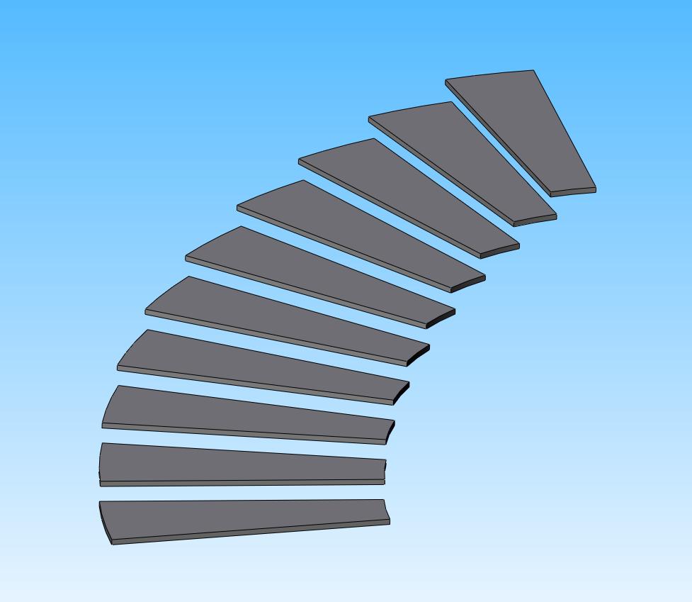

Das ist genau das, was ich wollte. :-)
Mein Ansatz war auch über die Austragung und Helix zum Ergebnis zu kommen.
Leider habe ich es damit nicht geschafft.
Im Anhang ist jetzt mal ein Bild der Konstruktion.
Ich muss von dem Podest auf den Boden kommen. Höhe Podest 1500mm.
Bloß irgendwie passt der Winkel der Treppenwangen nicht.
Ich will für dieses Stück ja auch nur 9 Stufen verwenden.

Das was du willst??
Deine Treppe ist doch gerade. Oder soll das eine "stylische" Treppe werden, wo nach dem Podest eine Wendel anfängt?
Wenn der Winkel nicht passt, dann kannst du doch eine größere Austragung machen und dann abschneiden.
Mach mal deine Teile in die BG und noch einen Screenshot, dann wird das Problem deutlicher.

Sooo...
Die orangen Wangen müssten jetzt nur noch bis auf den Boden reichen.

Anbei ein Ansatz, wie eine Wendeltreppe einfach aufzubauen ist.
Um die Wangen anzupassen, musst du in Teil1 und Teil2 im Feature Austragung die Werte der Helix anpassen.

Versuch mal in Teil_1 und Teil_2 die Steigung der Helix zu ändern >Feature oder Definition ändern > Steigungshöhe und/oder Windungszahl anpassen.

Hat super geklappt und ich habe dank eurer Beispiele die Konstruktion fertigstellen können.
Ich habe SW einige falsche Dinge eingegeben und deswegen konnte es nicht das, was ich wollte.
Wie gesagt...jetzt funktioniert alles.
