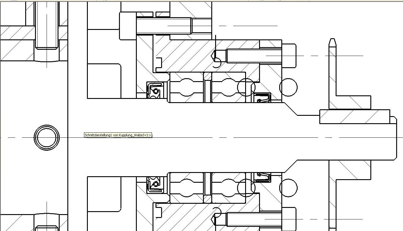

in der Schnittzeichnung einer größeren Baugruppe (> 1000 Teile)habe ich selbst Linien, Kreise etc. hineingezeichnet, weil SW es mit normgerechter Darstellung von Normteilen nicht so hat.
Beim erneuten öffnen der Zeichnung (siehe Anhang) haben sich alle selbst hineingezeichneten Skizzenelemente horizontal verschoben. (siehe Kreise der Kugellager oder Mittellinien).
Habe schon versucht das Blatt zu aktualisieren und SW zu schließen und neu zu öffnen...alles ohne Erfolg.
Woran könnte es liegen?

schau mal nach in welcher Ansicht die Kreise erstellt sind...
Zieh mal an der Ansicht und überprüf ob die Kreise mitwandern..
Kann sein das du sie in eine andere Ansicht gezeichnet hast..
Wenn ja, Kreise löschen, doppelklick auf die "richtige" Ansicht (der Rahmen wird grün und hat verstärkte Ecken), und dann nochmals die Kreise zeichnen...

Sind die Skizzen an der Geometrie der Zeichnungsansicht auchgerichtet (Beziehungen wie Kozentrisch etc.)?

@ Kranbauer: nein-die Skizzen sind auf den richtigen Blättern
ich habe vergessen zu erwähnen, dass die Schnitte zusätzlich in der Bruchkantenansicht dargestellt waren...vielleicht lags daran
habe jetzt den Rat von OM befolgt und Beziehungen hinzugefügt bzw. Linien für Gewindegrund (bei Schrauben und Bolzen)fixiert...mal sehen ob s hilft

Probier mal in die Schnitt-Definition zu gehen und ohne Änderung der Schnitt-Skizze das ganze wieder zu verlassen. Hatte solche Effekte schon mit merkwürdig aussehenden Schnittlinien, die sich selbst mit STRG+Q (Forced Rebuild) nicht beheben ließen.

Au ja, das mit den Bruchlinien..
Da hatten wir auch schon probleme.
Bei uns wurden die Detailkreise erst nach den Bruchlinien erstellt (2005 SP3) und bei der TIF erstellung bzw. beim Laden aus der Datenbank waren die Kreise immer irgendwo anders  .. da hat auch feststecken usw nix geholfen.
Wir haben die Bruchkantenansicht deaktiviert, dann die Kreise hinein und dann die Bruch.. wieder aktiviert...=> Probleme waren weg

IMHOIn my humble oppinion (Meiner Meinung nach) solltest du versuchen, das Übel bei der Wurzel zu packen, denn sonst hast du das Problem bei der nächsten Konstruktion wieder!
Vermutlich bestehen Interferenzen zwischen der Lageraufnahme und dem
Dichtring, die dann zu unvollständigen bzw. falschen Darstellungen führen. Untersuche dies doch mal.
Bei den Kugellagern sollte geprüft werden, ob sich die Kugeln in der gewünschten Position befinden, ggf. Verknüpfung erstellen/ändern.
