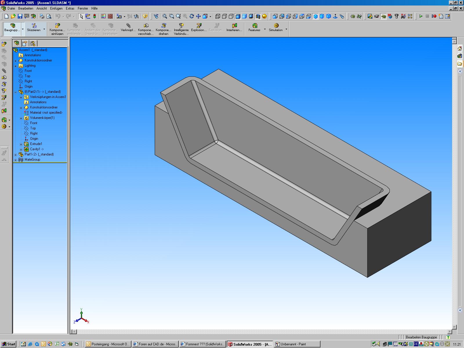

ich habe 2 bauteile konstruiert(vergussteil + grundplatte). habe bereits das vergussteil zur hälfte in die grundplatte eingefügt. jetzt muss es dich einen befehl geben damit ich daraus nun die negative form bekomme. also das in der grundplatte die form vom vergussteil drin ist. ich habe es schon mit dem formnest versucht, jedoch bin ich ein solid neuling. ich muß für meine technikerarbeit ein spritzgusswerkzeug erstellen, dazu brauche ich das teil. danke im vorruas. gruß steffen

hallo, ich nochmal.
es klappt einfach nicht so wie ich will.
sobald ich die beiden teile ineinander eingefügt habe, kann ich das feature "kombinieren" nicht auswählen. das gleiche ist auch wenn ich eine baugruppe erstelle.
hier sind mal die beiden teile. das vergussteil muß ins unterteil als negative form. (nur die oberfläche)

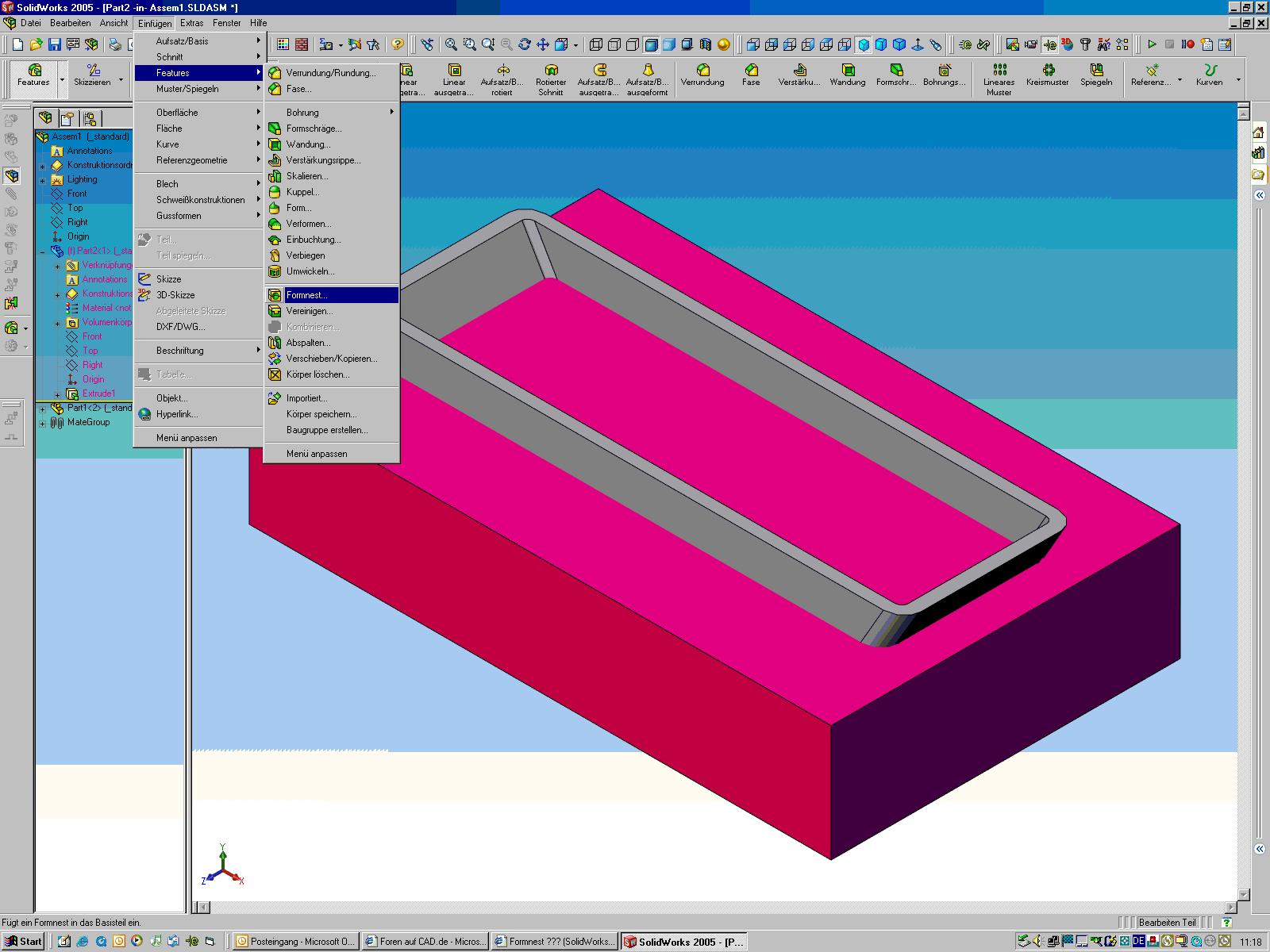

In einer Baugruppe kannst du nur das Feature Formnest einfügen.
Vorgangsweise (ist in der Hilfe noch ausführlicher beschreiben:confused :
1.) deine Baugruppe öffenen.
2.) Formklotz (Teil 1) mit RMT klicken und Teil bearbeiten selektieren.
3.) Einfügen-Gussformen-Formnest auswählen.
4.) Bauteil "Verguß" selektieren und fertig.
Klappt mit deiner Baugruppe problemlos.

hi, hab ich auch schon versucht. nur ist es bei mir dann so das das teil ja nicht ein "volumenkörper" ist, sondern innen leicht hohl. aber in der grundplatte soll theoretisch nur die äußerste oberfläche als formnest erscheinen. hoffe ihr versteht was ich meine.

Original erstellt von Ftm2:
Willst du die "Innereien" dargestellt haben oder nicht?
Du bekommst ohnehin eine Abfrage, welche Volumenkörper du behalten möchtest; Klicke mal auf ausgewählte Körper und mach einen Haken vor Körper 1. Ich schätze mal, daß du dieses Ergebnis haben möchtest. (Ohne "Innereien")

ok, das mit dem formnest hat geklappt, ich habe die innereien ausgeblendet. ich arbeite mit solidworks 2005 sp3
