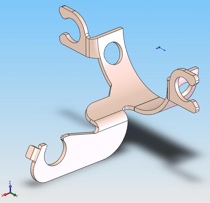

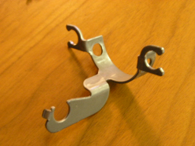

Hallo Forum,
habe im Anhang ein Halterungsblech (aus 2mm) als Foto,
Wie fange ich dieses am besten an zu modellieren, welche Seite als Ursprung etc.?
??? Laschen, wann Falten nötig wann entfaten verwenden?
Habe noch wenig Erfahrung mit Blech-Features gemacht, deshalb die Frage an euch in die Runde!
Gruss...Mischa

das kommst du wohl an die Grenzen von jedem CAD-Programm.
Das Problem ist, das keine Software in der Lage ist um die Streckungen und Stauchungen in den Übergängen von Rund auf Flach zu berechnen. Denn du brauchst eine gerade Hante um eine Lasche anbringen zu können.
Mein Tip:
vergess das Blechteil. Erstell das Teil als Volumenmodell und lass die armen Seelen sich damit quälen die damit auch Geld verdienen.
Leider kann ich nix positiveres sagen.
Gruß Thomas

Wenn du es modelliert hast, schicke es mir mal zu ich wickel es dir dann ab. Dafür gibt es das Produkt Logopress3. Das macht alles platt *ggg* http://www.logopress3.de

Hallo BAB,
anbei die Datei zum plattmachen !!!
bitte um Hilfe (Schade das es mit SW direkt nicht geht)
viele Grüße...Mischa
