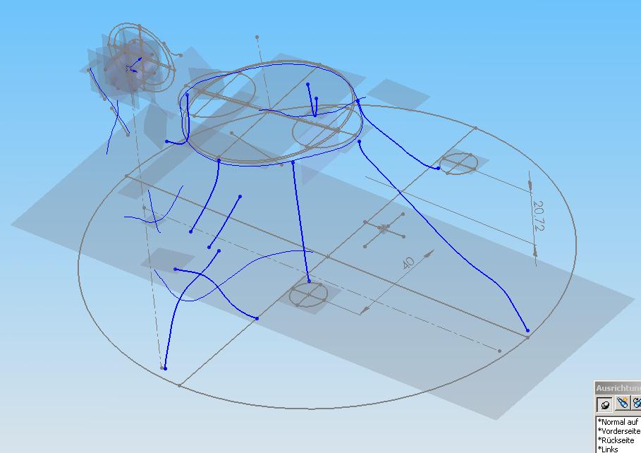

Hallo Forum,
habe hier ein Federbein Stanzblech (2,5mm) und wollte den wie auf dem Foto diesen modellieren und verformen. (Messungen aus Koordinatenmessmaschine)
1. Ausforung: Leider nimmt SW bei Ausformung nicht alle anliegenden Leitlinien mit warum? (Fehlermeldung nicht nachvollziehbar)
2. Verformen: wie kann ich die Einbuchtungen mittels Kurven verformen, komme mit den Features noch nicht zurecht.
vielen Dank im voraus...Mischa

Kann man 3D-Skizzen Spiegeln um Symetrische Ausformung zu bekommen ???

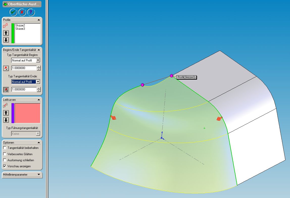

Die Linien in der Mitte (= Spiegelachse) solltest Du als Oberfläche linear austragen. Dann hast Du die Möglichkeit die Bedingung "Normal auf Profil" zu wählen.
Alles was dann übersteht kannst Du wegtrimmen. Dann den Oberflächenkörper spiegeln. Durch dieses "Normal auf" solltet jetzt kein (kaum) Knick in der Fläche sein.
Gruß, der Teddibaer

Ähnlich wie beim "Feature-Linear austragen" gibt es auch bei den Oberflächen "Linear Austragen.
Diese Normal auf Profil (und Normal auf Spiegelebene) ist nur die Randbedingung für die Ausformung später.
Im Anhang ganz simpel nachmodelliert
Gruß, der Teddibaer

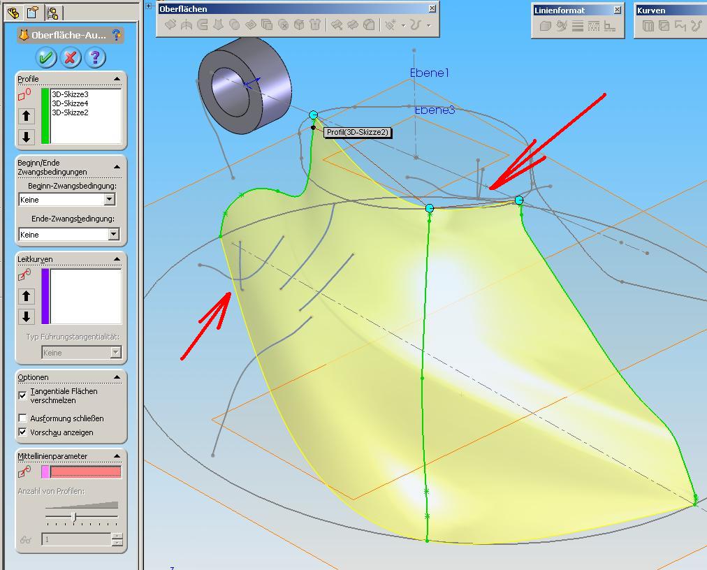

1. Oberfläche "ausformen" nicht "austragen" meinst du !!
2. in SW2005 bekomme ich diese Auswahl !?
3. wie bekomme ich die Einbuchtungen (rote Pfeile & siehe Foto oben)
  hin, mit Verformen vielleicht?
