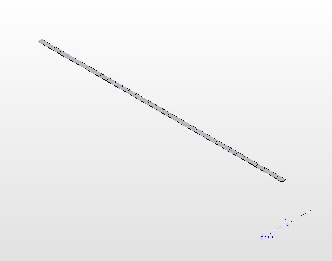

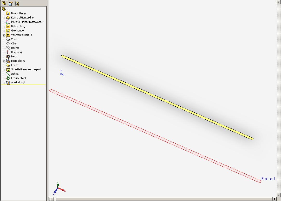

Nachdem ich bereits in der Hilfe und im Forum gesucht habe, aber die Abwicklung noch immer nicht hinbekomme, hoffe ich jetzt auch die Hilfe von euch. Ich muss zugeben, mit dem Blech-Modul hab ich bislang auch nicht wirklich viel zu tun gehabt.
Ich will/muss einen Skalenring erstellen, von welchem ich dann eine Zeichnung (Abwicklung) machen muss. Jetzt hab ich mich in Hilfe und Forum so weit schlau gemacht, dass es wohl sinnvoll ist erst das Teil mit allen Bohrungen zu modellieren und dann zum Schluss eine Abwicklung zu machen. Ich hab jetzt einen Ring mit Skalenstrichen und Gradzahlen (Linear ausgetragener Skizzentext), aber wenn ich da jetzt ein Blechteil erstellen will um die Abwicklung zu haben, kommt die Fehlermeldung "Keine Biegungen gefunden"?!? Kann mir da bitte jemand weiterhelfen, wie ich das machen muss.
Ich hab das besagte Teil mal als Anhang eingefügt.
Vielen Dank im Voraus.

Du musst die Kante wählen, nicht die Stirnfläche...

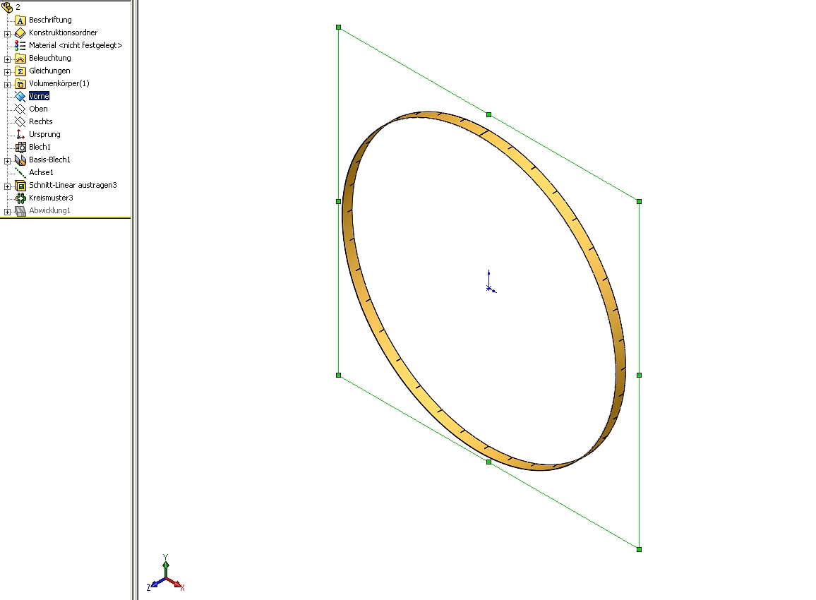

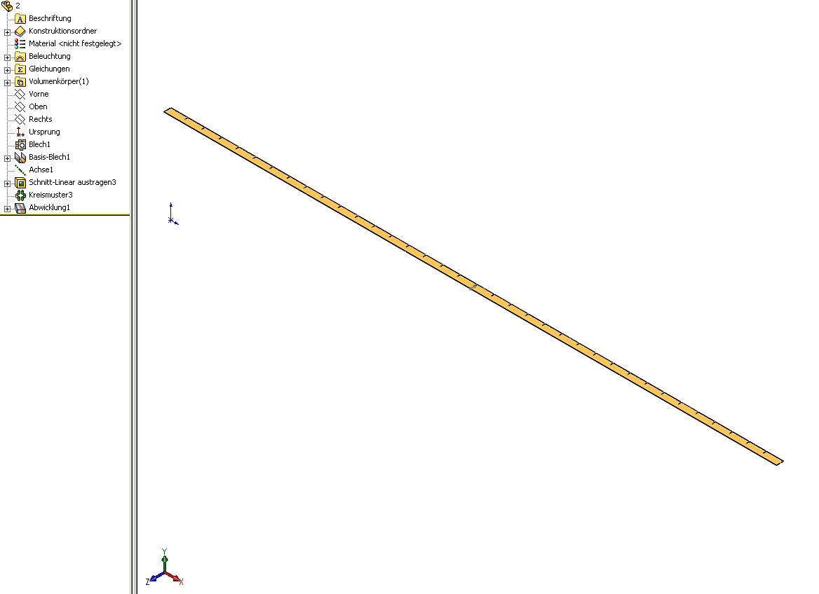

Ich hab mal nur die 10°-Schritt-Teilstriche eingefügt, hat auch prima funktioniert (siehe Anhang). ABER sobald ich die Abwicklung davon mache ist von den Strichen nix mehr zu sehen (siehe Anhang). Die Ebene, auf der die Skizze des Teilstrichs ist, bleibt auch im abgewickelten Zustand tangential zum Umfang, so als ob das Teil nicht abgewickelt ist. Wenn ich die Abwicklung unterdrücke, dann sind auch die Teilstriche wieder da.
Und wenn ich das Teil zuerst abwickle und dann die Teilstriche einfüge, dann erscheint das Teilstrich-Feature im Featurebaum erst nach dem Abwicklung-Feature und werden somit, wenn ich die Abwicklung wieder unterdrücke, ebenfalls unterdückt. Und das Teilstrich-Feature vor die Abwicklung schieben geht nicht.
Bin um jeden Tipp dankbar.

Hallo Michael,
das Problem ist, das du im Biegebereich skizzierst, der bei dir natürlich
rieeeeesig groß ist und den ganzen Körper darstellt
Als Workaround wirst du wahrscheinlich deine Schnitte einmal im gebogenen
Teil (Ring) und dann noch mal auf dem platten Teil (Streifen) machen müs-
sen...    Ist zwar nicht schön, aber sonst fällt mir auf die Schnelle
auch nichts ein
Andreas

Hallo cad manu!

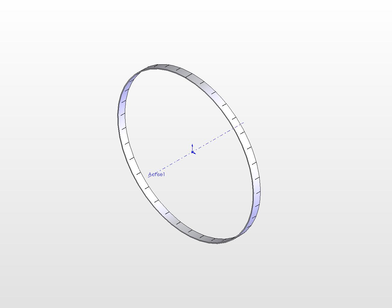

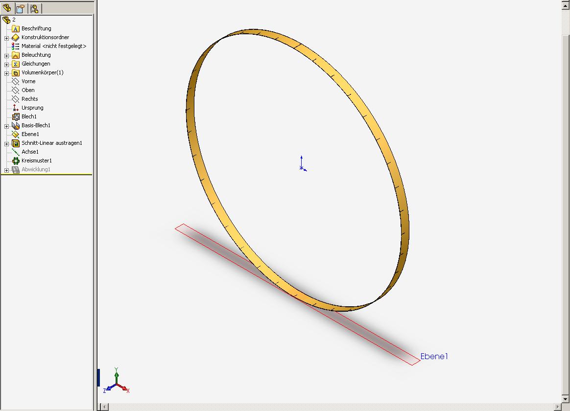

Auf die Idee bin ich natürlich auchgekommen, die Skala ist in der Abwicklung weder auf der einen noch auf der anderen Seite.
Ich habs jetzt immerhin hinbekommen, dass die Skalenstriche auch in der Abwicklung sind. Ich hab die Skizze auf die Stirnseite gelegt und keine neue Ebene am Umfang eingefügt (siehe Anhang). Aber es muss doch irgendwie möglich sein am Umfang etwas einzufügen und das dann auch in der Abwicklung zu haben. SWXSolidWorks kann das doch bestimmt, aber ich kriegs einfach nicht hin. Hat da jemand einen Tipp für mich?

hallo Misel
...hier mein Versuch...ich hab den Ring erst mal aus dem vollen modelliert und dann ein Blech draus gemacht...scheint zu funktionieren.

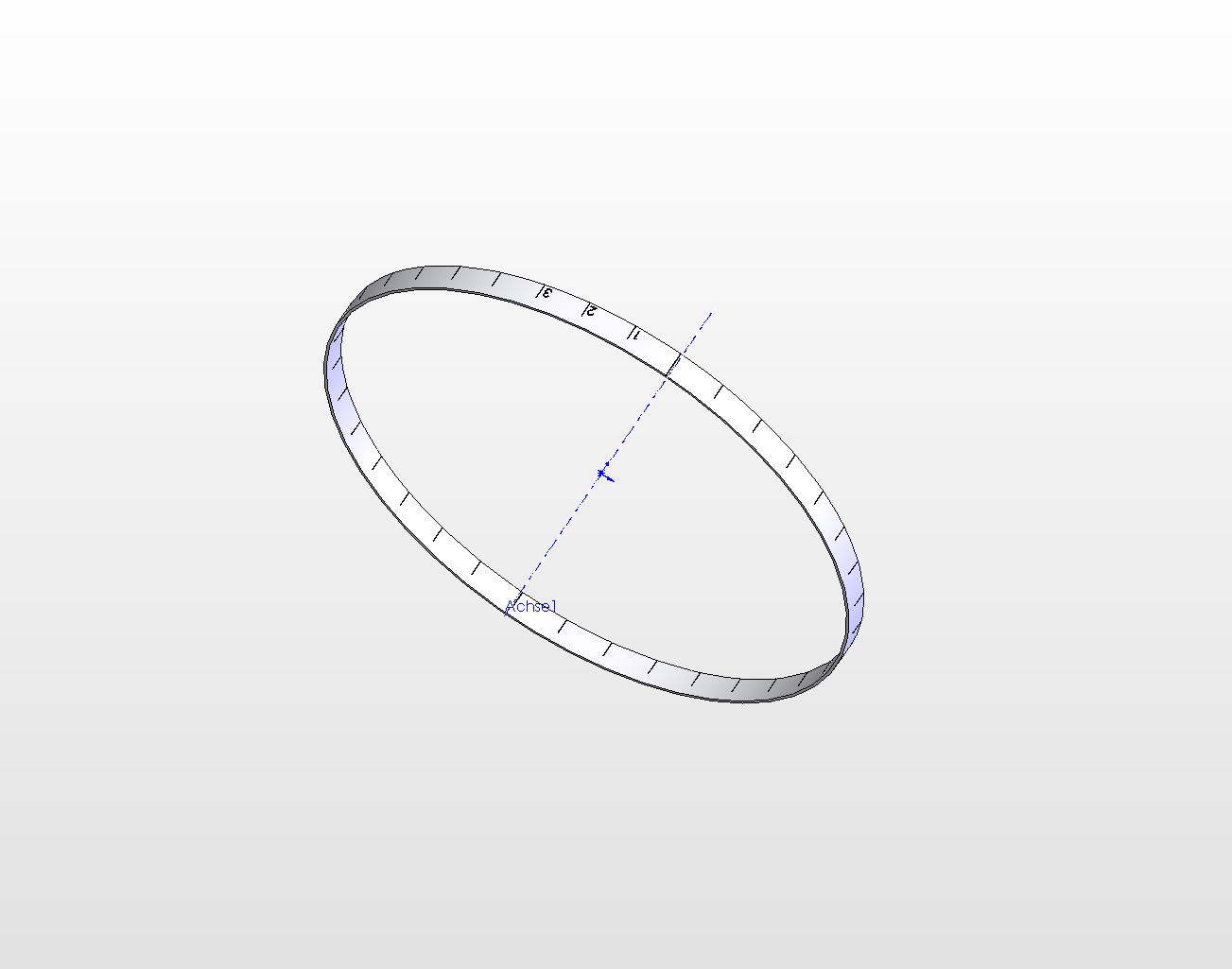

Das mit den Skalenstrichen hab ich aber schon hinbekommen (siehe mein voriger Beitrag). Mir gehts jetzt noch darum die Gradzahlen hinzubekommen. Das kann man ja sehr gut mit Skizzentext machen und dann als linear austragen. Dafür brauch ich jedoch eine Ebene, die tangential am Umfang liegt und da bin ich wieder bei meinem Problem, dass das dann nicht in der Abwicklung erscheint.
Falls da noch jemand nen Tipp hat, ich bin über jede Hilfe dankbar.

Hallo Misel
Ich denke Du solltest Dir mein Teil nochmal genauer anschauen...da gibts nämlich einen gravierenden Unterschied zu Deinem Teil. Ich hab das ganze erst mal aus dem Vollen rausmodelliert und dann erst in ein Blech umgewandelt. Das hat wiederum den Vorteil, das Du auf der entstehenden Abwicklung ganz problemlos noch Schnitte (auch Text) einfügen kannst und es ist dann auch im aufgewickelten Zustand sichtbar ! Du brauchst keine Ebene oder sowas !
Hab Dir für alle Fälle nochmal das Modell mit Zahlen drangehängt...da kannst Du's Dir abkucken !
