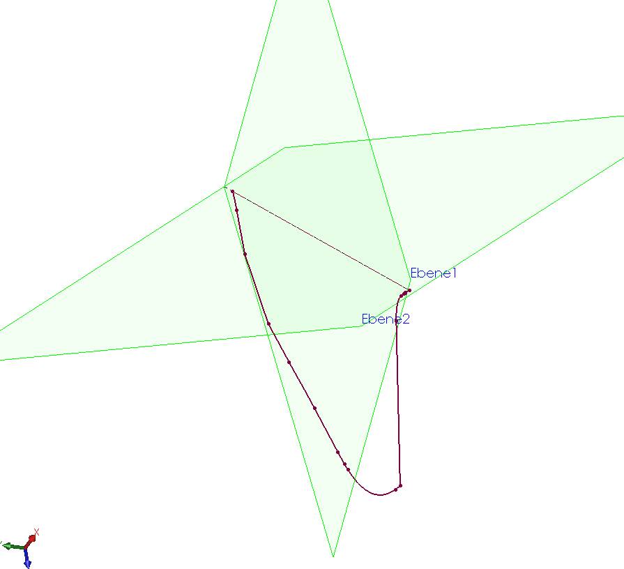

Aheu,
ich möchte die Skizze auf dem Bild im Anhang (kommt von einer Teilekontur - kann das Teil aber nicht zeigen) von der Ebene auf der sie erstellt worden ist auf die andere Ebene drehen. Die "Zielebene" ist mithilfe der Konstruktionslinie der Skizze und der Skizzierebene erstellt worden (um die Linie gedreht). Wie bekomme ich jetzt die Skizze in der Form wie sie ist auf die andere Ebene (nach Möglichkeit mitsamt Parametrik)?
Tausend Dank schonmal.
Bis dann,
Kalle
Es gibt immer mehr Lösungen als Probleme.

Hallo Kalle,
Skizze anwählen, RMT, Skizzierebene bearbeiten.
Und dann die gewünschte Ebenen anwählen.
MFG Robert Hess.

Aheu Robert,
wenn ich das mache, dann wird aber nicht die Form der Skizze übernommen, sondern nur auf die andere Ebene draufprojiziert. Die Originalskizze ist durch Projektion der Teilekontur entstanden. Diese will ich behalten.
Ich hab mittlerweile 2 Möglichkeiten gefunden (mal wieder zu schnell gefragt).
1) Die Kontur als rotierte Oberfläche austragen und dann mit der anderen Ebene schneiden.
2) Die Skizze als abgeleitete Skizze auf der anderen Ebene einfügen und von Hand dorthin positionieren wo ich's haben will. Ggf. muss man noch eine weitere Skizze erstellen in der die abgeleitete Skizze gespiegelt wird, da die "Drehrichtung" nicht hinhaut.
Bis dann,
Kalle

Hallo Kalle,
wenn Du nicht möchtest, daß die Kontur "proijziert" wird beim auswählen einer anderen Skizzierebene musst Du vorm Wählen einer anderen Skizzierebene alle Referenzen rausnehmen (und ggf. die Skizze neu vermassen).

Hallo Kalle,
die Lösung für Dein Problem ist einfacher als offenbar viele denken. Man muss sich nur daran erinnern, dass SWXSolidWorks die typischen Windows-Funktionalitäten sehr gut integriert hat. (Oft besser als viele MS-Produkte).
Also: Skizze auswählen, Strg-C drücke, neue Skizzenebene auswählen, Strg-V drücken, fertig. Die Parametrik kommt mit. Wenn man allerdings als Ziel eine schon existierende Skizze statt einer Ebene wählt, dann bleibt die Parametrik auf der Strecke.
Noch etwas: Es werden grundsätzlich nur skizzeninterne Beziehungen übertragen. Wenn man es genau überlegt, dann gibt es für nicht parallele Ebenen auch keine allgemein gültige Regeln für das Kopieren von Skizzenbeziehungen zu Elementen außerhalb der Skizze.

Hallo kalle,
warum drehst Du das Teil vom dem Du die Kontur projeziert hast nicht direkt um 90°?

Hallo Kalle,
Du kannst mit Extras->Skizzieren->Modifizieren auch die Skizze 'drehen'.

Aheu,
STRG-C, STRG-V geht nicht, da die Abhängigkeit zum Teil verlorengeht. Es bringt mir nichts Skizzeninterne Abhängigkeiten zu haben, weil es da keine gibt.
Das Teil drehen (sind nur ca. 75 Grad) geht auch nicht (höchstens als Kopie), da es mit dieser Kontur weiterbearbeitet werden soll.
Extras->Skizzieren->Modifizieren arbeitet nur in der Skizzierebene, aber nicht im  Raum.
Wünschenswert wäre eine Funktionalität um Skizzen (so wie Körper) im Raum zu verschieben und zu drehen. Werde da mal einen Verbesserungsvorschlag verfassen.

Hallo Kalle,
versuchs doch mal mit einer "abgeleiteten Skizze". Vielleicht ist es das, wonach du suchst.

Hallo Kalle,
erzeuge doch Dein Feature ohne Ergebnis verschmelzen und verschiebe/drehe den Körper wie Du es schon angesprochen hast. Mit Kombinieren kommst Du dann doch zum Ziel, oder?

Aheu,
die Skizze sollte für einen Schnitt verwendet werden, daher geht's nicht einen Körper zuerst zu erzeugen (vor allem weil es auch keine richtige Drehachse gibt, da der Körper nicht planar ist). Wäre einfacher wenn ich das Teil hier reinstellen könnte - geht aber nicht. Bin aber mittlerweile per abgeleiteter Skizze (so wie oben von mir beschrieben) zum Ziel gekommen.

Hallo Kalle,
dann fürs nexte Mal: auf Deinem Bild siehts so aus als hättest Du eine Mittellinie
Wenn dem so ist gibt, es zwei-drei Möglichkeiten:
  • erzeugen einer Oberfläche,
    Oberfläche verrschieben/drehen,
    Schnitt mit der Oberfläche (oder Schnitt-Wanddicke auftragen)
  • als dünnes Feature rotieren lassen, dann wie schon beschrieben
  • sich eine Innen- oder Außenkontur einfallen lassen,
    als Volumenkörper erzeugen und weiter wie oben beschrieben
