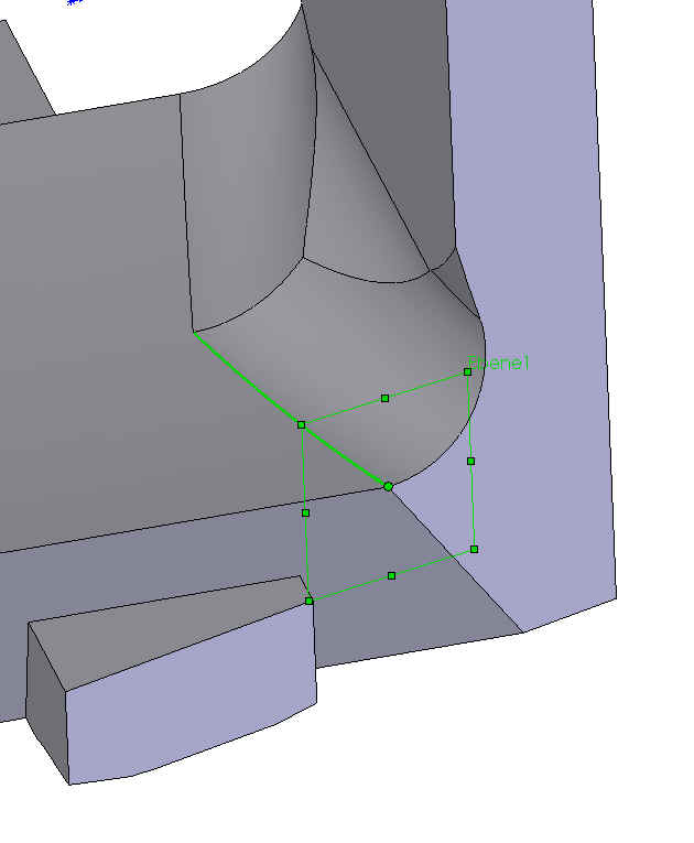

Hallo Forum!
Ich habe anbei ein SWXSolidWorks File angehängt, mit einem Radienübergang, den ich Importiert bekommen habe und jetzt modelliere. Irgendwie klappt es aber nicht so, wie ich möchte ... hat jemand nen Ansatz oder ne Idee? Der Oberflächenbereich am Teil ist blau markiert.
Vielen Dank für die, die sich etwas Zeit dafür nehmen ...
Grüssle
Grüße - Letschi!

Hallo Letschinger,
wie willst du es denn haben?
Gruß weinel

Hi
was möchtest du den da machen mit dem blauen Bereich?

Wie schon erwähnt, ich habe das Teil als Fremdformat bekommen. Nun baue ich das Teil neu auf, damit ich Features habe. Der blaue Bereich ist der, der mir Schwierigkeiten bereitet. Ich habe irgendwie keinen Ansatz, wie ich die Form hinbekomme ...

Hallo Letschi,
leider weiß ich nicht ganz genau worauf du raus willst. Soll da ein Frästeil werden? Darfst du die blauen Flächen "korrigieren"?
Ich habe mal eine senkrechte Ebene auf die "Fräsbahn" gelegt und das Teil abgeschnitten. Da jetzt auch bei Projektion auf diese senkrechte Fläche sich kein Radius ergibt, ist das Teil auch nicht einfach zu fräsen. Wenn du das Teil abändern darfst, dann vereinfache es mit Radien, oder gar ganz eckig je nach Funktion. Meist kommen bei mir (Spritzguß) komische Teile an, die bei Nachfrage anders gemeint sind, aber "das CAD konnte halt den Übergang nicht besser".
Wenn allerdings ein Designer dabei war.......

Hallo, Letschinger,
um das Ding zu modellieren wäre wahrscheinlich die Teilezeichnung hilfreich. Oder sollst Du grad die machen ?
Was gefertigt werden muß, muß ja auch gemessen/kontrolliert werden.
Daraus gehen dann auch bestimmte geometrische Elemente hervor, die für einen Ansatz zum modellieren gut sein sollen. Ansonsten ist's halt einen Zeitintensive bastelei mit Austragungen- das wird hier keiner auf die Schnelle machen können...

Hallo Letschi
Ich kann zwar dein Teil nicht öffnen, da ich noch auf 2003 bin.
Ich habs aber mit dem neuen 2006er edrawing angeschaut und mal so was nachgebaut.
Hoffe es hilft.
Bernfried

So, vielen Dank für Eure Antworten!
Es war in der Tat so, dass das Fremdformat halt "irgendwie" modelliert wurde, ohne zu überlegen, wie das Teil mal gefertigt werden soll.
Wir haben es jetzt komplett neu aufgebaut, und zwar so, dass man es auch fertigen kann
Hat sich also erledigt ...
