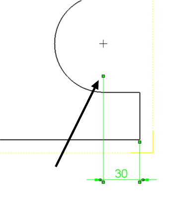

Hat schon jemand versucht ein verkürztes Mittelkreuz zu beamssen?
Die Werkstatt wird uns den Kopf abreissen wenn wir solche Zeichnungen liefern.....
Kann man das durch eine Option ändern, dass die Masshilfslinie trotz des verkürzten Mittelkreuzes richtig dargestellt wird?

Ich vermute mal, das Deine Mittenkreuze einfach zu groß sind. Du siehst den Anfang einer Strichpunktlinie. Als nächstes müßte ein Punkt kommen der aber nicht drauf ist, weil die Begrenzung für das Mittenkreuz erreicht ist. Wenn Du Dein Maß nach oben ziehst, dann müßte Du irgendwann den Beginn Deiner zweiten Maßhilfslinie sehen.
Probier mal die Linienarrt für das Mittenkreuz zu ändern. Vielleicht hilft es ja schon.

Hallo Gerhardt,
SolidWorks macht das Mittelkreuz standardmässid auf eine bestimmte Grösse. Und auf dieser Grösse wird auch das Mass angehängt. Wenn man nun die Option "Verlängerte Linien" beim Mittelkreuz deaktiviert, wird das Mittelkreuz zwar schön klein, dafür die Masszuordnung nicht mehr möglich. Sehr häufig gibt es Siutationen wo man das Mittelkreuz nicht in der Standardgrösse von SWXSolidWorks darstellen kann, da irgendwo das Zeichnungsblatt sein Ende erreicht.
Die Linienzuordnung ist i.O.

Hallo OM,
eine Option kenne ich nicht.
Aber bei dieser Situation ziehe ich die aktivierte Linie bis ans Mittelkreuz.

Bingo!
Danke und schönes Weekend

Das Problem ist nicht ganz unbekannt.
Ich habe mir jetzt angewöhnt erst zu bemaßen und anschließend die Mittellinien und Mittelkreuze zu setzen. So führt er die Bemaßung bis zum Mittelpunkt der Rundung. Wenn's nachträglich auch noch gehen muß, zum Bemaßen den Filter nur auf Körperkanten und -Ecken setzen, dann ignoriert er die Mittellinien.
Grüße von Günter und ein schönes WE
Gerade noch eingefallen : Die Anzahl der ungesteuerten Maße reduziert sich dadurch erheblich.

Hallo Oberli Mike,
bei uns ist es eine Regel (fast) keine Mittelkreuze zu vermassen.Ist gibt Situationen, wo es nicht anders geht. Aber grundsätzlich nicht. Vorteil: Das Maß hängt nicht am Fadenkreuz sondern an der Geometrie. Bei Erstellung von Variantenkonstruktion (Modell und Zeichnung als Vorlage nutzen) geschieht es recht häufig, das die Mittelkreuze Ihren Bezug verlieren und standardmäßig Bronze werden sowie damit auch die Maße (heißt dann meistens neu machen).
Im anderen Fall geschieht dies sehr viel seltener (hängt aber von der die Art die Änderung/Variante ab).

Muss das ganz nach meinem Weihnachtsurlaub (seit diesem Montag) mal in SWX2006 ausprobieren. Da kann man ja ein fiktives Mittelkreuz erzeugen, welches nicht an der effektiven stelle platziert ist, und trotzdem einen korrekten Wert liefert wenn man ein Mass darauf setzt.
Hoffe dass es da von Anfang an richtig ist, und nicht die Masshilfslinie gezogen werden muss.
