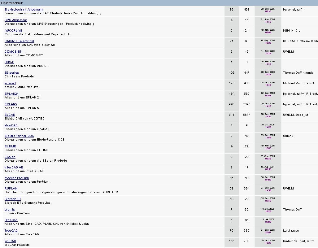

Salli Stefan
ich an Deiner Stelle würde mal in den ElektroCAD Foren hier auf cad.de fragen, da gibts ja auch 3D tools mit denen Platinen entwickelt werden, die haben sicher Datenbanken mit Bauteilen.

@brainseks:
Leider ist in den Elektronikforen speziell allgemein Elektronik und eagle ziemliche Funkstille.

Original erstellt von stefg:
@brainseks:
Hallo nochmal, also ich gehe mal einfach davon aus, dass wenn Du mit Elektronikbauteilen zu tun hast, auch in Kontakt bist mit diversen Leuten die dann das Layout der Platinen machen und diese Leute dann ein Elektronik CAD haben, aus dem Du Dich bedienen könntest, alternativ war der Verweis auf die Foren hier bei cad.de .Dass da wenig los ist, liegt daran, dass wenige Leute was Threads erstellen, muss aber nicht heissen, dass da wenige Leute als mal reinschauen obs was neues gibt  Probiers halt einfach aus.
