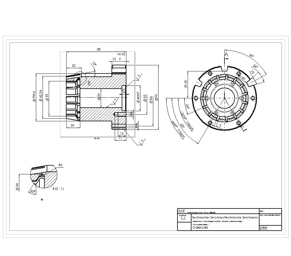

Hi, hab noch ne Frage.
Ich hab hier ne Schnittansicht, hab sie ab der Hälfte schräg verlaufen lassen, deshalb wurde meine Ansicht auch schräg nach unten gezogen.
Ich hätte aber lieber dass mein Schnitt der gerade ist nach links geschnitten wird und der schräge Teil mit nach links gezogen wird.
Wisst ihr was ich meine?
Ich hab jetzt meinen Schnitt von der Ausrichtung gelöst und einfach nach links geschoben.
Mich stört dass beim Durchmesser 95 der Schnitt nicht so toll aussieht.
Kann man da was machen?

Das ist jetzt zwar keine Antwort auf deine Frage:
Deine Detailansicht ist mit "B" bezeichnet.
Laut Norm müssen Detailansichten mit den letzten Buchstaben im Alphabet bezeichnet werden. Beginnend mit "Z".
Vergiss ausserdem das Projektionssymbol auf deiner Zeichnung nicht.

Hallo Fräulein Knoth,
Ich hoff ich hab dich richtig verstanden...
Die Schnittlinie ist das Problem..
Geh mal in die Skizze der Schnittlinie und gib ne dritte Linie dazu.
Diese Linie zeichnest du vertikal am unteren Ende dazu, sodas der Untere Pfeil nicht schräg sondern horizontal wird...
Dann sollte es klappen.

Wenn ich dich richtig verstehe, möchtest du, dass der Schnitt links, horizontal ausgerichtet, dargestellt wird.
Ganz einfach.
- Auf der Zeichnungsansicht eine Skizze erstellen um die Schnittlinie
  zu erstellen
- Line anwählen welche die Projektionsrichtung festlegt
- Winkliger Schnitt auswählen

Hallo fräulein knoth,
wähle als Schnittprofil nur die senkrechte Linie aus oder beachte die Reihenfolge, in der Du alle Schnittlinien auswählst, dann kommt der Schnitt auf gleicher Höhe wie die andere Ansicht heraus.

Warum muss das mit Z beginnen und wenn ja, warum is das bei mir net so...?
Projektionssymbol? Was meinst du? Ich glaub ich steh auf der Leitung...

Danke, eure Tipps funktionieren wunderbar

Hi Fabi84 (--> 1984??? also frisch von der UNI :-)) *SPAß*
du hast - fast - Recht alter Hoischenfetischist (Der Hoischen sagt nämlich nicht MUSS sondern SOLLTE!), habe es schon lange aufgegeben alles was SWX macht so erst zu nehmen!!!
SWX macht das immer so...(Man kann das aber einstellen unter Optionen Ansichtsetiketten in den Dokumenteneigenschaften...) Da muss man halt von Hand eingreifen für die DIN-Fetischisten...
Habe auch solche bei mir in der Werkstatt, die dann solche Teile postwendend wieder an die Konstruktion zurückschicken wenn etwas nicht nach DIN ist...
Naja wir haben es ihnen mit den Spaß-Kniffel-Teilen von www.solidworks.cad.de  heimgezahlt...
Laut Hoischen Zitat:
Bei Schnitten:
Bei mehreren Schnitten oder unübersichtlichem Schnittverlauf sind die Schnittverlaufslinien mit Großbuchstaben in alphabetischer Reihenfolge zu versehen.
Bei Einzelheiten
Die herrausragende Stelle wird mit einem strichpunktartigen Kreis in der Linienbreite der Maßlinien umgeben und mit einem Großbuchstaben versehen. Es ollen möglichst die letzten Buchstaben des Alphabets verwendet zu werden, um Verwechselungen mit Buchstaben des Schnittverlauf zu vermeiden, Der Maßstab der Vergrßerung ist anzugeben.
