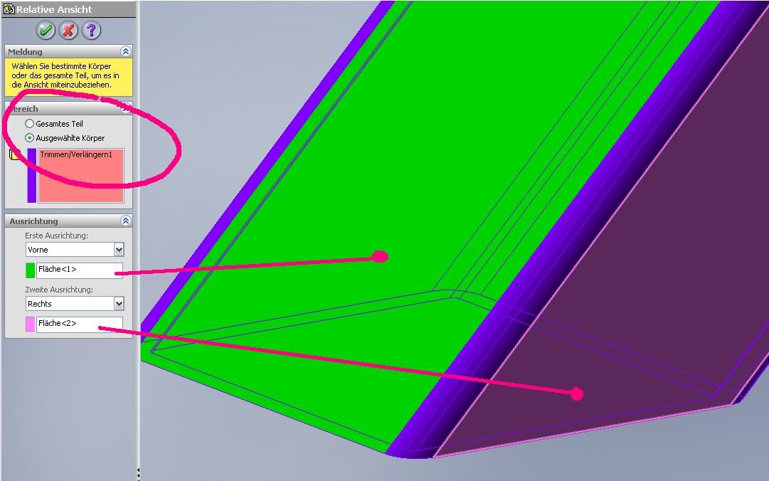

Ich bin auch gerade bei dem Thema Schweißkonstruktionen. Ich hatte mich für den aufwendigeren Weg entschlossen, damit auch alles schön in der Zuschnittliste auftaucht.
Das ich das auch mit Linearen Austragungen machen kann war mir neu! Ein echt guter Tip! Auch wenn ich hinterher noch die Eigenschaften Pflegen muss...schneller geht es allemal. (Vor allem wenn noch kein Profil vorhanden ist)
Nun aber zu meiner Frage:
Ist es auch möglich das ich eine Position (Schweißteil oder Austragung) zum Detaillieren in der Zeichnung einzeln (und das dann in drei Ansichten ohne bezug zur ganzen Schweißkonstruktion) darstelle? Ich kann es einfach nicht finden. Oder muss ich eine Baugruppe machen und dort das Teil einfügen? (Dann hab ich aber nicht mehr so eine schöne Stückliste bzw. Zuschnittliste)
Mixie

Original erstellt von Mixie:
...Zeichnung einzeln (und das dann in drei Ansichten ohne bezug zur ganzen Schweißkonstruktion) darstelle?...(Dann hab ich aber nicht mehr so eine schöne Stückliste bzw. Zuschnittliste)...
Ja es ist möglich, in der Zeichnungsableitung den Befehl „Relative Ansicht“ auswählen und in der Schweißkonstruktion 2 Flächen auswählen (zB. Deckfläche und Seitenfläche). UND GANZ WICHTIG-> nicht vom gesamten Teil sondern nur von dem einen Volumen (ist irgendwo oben zum auswählen)
PS: Die Stückliste ändert sich dadurch nicht, verusch mal wenn du das so erstellt hat eine Posi-Nummer zu vergeben und du wirst sehen dass die der entspricht wie die in der Gesamtzeichnung)

Danke für die schnelle Hilfe! Klappt Prima!
