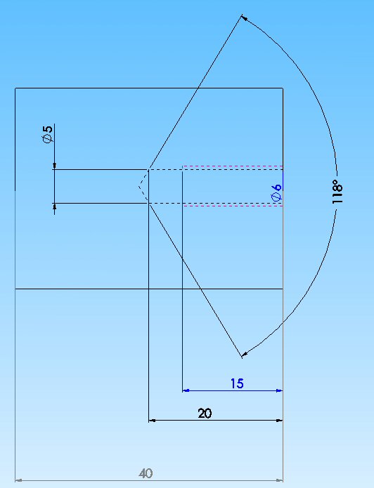

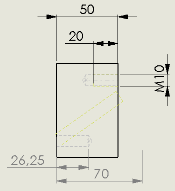

Hallo an alle mit 2006 SP2
träum ich gerade, oder ist mein Compi reif für´s Wochenende???
Ein einfacher Versuch: Teil erstellen, Gewindebohrung auf die Deckfläche legen, Gewindebeschriftungen einschalten. Noch ist alles richtig, ein 15mm fiefes Gewinde ist 15mm tief. Jetzt das Teil einfach mal 10mm länger machen, das Gewinde ist jetzt 25mm tief, die Kernbohrung bleibt.
Das ganze ist so konsequent, daß auch in der Zeichnungsableitung das Gewinde selbständig angepasst wird. Natürlich geht der Mann an der Maschine nicht nach der skizzierten Kernbohrung, sondern nach den Gewindemassen und das Teil ist warscheinlich Schrott.
Frage:
Kann mal jemand nachprüfen, ob SWXSolidWorks da Schrott gebaut hat   , oder ist es mein Rechner, der zum Alteisen muss. Ich frage am Montag mal beim Support nach.
Späte Grüße und ein schönes Wochenende
Michael
<edit>  Wenn der Haken bei Gewindedarstellung fehlt (Darstellung mit gestufem Gewinde) funktioniert alles  <endedit>

Hallo Michael,
Ich kann das genauso nachvollziehen wie Du es beschreibst.

Hallo Michael und Stefan,
habe dies nachmodelliert, konnte aber keinerlei Fehlverhalten feststellen. Alles ist und bleibt wie gewünscht.

Hallo Walter,
ich hab das noch nicht ganz in allen Einzelheiten durchprobiert.
Ist deine Fläche mit Gewinde evtl. die "feste" Fläche (Zeichenebene)?
Bohr doch zur Kontrolle nochmal ein Gewinde von der entgegengesetzten Seite rein und schau was dann beim verlängern des Teils passiert.
Michael

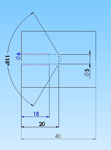

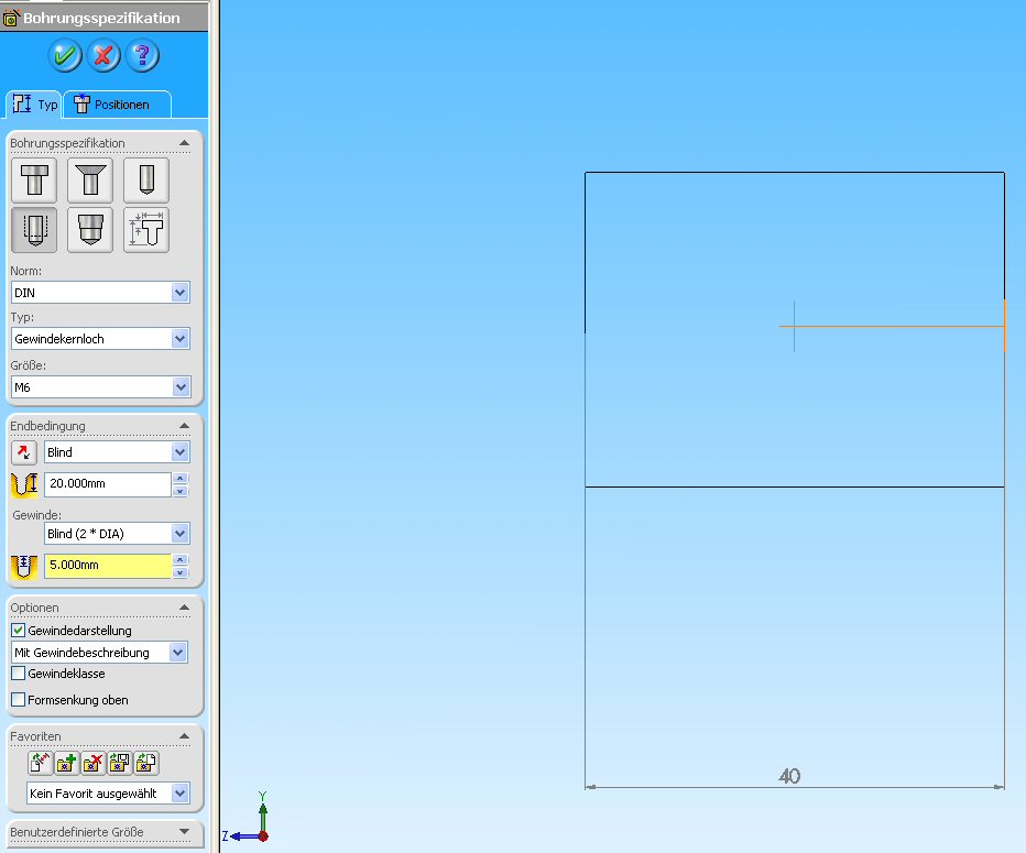

erstellt am: 03. Dez. 2005 20:02    Editieren oder löschen Sie diesen Beitrag!  <-- editieren / zitieren -->   Antwort mit Zitat in Fett Antwort mit kursivem Zitat    Unities abgeben: 1 Unity (wenig hilfreich, aber dennoch)2 Unities3 Unities4 Unities5 Unities6 Unities7 Unities8 Unities9 Unities10 Unities Nur für Jonischkeit 10 Unities + Antwort hilfreich
Hallo Michael,
auf der gegenüberliegenden Seite ist es leider so, wie du beschrieben hast
Erst nachdem ich das Gewinde in der Bohrungsspezifikation auf 5mm Tiefe geändert habe, wurde es im Teil 15mm tief dargestellt!!!
Walter

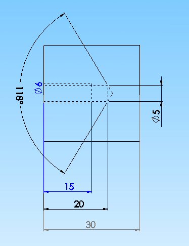

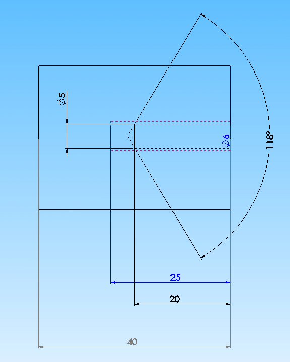

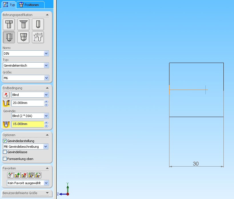

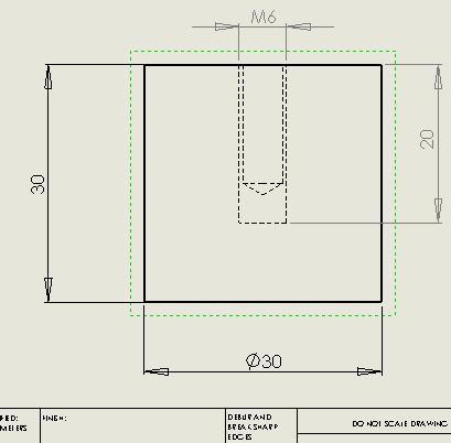

Zum besseren Verständnis noch ein paar Bilder.
1. Bild: Teil wurde um 10mm verlängert, Gewindetiefe ändert sich fälschlicherweise von 15mm auf 25mm, Kernlochtiefe verhält sich korrekt.
2. Bild: Korrekte Gewindetiefe, jedoch erst, nach dem ich die Gewindetiefe, wie oben beschrieben (Darstellung 15mm/Eingabe 5mm), manipuliert habe, siehe 3. Bild.
Irgendwie steht hier das Gewindeende noch in Bezug zum ursprünglichen Austragungsende des Teiles.

Meldung von unserem Support:
Laut Solidworks Corp. ist der Fehler bekannt und wird in SP3 behoben sein.
Na dann, wieder frohes arbeiten mit Gewinden ab SolidWorks 2006 SP3

erstellt am: 05. Dez. 2005 10:08    Editieren oder löschen Sie diesen Beitrag!  <-- editieren / zitieren -->   Antwort mit Zitat in Fett Antwort mit kursivem Zitat    Unities abgeben: 1 Unity (wenig hilfreich, aber dennoch)2 Unities3 Unities4 Unities5 Unities6 Unities7 Unities8 Unities9 Unities10 Unities Nur für Jonischkeit 10 Unities + Antwort hilfreich
danke für den wichtigen Hinweis.
Ich glaube es gibt hier einen Workaround. Nicht schön, aber bis das SP3 herauskommt vielleicht hilfreich.
Nach der Änderung der Plattendicke kann man im Gewindefeature die Gewindedarstellung ausschalten. Dieses Anzeigen lassen und danach wieder die Gewindedarstellung einschalten. Die Darstellung sollte dann wieder in Ordnung sein.

erstellt am: 05. Jan. 2006 20:44    Editieren oder löschen Sie diesen Beitrag!  <-- editieren / zitieren -->   Antwort mit Zitat in Fett Antwort mit kursivem Zitat    Unities abgeben: 1 Unity (wenig hilfreich, aber dennoch)2 Unities3 Unities4 Unities5 Unities6 Unities7 Unities8 Unities9 Unities10 Unities Nur für Jonischkeit 10 Unities + Antwort hilfreich
dieses Fehlverhalten wurde mit SP3.0 gefixt, Kerlochtiefe und Gewindelänge werden korrekt dargestellt!
