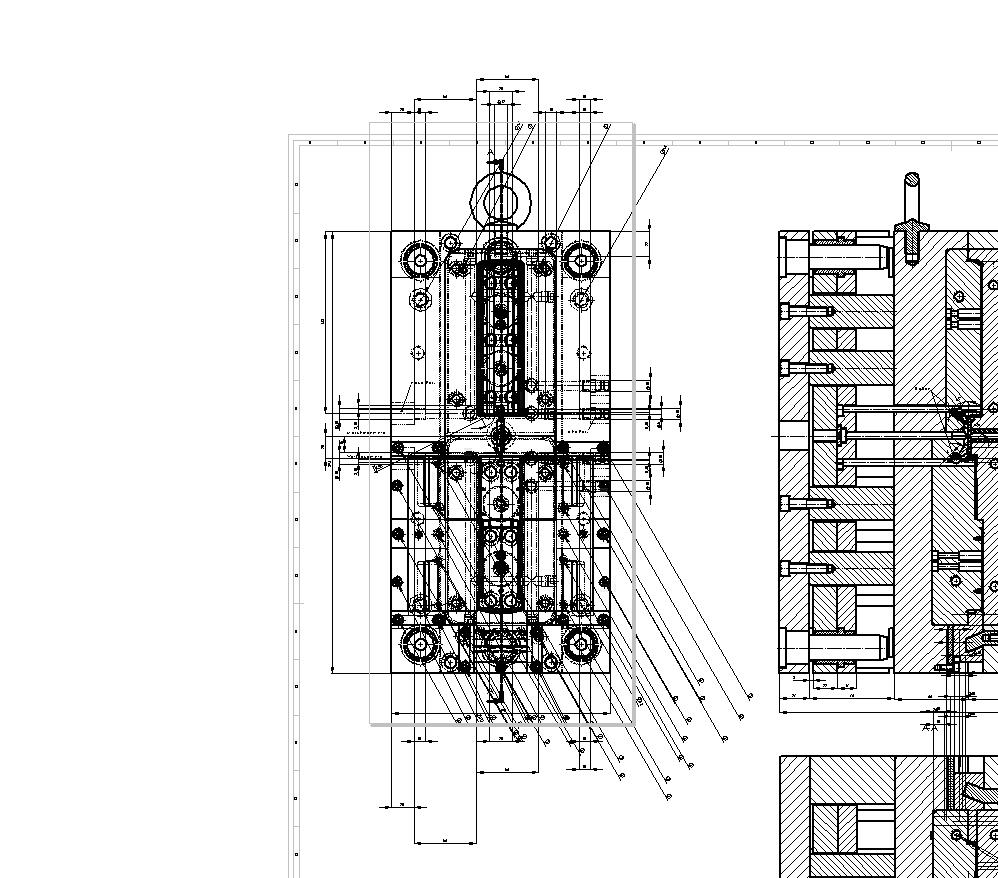

Hallo ihr fleißigen Meinzelmännchen.
Ich hab eine Änderung in meiner Baugruppe vorgenommen.
Habe einen Anschlussnippel (für eine Kühlung) an eine andere Position gefügt.
Da ich die Baugruppe importiert hab gibt es keine Verknüpfungen, deshalb hab ich aus Faulheit alle Komponenten fixiert.
Bei den Anschlussnippel hab ich die Fixierung aufgehoben und sie an ihren neuen Platz geschoben und mit Verknüpfungen an diese Stelle gebunden.
In der Baugruppe ist soweit alles in Ordnung.
Doch in meiner Zeichnungsableitung sind die Komponenten noch an der alten Stelle und meine Gewindedarstellung ist trotz einblenden aller Gewindedarstellungen und verdeckten Kanten nicht sichtbar.
Woran liegt das?

Hallo fräulein
Versuch doch mal in der Zeichnung "Strg Q"
Wenn das nicht hilft, könnte es sein, dass du in der BG mehrere Konfig's hast?
Dan kontrolliere mal deine Konfig, von der du die Zeichnung ableitest. Das ist ja nicht immer die momentan aktuelle Konfig.
Mehr fällt mir da nicht ein.

Das mit der Gewindedarstellung in Baugruppen ist mir auch schon aufgefallen. Habe ich heute unserem Support gemolden. Es scheint so, dass Gewinde in einer Baugruppe nicht dargestellt werden.
Das mit dem nicht verschieben
Ev. verschiedene Konfigurationen?

Original erstellt von fräulein knoth:
Woran liegt das?
Wenns importierte Teile sind, haben die ja keine Information über die Gewinde oder hast nachträglich Gewindebeschreibungen angefügt?

Original erstellt von brainseks:
Ja, das ist mir bekannt, aber ich habe die Gewindedarstellung selbst erstellt.
Trotzdem danke

Original erstellt von D.Loistl:
kompletter Neuaufbau bringt leider auch nichts.
Wie kontrolliere ich denn die Konfiguration...?

Versuch es doch mal mit Einfügen - Modellelemente, dann unter Beschriftung das Feld Gewindedarstellung anklicken.

Original erstellt von Ricarda:
Gruss Ricarda
Habs ausprobiert, hab die Gewindedarstellungen jetzt zwar drin, aber dafür auch die ganzen Bemaßungen für die Gewinde...
Hab gerade gemerkt als ich nochmal auf 'Einfügen-Modellelemente' bin, dass die Bemaßung angeklickt war...
Aber so oft ich es versuche und auf 'OK' klicke, es ist immer nur die Bemaßung angeklickt....
Dazu kommt noch dass ich die Bemaßungen gar nicht mehr weg bekomme...

Ja, dann hast du bei Bemaßung das Feld "Für Zeichnung makiert" noch zusätzlich (ist glaube ich voreingestellt) ausgewählt.

Wo finde ich das?

Du warst etwas zu schnell für mich, das ist das mit der Bemaßung, hast du ja schon selbst gemerkt!
Die Bemaßung bekommt man, glaube ich, nur mit "zurück" weg.
Klappt aber auch nur, wenn du nichts anderes zwischen Einfügen und Zurück gemacht hast.
Sonst bleibt dann wohl nur, alle Bemaßungen löschen.
In der Zeichnung schaust du in den Eigenschaften der Ansicht, von welcher Konfig die Ansicht abgeleitet ist.
Dann gehst du in die BG, und aktivierst die entsprechende Konfig, und schaust nach , ob da deine Änderungen auch drinn sind, oder ob da dann die Hälfte unterdrückt ist.
