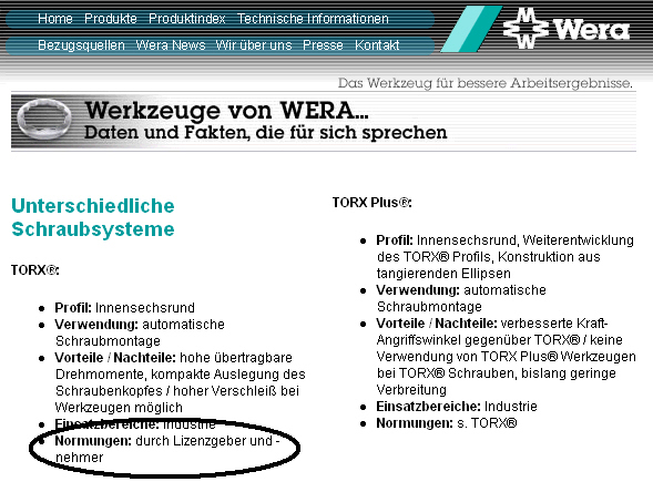

Es gehört zwar nicht hier her, aber hier sind die Spezialisten.
Hat jemand zufällig die Maße für für das I-Stern-Profil (Torx) T20.
Ich täte die brauchen und finde sie nirgends.
Im Voraus danke
Bernfried

Die Sachen kenne ich.
Aber ich brauche die GENAUEN Maße für den T20.
Ich will das Sch...ding nicht modelieren.
Wir sind eine Dreherei und müssen ein Spezialteil mit einem T20 fertigen.
Bernfried

Das hatte ich auch gefunden.
NUR die erwähnten Normen sind von Schrauben und die Tabelle gibt die Zuordnung Schraubengröße zu Torxgröße.
Wenn ich eine NormNummer für Torx hätte würde ich sie sofort kaufen.
Selbst bei www.beuth.de ist nichts über Torx zu finden.
Unser Kunde schreib auf seiner Bestellzeichnug einfach Torx T20.
Auf Rückfragen sagt er er hat auch keien Maße.
Fertigung könnte schon laufen wenn ich endlich die Sch... Maße hätte.
Klar Abmessen von einer andern Schraube, aber wenn man 100000 Teile fertigen soll.
Bernfried

wenn ich richtig im Bilde bin, dann ist die TORX  - Form rechtlich geschuetzt.
Somit duerftet Ihr die ohne Zustimmung (Lizenz) nicht herstellen.
Aus dem Grunde gibt es auch keine Norm darueber, da die Form nicht wirklich genormt ist. (sondern Firmennorm)
Darum findet man auch keine im Internet. Ich habe mich damals auch schon mal abgemueht, aber auch nichts gefunden.
Habe dann den Kopf nicht modelliert, sondern nur angedeutet. Allerdings wollten/mussten wir keine fertigen.
Wenn ich es noch richtig weiss, dann stellt Ejot oder Wera in Lizenz sowas her.
Siehe Dir mal den Anhang an. Infos bekommst Du dann vielleicht durch Wera direkt.

laut wikipedia
http://en.wikipedia.org/wiki/Torx
ist es so wie Rolf schreibt, es ist eine Entwicklung von Textron. Es gibt aber scheinbar eine Beschreibung nach ISO 10664
Die haben sogar eine Extraseite über die Lizensierung
http://www.textronfasteningsystems.com/licensing/faq.html

Und auf der Lizensierungsseite ganz weit unten steht in Bezug auf die ISO 10664:
"The intent of this International Standard is to provide the details necessary for inspection of the hexalobular driving feature. It is not suitable for, nor intended to be used as a manufacturing standard."
Also auch nicht für die Fertigung zu brauchen.
Da man für die Fertigung offensichtlich eine Lizens braucht werde ich das so unserm Kunden weitergeben. Wenn er die Dinger verkaufen will, soll er sich um die Lizens bemühen.
Vielen Dank an alle die geholfen haben Licht in die sache zu bringen.

Als wir unserem Kunden das mit der Lizenz mitgeteilt hatten,
brachte er eine Zeichnungsänderung.
Plötzlich war da ein Innensechskant in dem Teil
Bernfried
