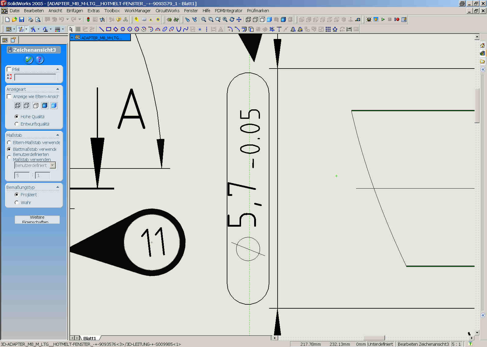

bei uns sind die Abstände vom Maß zur Linie der Umrandung so klein. Das ist unschön. Kann man das irgendwo einstellen?
(siehe Bild)
Gruß weinel

Hallo Robert,
mich stört, dass die Umrandung des Prüfmaßes nahzu mit den Zahlen zusammenfallen. Das macht, das das Maß schwer leserlich ist.
Wenn ich die Schrift vergrößere, geht die Umrandung nur mit, aber der Abstand zwischen Umrandung und Maß bleibt gleich!
Gruß weinel

Hallo Weinel,
Lass mich raten.
Als Dokumentschriftart hast du eine SWIso-Schriftart eingestellt.
Stell diese mal auf ISOCP um.
Gruss Andreas

Hallo HenryV,
ja genau, du hast's erraten: Schriftart SWIsop2!
Die Schriftart ISOCP steht mir nicht zu Verfügung. Gehört die zum Installationsumfang von SWXSolidWorks?
Ein Umstellen auf z.B. Arial hat deutliche Besserung gebracht!

Ne, ISOCP ist eine AutoCAD-Schriftart.
Hab ganz vergessen, dass das bei mir installier ist.
