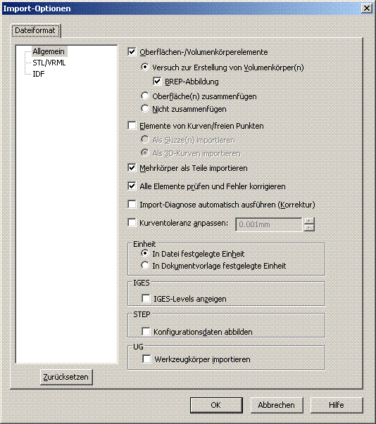

Hallo Solid Works Anwender,
kann mir von Euch einer einen Tipp geben, wie ich möglichst perfekte Daten von Cimatron nach Solid Works überspielen kann. Gibt es bei Solid Works irgendwelche Einstellmöglichkeiten für den Empfang von Step oder Sat-Daten. Datentransfertest sind immer sehr gut verlaufen, wird jedoch ein komplettes Spritzgiesswerkzeug in Step oder Sat konvertiert, so kommt bei Solid Works nur noch Müll an (Solids kaputt, Teilebaum ohne Namen etc.).
Hilfe!!!
Wer kann mir da weiterhelfen?? Eilt sehr.
Vielen Dank im Voraus von Spuelinator

Hallo spuelinator,
was soll denn in SWX mit den Daten gemacht werden???
Aus meiner Erfahrung sind die Daten von Cimatron oftmals "suboptimal"
Optionen beim Einstellen in SolidWorks sind möglich.
Durch Diagnosemethoden lassen sich mögliche Fehler beheben. Ansonsten ist Handarbeit angesagt.
