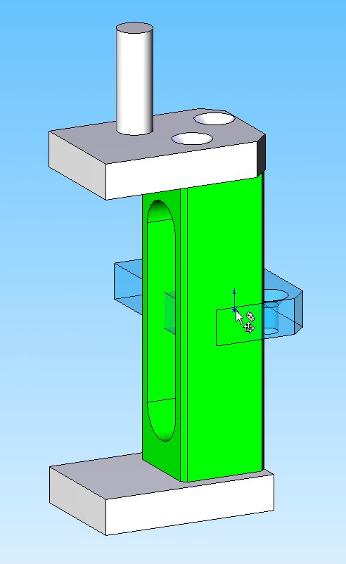

Hallo HPS,
du kannst jedes Teil auf den BG-Ursprung ziehen und dort ablegen. Wichtig dabei ist, dass der doppelte Winkelpfeil (siehe Bild) erscheint (nicht, wie du oben schreibst, Ursprung mit Ursprung verknüpfen, denn dann hat du nur eine sphärische Verknüpfung).
Dann z.B. in den Teilen/BGs Referenzgeometrien (wie meine Vorschreiber bereits geschrieben haben) erzeugen/positionieren und auf diese aufbauen.
