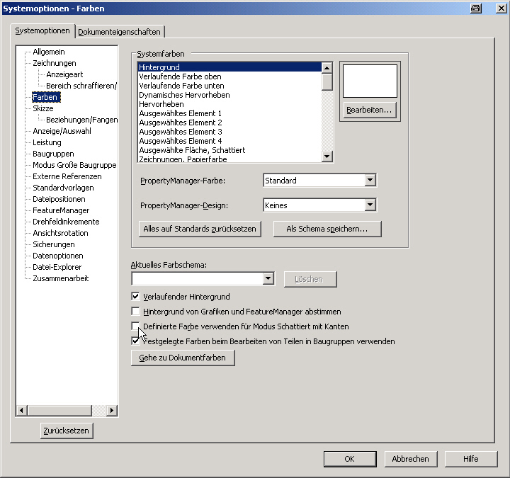

erstellt am: 23. Nov. 2005 12:53    Editieren oder löschen Sie diesen Beitrag!  <-- editieren / zitieren -->   Antwort mit Zitat in Fett Antwort mit kursivem Zitat    Unities abgeben: 1 Unity (wenig hilfreich, aber dennoch)2 Unities3 Unities4 Unities5 Unities6 Unities7 Unities8 Unities9 Unities10 Unities Nur für Thomas Rolf 10 Unities + Antwort hilfreich
Hilft vielleicht, das Häkchen wegzunehmen? siehe Bild-Anhang

Original erstellt von Jörg Mäckelmann:
Hallo Jörg;
Außer der "Buntheit" der Linien hat sich nichts geändert.
Leider
Gruß Thomas
