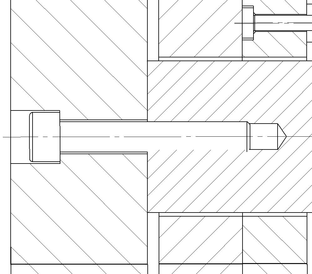

Hallo miteinander.
Ich glaub jeder weiß dass bei Schnitten in SWXSolidWorks nicht immer alles so klappt wie es soll.
Bei mir fehlen seeeehr viele Linien usw.
Aber das ist nicht mein Hauptproblem.
Ich habe eine Schraube aus dem Schnittbereich genommen, jetzt sind einige Linien nicht mehr da.
Ist ja nicht so tragisch, die zeichne ich nach.
Aber damit hat sich auch meine Schraffur bzw der Bereich meiner Schraffur geändert.
Kann ich die Schraffur editieren und sagen bis wohin sie gehen soll?
Oder kann ich vielleicht per Hand eine neue Schraffur einzeichnen?

Man kann alles von Hand machen. Aber in einem 3D-CAD sollten die Risse nicht von Hand geändert werden.
Das Problem in deiner Zeichnungsdarstellung besteht vermutlich darin, dass die Schraube und das Bauteil sich schneiden. Somit ist ein gemeinsames Volumen an der Schnittstelle vorhanden.
Das CAD kann nun nicht mehr entscheiden was ist vorne, was ist hinten.
Das Resultat ist ein Fehler in der Zeichnungsdarstellung.
Man kann nun linien welche einem nicht passen ausblenden, und neue dazutun. Achtung aber, bei Modelländerungen immer prüfen ob noch alles i.O. ist (und genau das ist der Grund wieso man an den Rissen eigentlich nichts ändern sollte  )

Hallo Fräulein Knoth,
ich würde mal schauen wie die Bildqualität eingestellt ist. (s. Bild)
Desweiteren ist das letzte SP installiert?
Einfach mal Testen und auf volle Pulle stellen. Wobei für die Zeichnung nur der zweite rote Kreis notwendig ist. Ich hab leider kein SW2003 zur Hand.

Hallo Oberli Mike,
das Problem mit den "Interferenzen" von Normteilen (Schrauben, etc.)
erzeugt normalerweise keine falschen Darstellungen in den Ansichten, Schnittansichten. Fehlende Linien treten dann aber überwiegend in den entsprechenden Isometrien auf. Allerdings bestätigen Ausnahmen die Regel. Unsere Normteile sind nicht "abgedreht" auf Kernloch - 0,01 und trotzdem sind wie gesagt die Schnittansichten O.K.

Hallo fräulein knoth
so ein Problem hatten wir auch mal, bei uns war die Schnittlinie nicht mehr genau durch die Schraube 0,001 daneben oder so. Es kann auch sein das man die Gewinde neu Importieren muss (Einfügen-Modellelemente)

Der Vorschlag mit der Bildqualität war nicht schlecht, aber da braucht mein PC bzw diese Datei Stunden um zu rechnen...
zu Cadhund:
Das funktioniert leider auch net.
Ich finde es eigentlich auch noch ärgerlicher dass SWXSolidWorks an den Stellen an denen ich Komponenten ausgeblendet habe keine Schraffur erzeugt bzw ausfüllt.
Muss ich da jetzt mit Hand Linien zeichnen und die Schraffur zu komplettieren???
