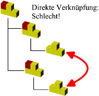

Also nach meinen Erfahrungen ist es am wichtigsten, so wenig wie möglich und nur so starr wie nötig zu verknüpfen. Also nicht 3x Flächen mit Flächen Deckungsgleich setzen, das wäre völlig überdefiniert.
Man stelle sich mal vor, man hat 2 Modelle mit je 3 (oder mehr) rechtwinklig zueinander stehenden Flächen, also z.B. einfach mal 2 Quader. Und die will man jetzt aufeinanderlegen und sauber positionieren.
Die naheliegendste, einfachste Möglichkkeit: 3 Flächen beider Teile deckungsgleich und Basta. Also Gelb-Gelb, Blau-Blau, Rot-Rot. Soweit kein Problem (ich weiss, wir sind nicht im Kindergarten  )
Aber nun stelle man sich mal vor, dass eine oder mehrere der rechten Winkel beim Fertigen nicht richtig eingehalten wird? Wenn aus 90° 89,9° geworden sind? Egal ob das in den Toleranzen zugelassen ist oder nicht- die betroffene Verknüpfung würde euch anbrüllen "FEHLER". Probierts mit den Teilen aus, wenn ihrs nicht glaubt.
Nun kommt das "Ja, aber...".
"Ja, aber in SolidWorks habe ich doch keine Toleranzen, ich arbeite doch mit dem geometrisch idealen Modell"
Ja, bei diesen Klötzchen schon. Aber auch SWX kocht nur mit Wasser und kann nicht unendlich genau arbeiten. Irgendwo an der x. Stelle nach dem Komma wird gerundet.
1x geht das. Es geht auch n-Mal. Aber beim n+1sten Mal sind die addierten Ungenauigkeiten so groß, dass diese überdefinierten Verknüpfungen nur noch Fehler bringen.
Weniger ist in diesem Fall mehr. Das heißt, s.o., die Verknüpfungen so klein wie möglich definieren. Eben nicht 3x Fläche mit Fläche deckungsgleich.
Gut wäre in diesem Fall z.B.
  • die roten Flächen deckungsgleich,
  • Punkte A-a deckungsgleich
  • Punkt B mit der Kante L1 deckungsgleich.
Oder noch einfacher:
  • Punkt C mit der roter Fläche deckungsgleich.
Die Verknüpfunge sind auch dann noch ok, wenn die Quader plötzlich keine mehr sind.
Die Vorgehensweise ist natürlich bei der Erstellung etwas aufwändiger, aber bei großen Baugruppen durchaus zu empfehlen. Jeder nicht auftretende Verknüpfungsfehler beim Neuaufbau ist den Mehraufwand wert.
So. Fast fertig.
Noch was zum Thema Performace:
Hier gilt- so flach wie möglich halten.
Das heißt, nicht immer irgendwelche Elemente von Unterkomponenten der x-ten Stufe miteinander verknüpfen, sondern nach Möglichkeit nur Verknüpfungen zw. der Baugruppenstufe und der 1. Komponentenstufe machen. Dazu eignen sich Layoutskizzen in der Baugruppe hervorragend.
So, das sind meine Erfahrungen und meine Empfehlungen, ich hoffe, ich habe mich verständlich ausgedrückt.

Hallo zusammen!
Vielen Dank für Eure Antworten und Beiträge.
Leider bin ich immer noch nicht schlauer.
Ist es nun für die Performance egal, wie man die Teile verknüpft oder gibt es nun in Sachen Performance gute und schlechte Verknüpfungen?
Selbst bei uns im Büro gibt es die verschiedensten Meinungen.
Was mir noch nicht klar ist, warum ist es überdefiniert, wenn ich Ebene1 mit Ebene1 und Ebene 2 mit 2 und Ebene 3 mit 3 deckungsgleich verknüpfe?
Thomas

Original erstellt von WiedemTh:
Ne, das ist so NICHT überdefiniert!
Original erstellt von WiedemTh: in der Regel 1x deckungsgleich und 2x konzentrisch
= überdefiniert!! Da 2x kozentrisch schon alles gegeben ist! Wobei ich das für unpraktisch halte (naja, jedem das Seine)! Ich verknüpfe lieber meine XYZ Ebenen (wo zulässig und praktisch) ansonsten Fläche auf Fläche (per Abstand 0)!
you can't change the world but you can leave a dent

Hallo G. Dawg,
die deckungsgleiche Verknüpfung nimmt mir doch nur den Freiheitsgrad nach 2x konzentrisch in Richtung der Zylinderachse. Ohne deckungsgleich könnte ich ein Teil entlang der Zylinderachsen verschieben.

Original erstellt von KMassler:
Nö, warum sollten da Interferenzen entstehen?
[/B]
Annahme gemäss deiner Aussage:
Diverse Teile sind in einer Baugruppe eingebaut, und die Summer aller Rundungsfehler hat zur Folge, dass sich ein Teil nicht mehr 3x Fläche auf Fläche ausrichten lässt, da die Summer der Fehler zu gross ist.
Nimmt man nur dein Verfahten mit Punkt auf Punkt, Punkt auf Linie und Punkt auf Fläche wird eine stabile Ausrichtung erzeugt.
Somit müssen aber Lücken oder Überschneidungen zwischen Teilen entstehen, ansonsten würde ja 3x Fläche auf Fläche ausrichten auch funktionieren
OM
Denken ist die schwerste Arbeit, die es gibt. Das ist wahrscheinlich der Grund, warum sich so wenige damit beschäftigen. (Henry Ford)
Robert Hess
Maschinenbautechniker
Beiträge: 2533
Registriert: 16.06.2000
nVidia Quadro K4100 - 4 GB
SWX seit 1998
erstellt am: 23. Nov. 2005 15:30    Editieren oder löschen Sie diesen Beitrag!  <-- editieren / zitieren -->   Antwort mit Zitat in Fett Antwort mit kursivem Zitat    Unities abgeben: 1 Unity (wenig hilfreich, aber dennoch)2 Unities3 Unities4 Unities5 Unities6 Unities7 Unities8 Unities9 Unities10 Unities Nur für WiedemTh 10 Unities + Antwort hilfreich
Hallo Thomas,
das doppelte Konzentrisch bedeutet ja eigentlich, wenn man in die Bohrungsmitte ein Koordinatensystem (X/Y) legt, daß Du schon in X und Y schon je zwei Verknüpfungen hast.
MFG Robert Hess.

jetzt fängts an, philosopgisch zu werden.
Du hast recht, da könnten Interferenzen entstehen. Die Frage ist jetzt wieder, sind die so groß, dass SWX die findet? Oder gibts da ne Grauzone? Weiß ich nicht, Interferenzen in diesem Zusammenhang sind bei uns (bzw. bei mir) noch nicht aufgetreten, sehr wohl aber Verknüfungsprobleme, die durch meine Vorgehensweise behoben werden konnten.
Versteht mich nicht falsch. Bei einer einfachen BG mit 5 Teilen, die mit ein paar Schrauben miteinander verbunden werden, treten diese Probleme vermutlich nicht auf.
Bei größeren Baugruppen, die vielleicht noch komplexe Teile enthalten, bei denen sich SWX eh schon zu tode rechnet, können solche überdefinierten Verknüpfungen sein, der das Fass zum Überlaufen bringt. Das war schon des öfteren der Fall.
...Was mir noch nicht klar ist, warum ist es überdefiniert, wenn ich Ebene1 mit Ebene1 und Ebene 2 mit 2 und Ebene 3 mit 3 deckungsgleich verknüpfe?
Doch, das ist überdefiniert!
Ich stelle mir immer vor, was wäre, wenn die geometrie eben nicht ideal ist, passt das dann immer noch? Wenn ja, dann ist es ok, wenn nicht, dann ist was falsch.
Stell dir doch nur mal vor, du verknüpfst in einer BG 2 Einzelteile miteinander indem du die entsprechenden Hauptebenen miteinander deckungsgleich setzt. Und nun stell dir mal vor, eine dieser Ebenen stünde nicht genau im rechten Winkel zu den anderen. Gehts dann immer noch?
Um die Vorstellung einfacher zu machen ein Beispiel aus der 2D-Welt: Bei Zeichnungen ist es ja auch verboten, überdefinierende Bemaßungen zu machen.
Welche Maße gelten in diesem Beispiel? Was, wenn Maß 25 in Wirklichkeit nur 24,9 ist, dann kann Maß 60 nicht mehr eingehalten werden.
@Thomas: Konzentrisch und Stirnfläche Deckungsgleich mit Anlagefläche? Ebenfalls überdefiniert (macht nur meistens nix). Stell dir vor, die Achse stünde nicht genau rechtwinklich auf der Fläche ...

Da hast du recht, ist etwas philosophisch, aber meistens versuche ich in einer Problemstellung alles zu berücksichtigen, insbesondere, da wir zu Zeit enorme Performenceprobleme haben. Ist aber grösstenteils Schuld der User, welche immer gejammert haben, dass sie keine Zeit für eine vereinfachte Darstellung der Teile und Baugruppen haben.
Nun leiden sie und ich darf wieder mal ran......
Vorteil/Nachteil Verknüpfungsproblem <-> Interferenzen sehe ich genau so wie du. Interferenzen, auch wenn sie auch die Performance schlagen können, sind weitaus weniger schlimm für den User wie Verknüpfungsfehler, denn dann steht der Computer bei grossen Baugruppen.

Apropos "Interferenzen"!
Hat schon jemand von Euch "Mögliche Interferenzen" gehabt?
Könnte dies etwa mit der Art der Verknüpfungen zusammenhangen?

Hallo Gilbert,
das kommt öfters bei imortierten Teilen, die noch "defekt" (s. Fehlerliste unter Diagnose) sind und dadurch ein Mischmasch aus Flächen und Volumen enthalten sind. Dann kann SW nicht immer sauber berechnen ob dieses Teil mit anderen Teilen in der BG eine Interferenz verursacht. Die mögliche Interferenz wirkt sich aber dann manchmal auf andere Bauteile aus, die in SW erzeugt worden sind. Kuriös. Ich hab zumindest noch nie in einer BG dieses Phänomen gehabt, wo nur in SW erzeugte Modelle drin waren.
MFG Robert Hess.

Original erstellt von Robert Hess:
AHA!!!! Endlich ein Antwort auf meine lang ersehnte Frage!!!
Und eine Passende noch dazu!!! Ja das macht durchaus Sinn! Ich hatte eine Baugruppe mit einem importierten Kundenteil...!
Vielen Dank Robert!
Ich hatte schon Zweifel, dass es an mir lag; niemand anderes im Betrieb hatten je diese Meldung zu sehen bekommen!
