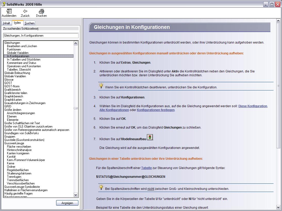

bei der Gleichungserstellung gibt es die Möglichkeit Konfigurationen zu wählen. Ich möchte das eine Gleichung in der einen Konfiguration der Baugruppe aktiv ist und in der anderen Konfiguration nicht aktiv. Alle Versuche schlugen bisher fehl, da ich nicht genau nachvollziehen kann wie ich diesen Dialog benutzen soll.
Kann mir jemand unter die Arme greifen?

Wenn du das Mass über Konfigurationen angesteuert haben möchtest, dann musst du nicht über den Gleichungseditor gehen. Füge eine Tabelle ein, dann kannst du alle notwendigen Masse der Konfigurationstabelle hinzufügen, und die Formel direkt in Excel eingeben, und dann natürlich nur bei jenden Konfigurationen, bei welchen du sie haben möchtest. Bei den restlichen Konfigurationen kannst du ja dann einen Fixwert hinterlegen.

Original erstellt von Surf-Ace:
...bei der Gleichungserstellung gibt es die Möglichkeit Konfigurationen zu wählen. Ich möchte das eine Gleichung in der einen Konfiguration der Baugruppe aktiv ist und in der anderen Konfiguration nicht aktiv. Alle Versuche schlugen bisher fehl, da ich nicht genau nachvollziehen kann wie ich diesen Dialog benutzen soll...
Das ist zwar schon eine Weile her aber das Problem hatte ich auch und mir konnte da leider keiner helfe,
bis ich gerade per Zufall drauf gestoßen bin und nun es hier mal poste.
In der SWX-Hilfe Gleichungen in Konfigurationen suchen
HTH
Andreas

Ich würde das auch lieber in der Tabelle hinterlegen, da der Umgang mit Gleichungen im Excel umfangreicher möglich ist als die Möglichkeiten im SolidWorks es sind.
