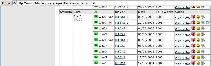

Ich brauche speziell Erfahrungen mit SWXSolidWorks 2005 und der Graka ATI Fire GL V 7100 für WIN XP Prof.. (soll in einem IBM Z Pro 6223 laufen).
Ich brauche Argumente um unserer IT die ATI's auszureden. oder um mich zu Überzeugen diese doch zu Benutzen.

Unter www.solidworks.com wirst du sehen, dass diese Grafikkarte für SXW 2005 unter Windows XP mit dem Treiber 8.103.2 bez. 8.133.1.1 für Windows XP x64 Zertifiziert ist.

Lass es mich auf einen einfachen Nenner bringen, die FireGL V7100 kostet in etwar das gleiche wie eine Quadro fx3450, schneidet aber in so ziemlich jedem Benchmark schlechter ab als die nVIDIA Karte. Von der Ausstattung her sind die beiden Karten wiederum nahezu identisch.

@Faichild: Am besten wählst du ein Grafikkarte aus, welche ins Budget passt, deinen Funktionen genüge tut, und in der Liste von SolidWorks aufgeführt ist. Wenn dich intern in der Firma jemand zu einer Grafikkarte verdonnert, welche in der Liste zu finden ist, nun ja. Spezifisch über die Karte kann ich dir nichts sagen, wir haben andere Karten im Einsatz.

wir bekommen eine IBM Kiste, Z Pro mit eben dieser ATI Fire GL V 7100.
Nach negativen Erfahrungen mit ATI und SWXSolidWorks wollte ich diese Graka austauschen. Mit den Nvidia Karten hatten wir noch nie Probleme.
Das war auch der Grund warum ich speziell nach dieser Karte mit SWXSolidWorks gefragt habe, wollte wissen ob es im Täglichen gebrauch Prob gibt.

Ich habe die Erfahrung gemacht, daß die ATI Karten (in meinem Fall die V3200) schneller in die Knie gehen, wenn man viel mit Transparenz arbeitet. Da gibt es schon mal den einen oder anderen Darstellungsfehler und bei der Auswertung von FloWorks Strömungslinien in einem transparenten SolidWorks Modell gab es auch schon Bluescreens... trotz der Zertifizierung durch SolidWorks.
Im Feld-, Wald- und Wiesengebrauch schlägt sie sich aber wacker.
Trotzdem heule ich meiner nVidia Quadro FX 500 ein bißchen hinterher... obwohl die langsamer war...
