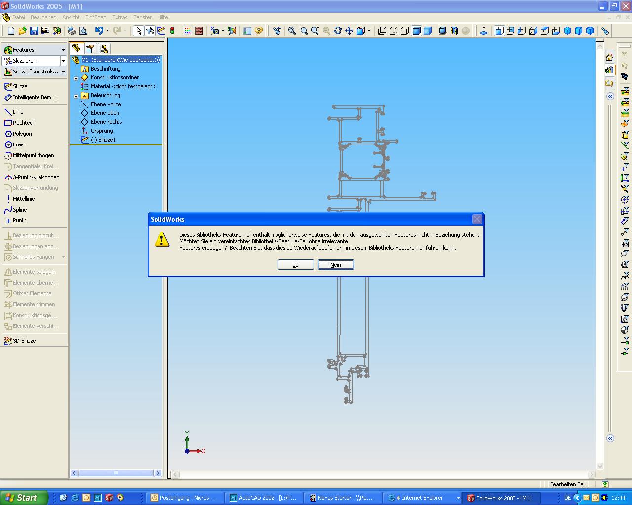

Hallo zusammen ich wollte das beigefügte Profil in die Bibiotek für die Struktubauteile als Lib Feat Part abspeichern und dann kommt die Meldung

Deine Skizze ist i.O.
Du musst nur vor dem Speichern die Skizze im Featurebaum aktivieren (anklicken). Dann auf Speichern gehen (bez. Speichern unter) und dann Lib Feat Part (*.sldlfp) anwählen. Nun noch den richtigen Ordner einstellen und alles ist i.O.
Achtung: Das Koordinatensystem ist nicht ideal gewählt, denke ich mal.

Noch ein Tipp: vereinfache die Skizze soweit wie möglich (kleine Radien rausschmeissen), sonst werden Deine Schweissteile total unübersichtlich und die Files riesengross!

Hallo Mike,
anbei ein Profil von mir als .SLDLFP  Mir ist nicht klar was da falsch ist, warum ich die Meldung erhalte, dass die Skizze leer ist?!?!

Beim speichern als sldlfp muss, wie ich weiter oben in diesem Beitrag bereits geschrieben habe, die Skizze aktiviert, spich angewählt sein. Erst dann darf man speichern unter anwählen, und ein sldlfp speichern. Ist es ein Bibliotheksfeature, können auch mehrere Features angewählt sein, halt all diese, was später benötigt wird.
Öffne mal die beigelegte Datei und schau dir mal das Symbol vom der Skizze genau an.
Anmerkung: Ist die Datei mal als sldlfp gespeichert, und an der Featureauswahl soll was geändert werden, muss man zuerst wieder als
sldprt speichern, dann frisch anwählen und wieder speichern als sldlfp. Habe noch keine Möglichkeit gefunden ohne den Weg über den sldprt, ist ja aber auch nicht tragisch.

alles klar, danke Problem gelöst.
Hab auch noch auf der Seite http://www.cad42.de/index.php/Schwei%C3%9Fkonstruktionen_mit_Solidworks
das gefunden:
..der richtige Weg wäre eine voll definierte Skizze erstellen die dein gewünschtes Profil enthält und als lib-feature speichern. Wichtig ist im Feature-manager auf die Skizze gehen-->RMB-->zur Bibliothek hinzufügen. Ist beim ersten Mal aber nicht ganz eindeutig das ganze.. ich musste das auch erst drei Mal machen bis es geklappt hat..
