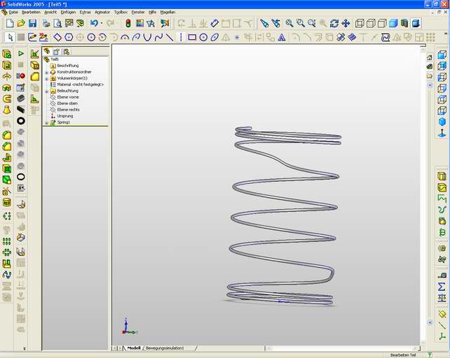

Schönen Montag morgen zusammen.
Ich habe ,al das Federnmakro von der Solidworks Downloadseite ausprobiert. Abgesehen davon, daß im Makro die Variable Circle aufeinmal cirlie heißt funktioniert es nun.
Habe nun mal getestet und bei der Feder "Federtest" festgestellt, daß die Übergänge je nach Geometrie mal so gar nicht passen.
Gut die Feder ist ziemlich "vergewaltigt" aber fertigbar.
Fraglich ist auch wie die Gesamtlänge der Feder errechnet wird.
Im Makro kann ich die Länge der aktiven Windungen angeben. Aber irgendwie passt dann die Gesamtlänge nicht mehr so richtig !?
Bezieht sich die Maßangabe auf die Drahtmitte ?
Das Makro an sich ist ja hypergenial und bietet ja so ziemlich alles was man braucht.
Was habt Ihr so für Erfahrungen mit diesem Makro gemacht, bzw. wie erstellt Ihr Federn ?
Wir wollen nicht jedesmal die Feder von Grundauf anfangen zu schnitzen.

Hallo Ralf
ich nehme mal an, dass das mit SWX2006 besser sein sollte, da dort
Federn mit variabler Steigung definiert werden können.
Heinz

Hallo Heinz !
Verstehe ich da richtig in 2006 kann ich Federn ohne dieses Makro automatisiert erstellen lassen, oder gibt es dort bei dem Feature "Helix" eine erweiterte Funktionalität ?
Würde ich dann heute abend mal ausprobieren.
Ralf

Hi Daniel,
wie man Makros benutzt, weißt Du nehme ich an.
Ansonsten einfach so vorgehen wie es auf der Solidworksseite
beschrieben wird.
- Neues Teil erstellen
-Skizze auf "Ebene vorne"
-Kreis zeichnen (dieser wird dein Dm)
-Skizze schließen
-Makro starten
Das Problem:
Mein Download hatte aus irgendwelchen Gründen einen Rechtschreibfehler.
Im Makro wird die Variable Circle benutzt. Bei mir hieß diese im Quellcode teilweise Cirlie. Warum auch immer. Nachdem ich diese korrigiert hatte, lief es dann auch. Bis auf das gezeigte Problem ist das Makro echt Klasse.
Ralf

Hallo HaPe !
Welche nehmt Ihr denn da ?
Wir hatten uns mal bei Web2Cad umgeschaut und in der 3D-Content, aber das gefiel uns alles nicht so recht.
Wenn das Makro richtig funktioniert, bzw. eine tabellengesteuerte Feder richtig arbeitet, geht´s meiner Meinung nach noch am schnellsten und das Gerät sieht so aus wie ich möchte.
Ralf

Hi Harry !
Läuft bei uns derzeit ja auch so.
Bei uns heißt das Fußebene, Kopfebene und das Teil ist
Tabellengesteuert. Wir haben nur das Problem, das die Tabellensteuerung nicht mehr hinhaut wenn die Anzahl federdernde Windungen n vom Format "x Komma Null" (z.B. 4,0) abweicht.
Nehmen wir z.B. 4,5 dann hauts uns das Modell kapput.
Wir wollen die Feder zeichnungsgerecht darstellen.
Soll heißen einen Dummy wollen wir nicht einbauen.
Ich glaube zu wissen woran es liegt. Die Helixfunktion ist bemaßungstechnisch bei den "Kopfenden" nicht richtig
berücksichtigt worden. Sie verwendet 3 Maße, welche aber nur sichtbar in Erscheinung treten,
wenn die Anzahl der Windungen von 1 abweicht.
Deshalb war ich von diesem Makro so begeistert.
Weil es nebenbei bemerkt auch wesentlich mehr kann.
-Druckfeder
-Zugfeder
-Schenkelfeder
-Drahtform --> Rund, Rechteck, Trapez
-Federkörper: zylindrisch, konisch
-Federenden: ungeschliffen, geschliffen
-alles auf Konopfdruck und übersichtlich
Ausserdem ich kann ich mir weiteres suchen sparen.
Ralf

Moin warum31!
http://files.solidworks.com/API/Examples/00000/0300s/0349/Example.htm
Du mußt aber noch wie weiter oben beschrieben cirlie in circle umbenennen!
