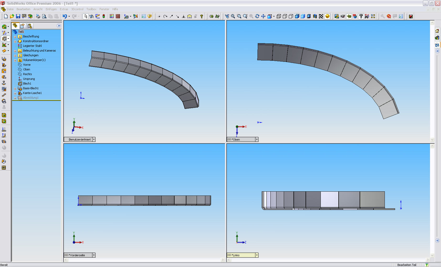

Hallo @ all.
Vielleicht kann mir jemand bei meinem Problem weiterhelfen. Ich habe ein Profil gemacht und möchtes diese jetzt abwickelen.   (siehe Anhang)
Ich bin über jede Hilfe sehr dankbar.
mfg Zwerg

Wenn ich mir das Blech so anschaue glaube ich nicht, dass eine Abwicklung möglich ist.
Kann mir nicht vorstellen, dass ein CAD-Programm eine Abwicklung rechnen kann, in welcher eine plastische Verformung gerechnet werden muss.
Überleg dir mal, wie du diese Blech biegen möchtest.
Der Steg sollte losgelösst vom gerundeten Blech sein, und nach der Rundung vom Blech angschweisst werden.
Alles andere währe eher ein Tiefziehverfahren wie ein Biegeverfahre.

Wenn ich das Bild richtig verstehe ist eine Abwicklung mit SW nicht möglich .( Biegung bogenförmig )
Eine Möglichkeit : Querschnitt nehmen - gesteckte Länge händisch rechnen - Rand beaufschlagen .

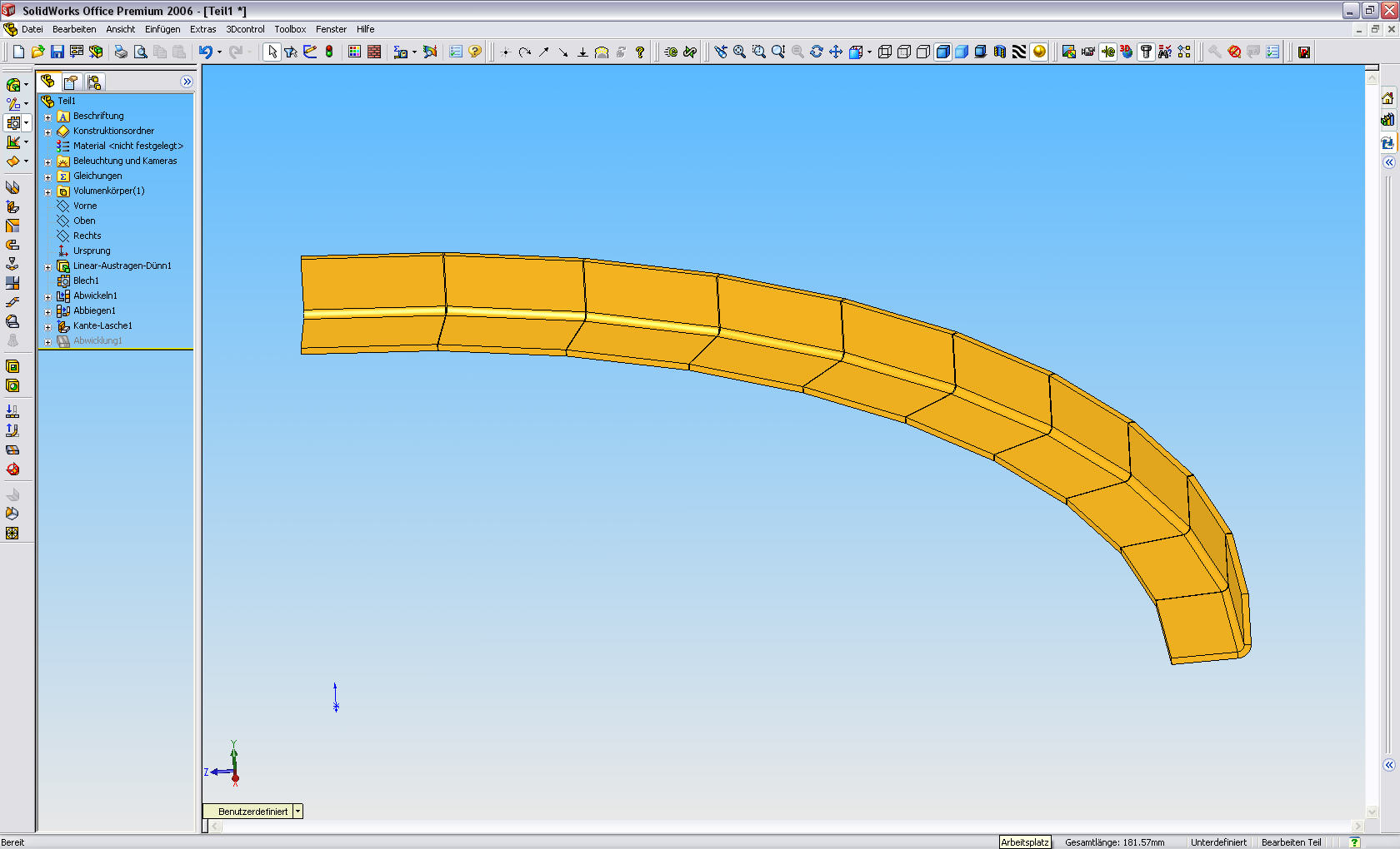

Ich denke, um das Teil zu biegen, musst Du die Schnitte bis hinter die Biegekante ziehen und entspr. breit machen.

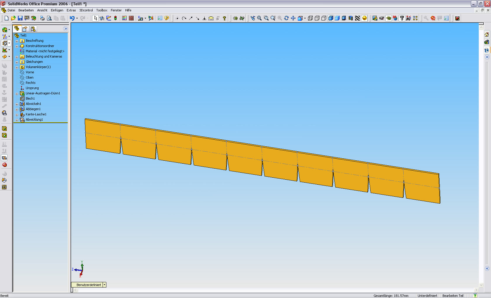

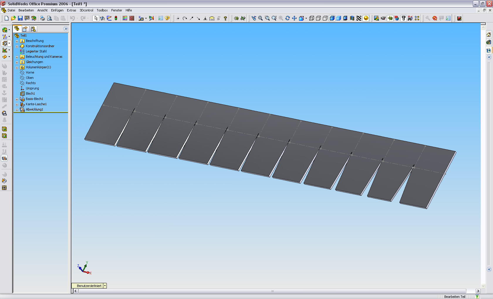

Das wird so nicht gehen, wie meine Vorredner bereits erwähnt haben. Die einzige und recht bequeme Lösung findest Du nebenstehend.
Vielleicht hilft es Dir weiter...

die Idee von SW4YOU wäre zwar praktikabel, aber für mich sieht das so aus als wenn der Bogen in sich auch noch gekrümmt ist. Also doch ein Tiefziehteil und in SWX nicht abwickelbar.

Natürlich gebe ich Dir recht, dass es sich dabei um ein Tiefziehteil handelt. In meinem Ansatz geht es eigentlich "nur" darum, eine ungefähre Anwicklung zu erhalten. Dieses Vorgehen ist auch möglich, wenn der Bogen gekrümmt ist
Doch wie gesagt: es ist nur eine Annäherung

SO erstmal Danke an Alle für die vielen Antworten ich habe nur das bogenmaß Bemasst. War für mich die einfachste Lösung .
