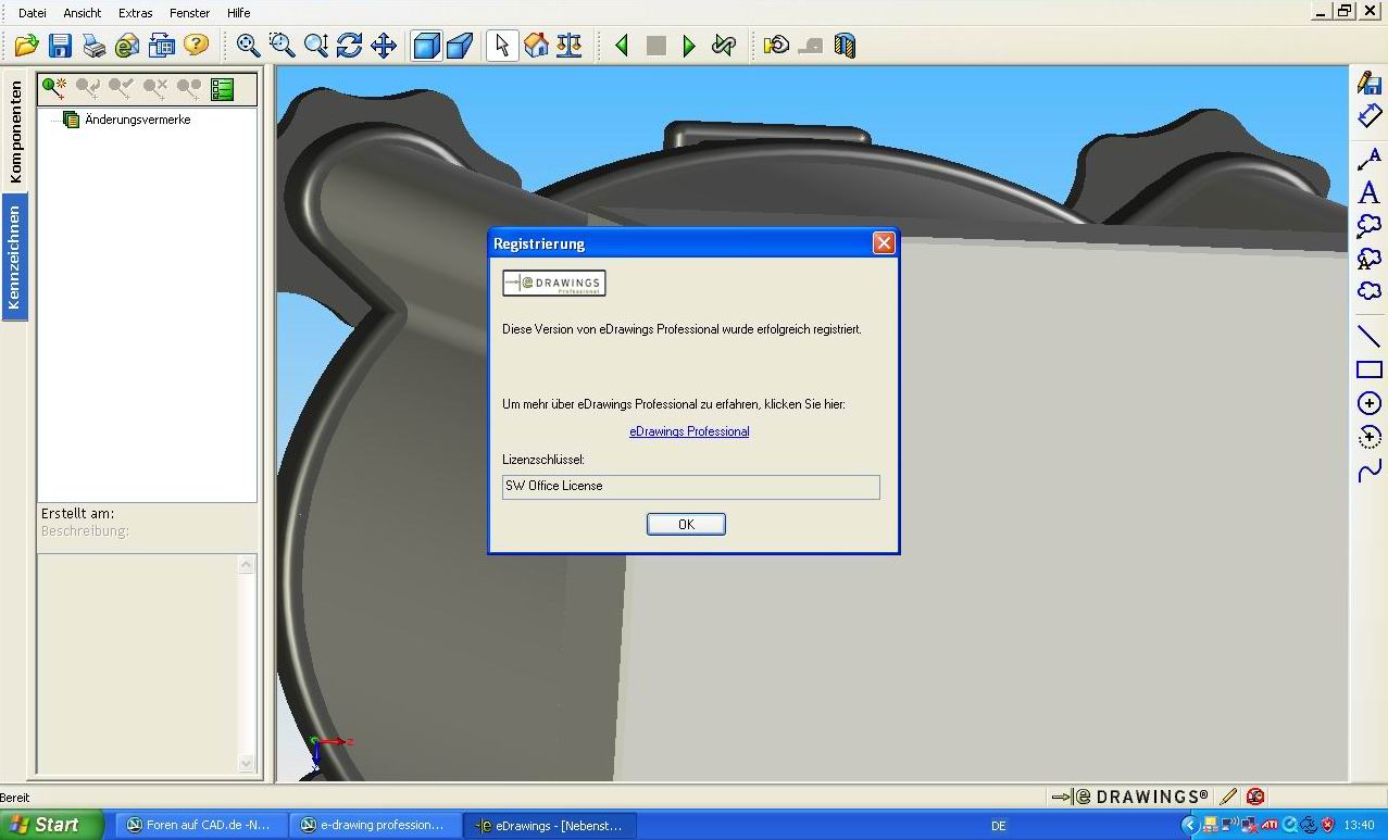

Mmh, ja habe ich.
Ich habe mal ein Bild angehängt.
Eigentlich müsste ich es haben aber, das was ich gestrn gesehen habe,
kann ich mit den Funktionen nicht erstellen.
Es wurden wie gesagt während der Animation Haltepunkte eingefügt.
Bei diesen Stopps wurde dann ein 2D-Ausbruch mit Bemaßung angezeigt.
Ich will das auch haben. Grumel.
Ralf
