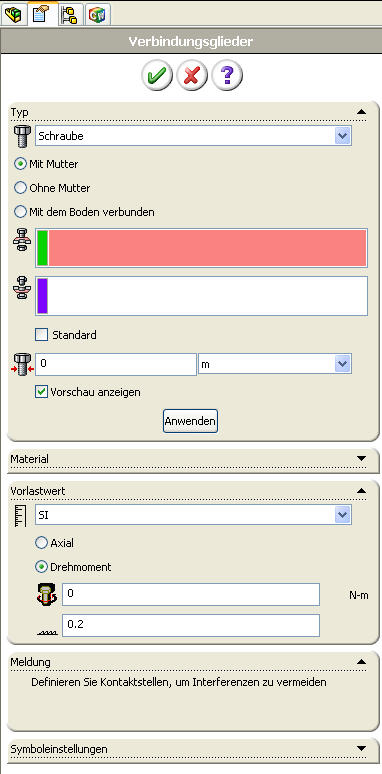

erstellt am: 10. Nov. 2005 13:49    Editieren oder löschen Sie diesen Beitrag!  <-- editieren / zitieren -->   Antwort mit Zitat in Fett Antwort mit kursivem Zitat    Unities abgeben: 1 Unity (wenig hilfreich, aber dennoch)2 Unities3 Unities4 Unities5 Unities6 Unities7 Unities8 Unities9 Unities10 Unities Nur für page 10 Unities + Antwort hilfreich
Hallo page
ich bins nochmal.
In Designer kannst Du ein Verbindungsglied Schraube definieren und dieser einen Vorlastwert zuweisen. Sollte doch das Gewünschte sein.
Rapti

erstellt am: 10. Nov. 2005 16:12    Editieren oder löschen Sie diesen Beitrag!  <-- editieren / zitieren -->   Antwort mit Zitat in Fett Antwort mit kursivem Zitat    Unities abgeben: 1 Unity (wenig hilfreich, aber dennoch)2 Unities3 Unities4 Unities5 Unities6 Unities7 Unities8 Unities9 Unities10 Unities
hi rapti
vielen dank für deine Antwort...
inzwischen habe ich eine Lösung gefunden....ich habe den Bolzen um die gewünschte dehnung verkürzt und auf der einen Seite eine Presspassung eingefügt....so habe ich den Bolzen vorgespannt ....
