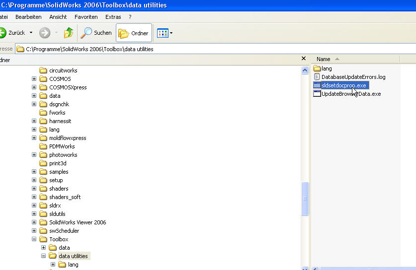

bei Schnitten und Ausbrüchen in Zeichnungen kann man ja wählen, ob Verbindungselemente mit geschnitten werden sollen.
Wenn wir in eigenen Teilen die Eigenschaft IsFastener=1 setzen sowie bei original Toolboxdateien werden diese Teile auch nicht geschnitten.
Bei Teilen, die aus der Toolbox als Kopie erstellt werden, funktioniert das ganze leider nicht.
Wenn wir in der Baugruppe erweitert auswählen, werden die Toolbox-Teile richtig erkannt.
Ein zusätzliches setzen der IsFastener-Eigenschaft bringt auch keine Änderung des Ergebnisses.
Ich habe es mit SWXSolidWorks 2005SP5.0 und SWXSolidWorks 2006SP0 probiert.
Hat jemand vieleicht eine Idee??

Hast Du schon mal mit dem Tool setdocprop.exe die ganzen Kopien durchgerattert.Gibt den Teilen intern den Status.

Ja, das war der entscheidende Hinweis.
