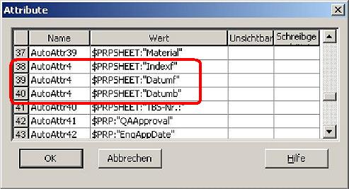

Nochmal ein großes "Hallo" an alle.
Hab da mal wieder was.
Bei meinem Schriftfeld, das ich zu einem Block umgewandelt habe und nun verknüpfen möchte kommt eine Fehlermeldung die besagt das die Attributnamen nicht eindeutig sind. Wenn ihr auf das Bild schaut, seht ihr, dass dieses auch wohl stimmt. Ich habe die Bezugshinweiskästchen kopiert und die Werte geändert, nur ist jetzt die Frage warum SW die Attribute gleichbenennt. Erkennt "er" nicht das das ein kopiertes Feld ist. Habe ich eine Möglichkeit die Attributnamen zu ändern?

Du kannst die Blockdefinition bearbeiten und findest dann in den Eigenschaften des jeweiligen Bezugshinweises (nach dem Anklicken auf der linken Seite) den Attributname. Dieser wird beim kopieren 1:1 übernommen und muss daher im Nachhinein editiert werden.

Hallo RBE,
du hast mich wirklich ein großes Stück weitergeholfen, nur wenn ich in die linke Seite geklickt habe. Ist der Bezugshinweis verschwunden und ich müßte ihn neu reinschreiben. Gibt es eine Methode, dass sich wirklich nur den Namen ändert, nicht aber den Wert?
