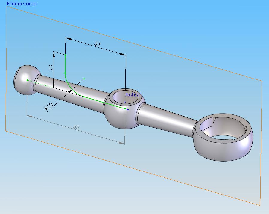

Hallo Forum,
wie könnte ich dieses Teil mit dem Radius ca.10mm an der Stelle (siehe Bild 1) verbiegen?
Dabei darf sich die Hauptausrichtung von dem Teil nicht verändert werden.

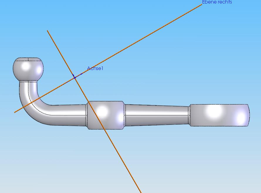

Hab damit rumexperementiert und noch kein brauchbares Ergebniss erziehlen können (Bild 2) ;/
Könnte auch sein dass es eine andere Methode gibt dieses zu praktizieren !? (andere Features)
Grusss...Mischa
P.S. wollte dieses in einer Datei "malen" mit 2 Konfigurationen, 1x für Drehzeichnung, 1x Biegeangabe

Aheu Mischa,
hab grad keine Zeit das zu probieren, aber ich hab da mal was mit zwei Skizzen verbogen.
Eine Skizze gibt die grade Form wieder und die zweite die gebogene. Die zwei Skizzen dann als Referenzen für die Verbiegung benutzen. Weiss aber nicht was dann aus Deinem Durchmesser gemacht wird.

Beim 2004-Feature "Verformen" kann diese vorher-nachher-Linie angegeben werden, und außerdem: welche Flächen nicht verformt werden sollen.
Vielleicht mal das Feature anschauen!?
