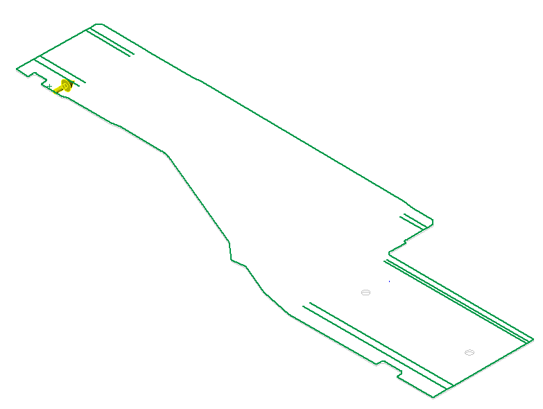

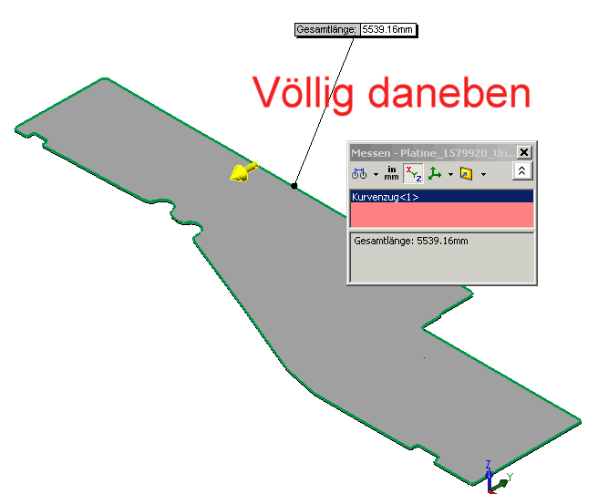

Vorsicht beim Messen!
Wir mussten gerade feststellen, dass das Messen-Werkzeug mit vorsicht zu genießen ist.
In unserem speziellen Fall geht es darum, die Umfangslänge einer Platte (Platine) zu messen, um daraus die Schnittkraft zu berechnen.
Nichts leichter als das, denkt man.
Kante anklicken, rechte Maustaste, "Kurvenzug auswählen", Richtung für den Kurvenzug auswählen, Messen-Werkzeug, Bingo.
Denkste!
Alternativ bei Platten ohne Löcher:
Fläche anwählen, Messen, Bingo.
Wenn man jetzt vergleicht, bekommt man beim gleichen Teil völlig unterschiedliche Ergebnisse! Das Ergebnis der gemessenen Fläche ist ok, das mit dem Kurvenzug ist voll daneben. Wenn man die Kanten aber einzeln mit der Strg-Taste anwählt und dann misst stimmt das Ergebnis auch, ist aber viel zu mühsam.
So ein Mist!
Jezt müssen wir, um den Umfang zu bekommen, immer erst alle Löcher schließen, dann können wir den Flächenumfang messen.
Wie das bei entfalteten Blechen ist, die ja mehrere Flächen haben, hab ich noch gar nicht probiert. Oh je...

hmm...
irgendwie scheint das in diesen speziellen Fall wohl an dem Teil zu liegen.
Hier wurde aus einem relativ komplexen Modell ein Blech erzeugt, abgewickelt und dann noch mit vielen Austragungen, Verrundungen, Schnitten usw. weiter verarbeitet.
Ich habe zwar im Ergebnis eine schöne glatte Fläche zum Auswählen. Wenn ich aber das "Kurvenzug auswählen" im Drahtgittermodus mache, bekomme ich viele seltsame zusätzliche Kanten als ausgewählt angezeigt, die irgendwie aus der Entstehungsgeschichte übrig sind, obwohl sie mit der Fläche eigentlich nichts mehr zu tun haben.
Also scheint meine allgemeine Warnung wohl etwas übertrieben gewesen zu sein. Irgendwie scheint SWX Probleme mit dieser speziellen Vorgehensweise zu haben.

erstellt am: 09. Nov. 2005 11:52    Editieren oder löschen Sie diesen Beitrag!  <-- editieren / zitieren -->   Antwort mit Zitat in Fett Antwort mit kursivem Zitat    Unities abgeben: 1 Unity (wenig hilfreich, aber dennoch)2 Unities3 Unities4 Unities5 Unities6 Unities7 Unities8 Unities9 Unities10 Unities Nur für KMassler 10 Unities + Antwort hilfreich
Es hätte mich auch überrascht, wenn SWXSolidWorks nicht das gemessen hätte was selektiert ist. Die Frage ist ja nur was ist selektiert :-)
Kleines Beispiel:
Wenn man bei einem Zylinder die Mantelfäche anwählt und dann auf Messen geht, zeigt SWXSolidWorks Fläche, Durchmesser und Umfang an. Fläche und Durchmesser stimmen, Umfang nicht. Grund: Durch die Selektierung der Mantelfäche hat SWXSolidWorks die Kreiskanten beider Enden selektiert. Somit ist der Umfang doppelt so gross wie erwartet.
Beim Beispiel von diesem Beitrag sind ebenfalls unerwartet mehr Kanten selektiert worden wie erwartet, wieso auch immer diese Kanten da sind und selektiert werden.
