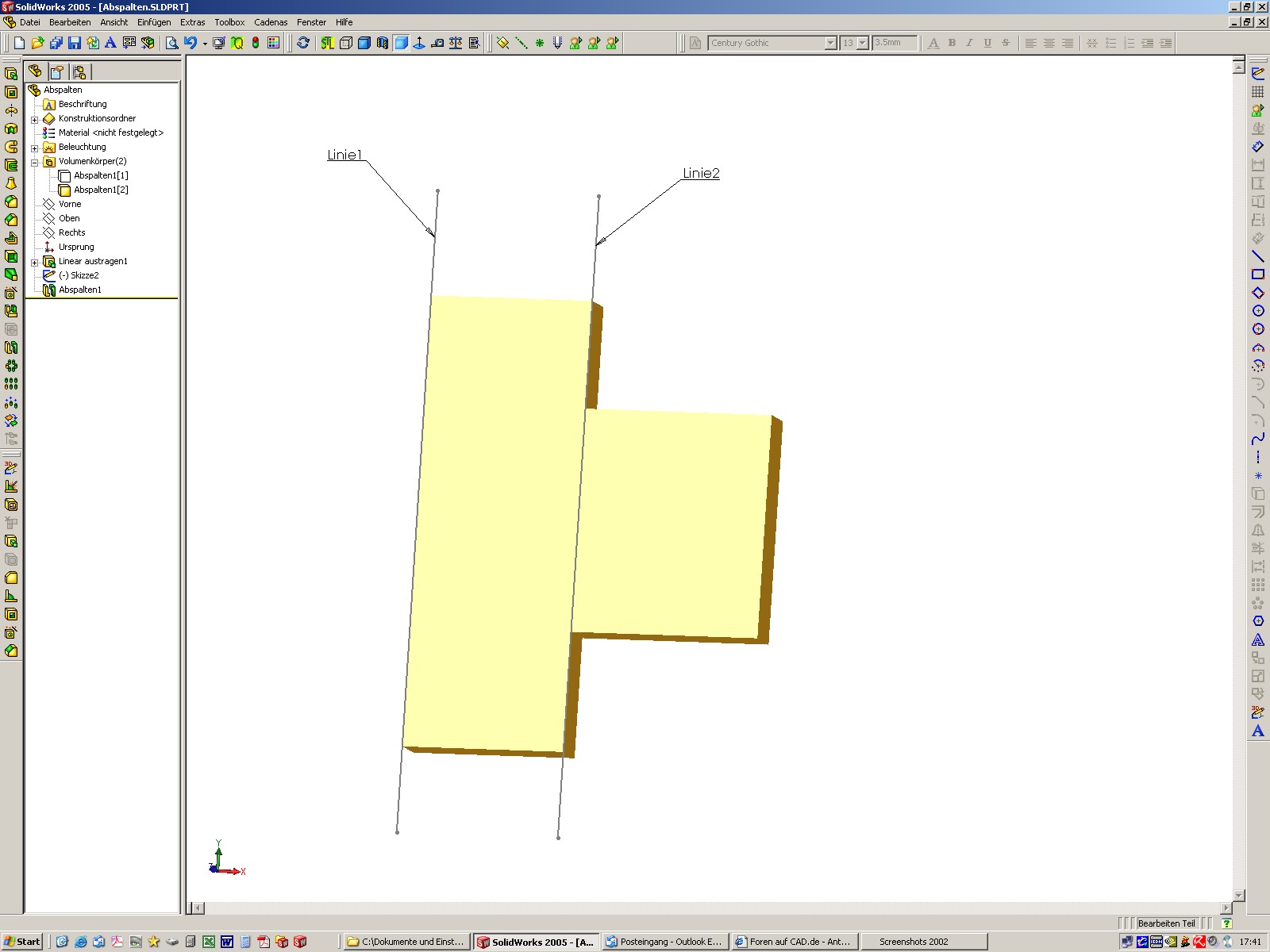

ich habe folgendes festgestellt:
Das Abspaltenfeature verschmilzt aneinandergrenzende Volumenkörper zu einem Körper, wenn  die Option "ausblenden" oder "absorbieren" ausgewählt ist.
Ist "einblenden" ausgewählt, dann habe ich alle einzelnen Volumenkörper, aber auch der Abfall ist eingeblendet. Hat das einen tieferen Grund?
Ich hätte gern, daß auch bei den Optionen "ausblenden" und "absorbieren" die Körper unverschmolzen sind. Das wäre ja die Aufgabe vom Abspalten-Feature. Oder gibt es dafür noch einen Schalter?

Hallo Thomas,
mir scheint, dass du hier Abspalten und Kombinieren verwechselst. (Zitat: Das Abspaltenfeature verschmilzt aneinandergrenzende Volumenkörper zu einem Körper)
Wenn du Volumenkörper verschmelzen willst mußt du das Feature Kombinieren verwenden.
Abspalten ist dazu da, einem Volumenkörper zu teilen, mit der Option die Einzelteile z.B. als Part extern weiter zu verwenden und zu bearbeiten.
So kann man aus einem "Mutterteil" "Kinder" erzeugen welche von der Grundform her assoziativ am Mutterteil gekoppelt sind. Die Assoziativität kann man optional auch einfrieren oder brechen.

ich denke, daß da SWXSolidWorks was verwechselt. Denn bei mir (SWX2005 SP05) tut das Abspalten-Feature die Körper nicht in jedem Fall so teilen, wie es sein sollte.
Nach den Teilen sollten drei Volumenkörper vorhanden sein. Es sind aber nur zwei, weil die beiden aneinandergrenzenden wieder verschmolzen sind.

Ich sehe auch kein Fehlverhalten. Setze bei den Scheren überall ein Häkchen (kein Häkchen=kein Abspalten) rein und klicke weiter unten auf das Einblenden der Teile und es werden korrekt 3 Teile angezeigt!?! Oder bei Dir nicht?
Der Status der resultierenden Körper zeigt Dir alle Ergebnisse des Schnittes an. Anschließend kannst Du unter den Volumenkörpern einzelne anwählen und ausblenden oder löschen. Automatisch falsch verschmolzen wird bei mir nichts.

Ich glaube, hier liegen Verständnisprobleme zu der Funktion vor. Eigentlich stehts in der Hilfe eindeutig so, wie es auch funktioniert!
Das EinAusblendenAbsorbieren gilt für ALLE Ergebnisse des Abspaltens gleichermaßen und hat mit den Häkchen nur insofern zu tun, daß damit die Endkörper ausgewählt werden, die überhaupt abgespalten werden. Alles andere verbleibt natürlich zusammenhängend (nicht wieder vernäht) als nichtgespaltener Körper, wie er vorher war.
=>Rigobert: Ich sage Dir jetzt mal, was Du da tust: Du erzeugst einen Quader, spaltest dann mit der Ebene VORN und das Ergebnis, Körper1 links soll eingeblendet bleiben. Restkörper verbleibt ebenfalls. Korrekt. 2.Abspalten: Jetzt spaltest Du mit Oben, die angekreuzten Körper, die Du abspaltest, werden ausgeblendet. 2 Restkörper verbleiben eingeblendet. 2 Abspaltungskörper werden ausgeblendet. Korrekt. 3. Abspalten: Hier wird mit RECHTS gespalten und der angekreuzte Körper vorne links absorbiert. Weg isser. Ergebnis: Immer noch vier Körper, davon 2 ausgeblendet. Nur einer der 4 hat durch die letzte Spaltung noch die Hälfte verloren. Korrekt!!! Gutes Demoteil.

stimmt!
wenn man es so betrachtet macht er alles richtig.
Hab ich nur vorher nicht erkannt.
Danke für die Erklärung.
