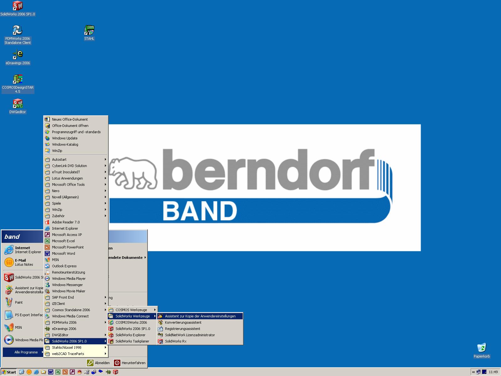

scharp
Konstrukteur Verpackungsmaschinen
Sehen Sie sich das Profil von scharp an!   Senden Sie eine Private Message an scharp  Schreiben Sie einen Gästebucheintrag für scharp
Beiträge: 98
Registriert: 10.10.2002
erstellt am: 06. Nov. 2005 18:48    Editieren oder löschen Sie diesen Beitrag!  <-- editieren / zitieren -->   Antwort mit Zitat in Fett Antwort mit kursivem Zitat    Unities abgeben: 1 Unity (wenig hilfreich, aber dennoch)2 Unities3 Unities4 Unities5 Unities6 Unities7 Unities8 Unities9 Unities10 Unities Nur für brainseks 10 Unities + Antwort hilfreich
Hallo, ich hab jetzt nicht alle Beiträge ganz genau durchgelesen, aber ich glaube, keiner von euch hat das relativ einfach mögliche Speichern der Benutzereinstellungen ale Datei erwähnt. (geht seit 2005)
Start>Prgramme>Solidworks>Solidworks Werzeuge ..usw.
Da kann man immer, wenn man denkt, jetzt hab ich die Nonplusultraoberfläche (geiles Wort), Diese mit Namen und Datum irgendwo abspeichern und jederzeit über die jetzige drüberziehen.
wurfsche
Beiträge: 910
Registriert: 05.10.2002
erstellt am: 06. Nov. 2005 20:59    Editieren oder löschen Sie diesen Beitrag!  <-- editieren / zitieren -->   Antwort mit Zitat in Fett Antwort mit kursivem Zitat    Unities abgeben: 1 Unity (wenig hilfreich, aber dennoch)2 Unities3 Unities4 Unities5 Unities6 Unities7 Unities8 Unities9 Unities10 Unities Nur für brainseks 10 Unities + Antwort hilfreich
Hallo Scharp,
da hab ich gestern abend auch schon dran gedacht. Damit bügelst du aber deine Grundeinstellungen platt.
Denn müsstest du schon mehrere einstellungen speichern. Einmal für Blech, einmal für Teile, einmal für Zeichnungen, Einmal für BG, Einmal mit Zusatzanwendungen usw usw usw... aber das wird schnell unübersichtlich.
Ich versteh ja auch Michaels Problem, vermute aber mal das sich die meisten(mich eingeschlossen) sich über dieses Problem keine Gedanken gemacht haben.  Ich hab mir meine Werkzeugkästen so angelegt, das ich in jeder Umgebung, egal ob Teil, Blech, Oberfläche, Schweißkostruktionen egal ob mit oder ohne Zusatzanwendungen immer meine Werkzeugkästen griffbereit hab.  Alles was ich nicht oder nur selten benutze fliegt raus. Ich bin eigentlich  immer gut zurecht gekommen. Mehr kann ich zum Thema leider nicht beisteuern.
Gruß Thomas
dopplerm
Beiträge: 3627
Registriert: 11.02.2005
Win 10
SWX 2019 SP 5.0
erstellt am: 07. Nov. 2005 00:09    Editieren oder löschen Sie diesen Beitrag!  <-- editieren / zitieren -->   Antwort mit Zitat in Fett Antwort mit kursivem Zitat    Unities abgeben: 1 Unity (wenig hilfreich, aber dennoch)2 Unities3 Unities4 Unities5 Unities6 Unities7 Unities8 Unities9 Unities10 Unities Nur für brainseks 10 Unities + Antwort hilfreich
lass dir einfach drei user anlegen, dann speicherst in jedem deine gewünschten einstellungen

jep mit : Tool "Assistent zur Kopie der Anwendereinstellungen"
hast Du recht, natürlich kannst Du es damit machen. Ist `n super Tip, deshalb gibt es auch 10 U`s von mir, denn ich mach es "umständehalber" auch so.
Nur so ein Beispiel : Mein Kollege, den ich unterstützend betreue, würde dies auch gerne tun ... kann es aber nicht ohne Admin.
Wenn es nun, wie brainseks schreibt, `ne offizielle Möglichkeit in SWXSolidWorks geben würde, mit z.B. Einstellungen speichern (einmal so wie man es gerne hätte), dann könnte auch er es. Er könnte es auch jederzeit wieder aufrufen (laden), wenn z.B. eine Kundendatei die Oberfläche von SWXSolidWorks verbogen hätte.
gruß cad manu

Bei uns in der Firma hatten wir das Problem, dass die normalen User keinen Zugriff auf die Regedit (Windowsregistrierung) haben, und somit ein reg-File nicht laden können. Die Methodik mit dem genannten Assistenten funktioniert aber auch ohne die Berechtigung zur ladung eines Reg-Files. Das File, welches durch diesen Prozess geladen wird, muss auch durch diesen Prozess erzeugt worden sein.
Wir haben uns allerdings für eine andere Lösung entschieden. Wir haben als Netwerk Novell (leider, denn SWXSolidWorks hat keine Freude daran). Über einen Serverdienst von Novell kann der User die Firmengrundeinstellungen laden, spricht Novell stellt dem User für diese Funktion die entsprechenden Rechte zur Verfügung. Somit kann der User, welcher über wenig Rechte am Computer verfügt trotzdem die Einstellungen laden.
Wir musste auch feststellen, dass auch wenn der User nichts an SolidWorks ändert, sprich nur damit arbeitet (soll er ja auch), plötzlich veränderte, undbrauchbare Einstellungen hat. z.B. zeigt der Mauszeiger nicht mehr an worauf man ist (Fläche, Kante etc.) SolidWorks schliessen, Registrierung löschen (auch ein Button über Novell) und dann Registrierung updaten. Bevor man eine reg-Datei zur Änderung der Usereinstellungen in die Registrierung lädt, sollte man immer die Registrierung vorher löschen. Bei SWXSolidWorks 2004 hatten wir das Ergebniss, dass die SWXSolidWorks nicht mal mehr starten konnte, da sich die Einstellungen nicht mehr vertragen haben.

dich stört es, das du mehr als drei klicks machen must, das verstehe ich nicht
du kannst so viele profile mit dem assistenten speichern wie du willst, du kannst sie auch so oft laden wie du willst
nur weil der weg anders ist, als du es dir vorstellst, ist es für dich nicht möglich?
sorry, aber da soll sich einer auskennen
die funktion kann das was du verlangst, sogar besser als du es verlangst, weil dein vorschlag, kann nur zwischen zwei einstellungen unterscheiden

Mir ist der Optionenkopierer wohl bekannt und man kann damit auch die fehlende Option "innerhalb" SWXSolidWorks auch umgehen, aber wenn man das Wesentliche betrachtet, ist es der falsche Weg. Ich will nicht einen dynamischen Zustand immer wieder zurücksetzen auf einen bestimmten Punkt, sondern ich will die Entscheidung in der Hand haben, ob die getätigten Veränderungen im Programm beabsichtigt waren oder nicht, bzw. ob ich sie dauerhaft haben will oder nicht. Automatismus in Software ist zwar ganz nett, solange man ihn kontrollieren kann.
