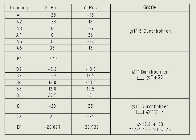

Hat jemand von Euch schon einmal eine eigene Bohrungstabelle Vorlage kreiert?
Ich komme mit dem Mist nicht zurecht!!!
Was ich gerne möchte, ist, dass die Grössenangaben auf EINE Zeile geschriben wird! Wenn ich eine Platte mit 100 (oder mehr) Bohrungen habe, brauche ich 2 Blätter! Eines nur für die BTabelle!!
Grund: Wenn ich die Grösse auch in der Tabelle angeben möchte, werden meine Zellen min. 11.6mm hoch (11.6mm x 100 / A1-Höhe x 150mm Tabellen Breite = 300mm Breite und A1 hohe Tabelle! => NICHT akzepierbar!
Und das trotzdem, dass ich die Option "gleiche Grössen kombinieren" angekreuzt habe... Die Zellen lassen sich NICHT mehr auf die Höhe von 6mm formatieren!!!
Hat jemand erfahrung damit?

deine schriftgrösse lässt wahrscheinlich keine kleinere zeilenhöhe zu
du musst die schrifthöhe kleiner einstellen
die zeilenhöhe anpassen kennst eh mit rechtklick format zeilenhöhe
gruss martin

dopplerm,
Das mit der Schriftart ist so ne Sache... Du weisst scho, Normen und so!
Format -> Zeilenhöhe: Das geht leider nicht so gut! Auch, wenn ich alle "gleiche Grössen kombinieren" auswähle, die Zellen lassen sich NICHT auf die ursprünglichen 6mm verkleinern! Die Zellen bleiben stur auf 11.6mm.
Natürlich, ich könnte jede Zelle/Zeile einzeln verändern... *hustkeuchwürg*
Ne, am Besten ist es, denke ich, die ganze Sache wieder vergessen und jede Bohrung mit einem Teilschnitt vermassen!

Hallo G.Dawg,
ich hab dir mal einen Teil aus einem "Tabelleneditor" von mir als Makro gemacht; du selektierst deine Tabelle, feuerst das Makro ab und das stellt automatisch alle Zeile auf den kleinstmöglichen Wert ein. De facto versucht es die Zeilen auf 1 mm zu stellen und SolidWorks korrigiert den Wert dann automatisch nach oben, so dass noch gerade der Text so darein passt.
Wenn du also die Zeilen auf 6 mm bringen willst passt du das eben im Makro an. Alelrdings werden dadurch Zeilenumbrüche oder so nicht aufgehoben, dazu musst du vorher die Spalten breit genug ziehen.
Hier das Makro:

Hallo Stefan!
Super, Dein Makro!
Das erspart mir schon einmal eine ganze Menge Arbeit!!!!!
Interessant ist, dass immer die erste Bohrung die ganze Zellenhöhe benötigt! (siehe attachment)
Wenn nun dieser unnötig, verschwendeter Platz verkleinert werden würde, hätte ich (fast) keine Probleme mehr!!!
Nochmals, Stefan: Vielen Dank für Deinen super Beitrag!!!

Aheu G.Dawg,
die Sache mit der Zellenhöhe der ersten Bohrung einer Größe ist ein bekannter Fehler, der in 2005 aber nicht mehr behoben wird, in 2006 allerdings schon nicht mehr auftaucht. Das ganze passiert immer dann, wenn die Beschreibung der Bohrung über mehr als eine Zeile geht. Die erste Zeile hat dann die Höhe, die benötigt würde um die Beschreibung in eine einzelne Zeile zu packen. Find ich auch total für'n A****, vor allem weil sich darum nicht mehr gekümmert wird. Ist halt noch nicht jeder auf 2006.
