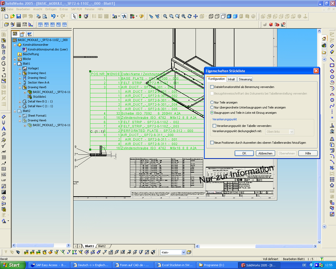

ich habe folgendes Problem, vor kurzen sind wir auf die 2005 SP5.0 umgestiegen und nun wollte ich eine Excel basierte Stückliste einfügen, was auch funktioniert hat, allerding hat er mir die Schriftgröße von 10 auf 20 umgestellt. An welchen Haken muß ich drehen, damit er die schrift in Ruhe läßt?
Die Suche funktioniert an meinen Rechner zur Zeit nicht, ich bekomme immer nur leere Seiten mit Fehlermeldungen zurück. Vielen Dank

man kann beim Einfügen auswählen ob man die Bezugshinweisschriftart
des Dokuments nutzen will (s. Bild). Leider kann man dies nicht mehr nachträglich ändern.
MFG Robert Hess.

Danke das wars gewesen, manchmal sieht man den Wald vor Bäumen nicht.
