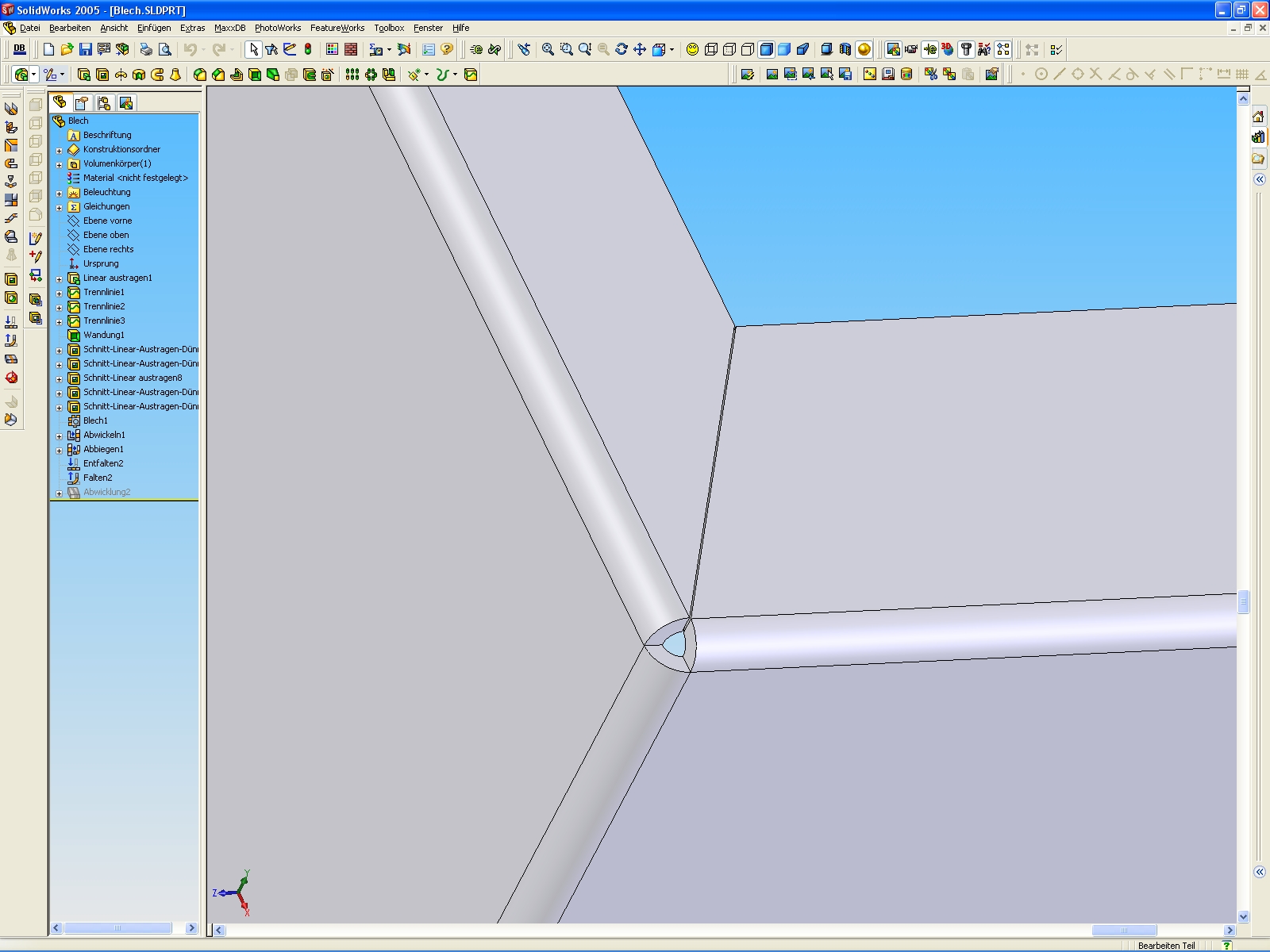

Frage an die Blechspezialisten:
Habe früher mit SheetWorks gearbeitet, jetzt leider nicht mehr... darum auch mein Problem:
Vorab: Ich möchte meine Blechkonstruktion nicht ! aus einem Basisblech und Laschen aufbauen.
Also habe ich eine Skizze linear ausgetragen, auf den Flächen Trennlinien angebracht, und den Körper mit Befehl Wandung ausgehöhlt. Nun möchte ich ein Blech daraus machen (Befehl Biegungen einfügen)
Ich habe alle möglichen Einstellungen durchgespielt: Radius, Biegezugabe, Freischneiden, Schlitzparameter. Ich habe auch versucht die Trennlinien im Bereich der Gehrungen mal auf die Innenfläche, mal auf die Aussenflächezu setzen. Ich habe die Trennlinien im bereich der Gehrungen auch vor bzw. nach dem Befehl Wandung angebracht.
Das Ergebniss ist immer die selbe Meldung: "Die Geometrie des Bereiches für den Schlitz ist zu komplex"
Nun fliegt mir gleich das Blech weg ! Hilfe ?

Jan fragte ob ich denn die Ecken schon geöffnet hätte.
Ich dachte eigentlich das besorgen die Schlitzparameter im Feauture Biegungen einfügen... klappt aber nur bei einem einfachen Schuhkarton.
Das Problem sind die Gehrungen vorallem wenn diese nicht unter 45° ausgeführt werden.
cad manu empfahl mir es mit einem linear ausgetragenen Schnitt zu versuchen.

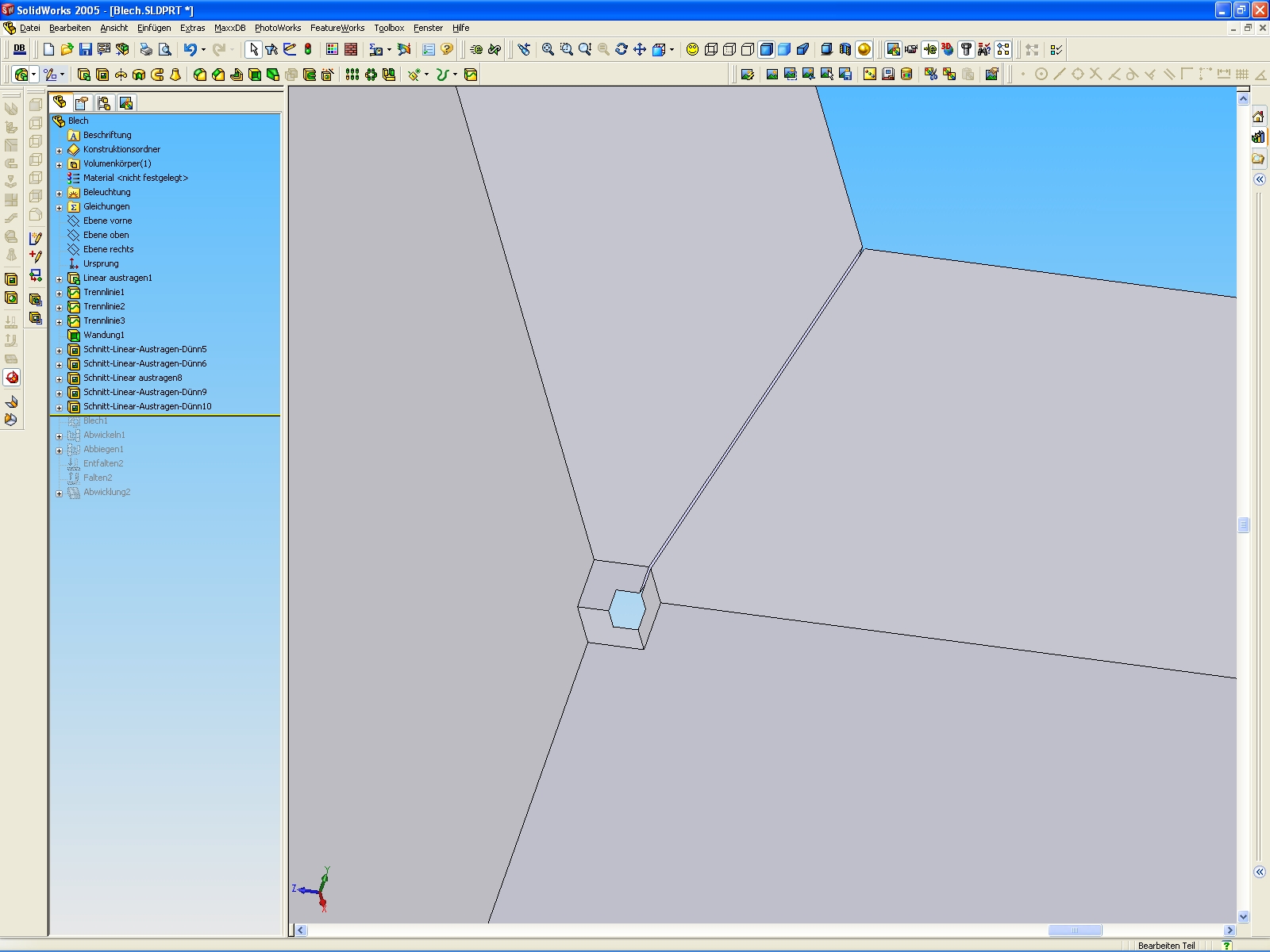

Das war der richtige Ansatz, funktioniert aber nur bei 45° Gehrung und bestimmten Blechdicke/Biegeradius Verhältniss.
Formkoenig brachte dann die "Ecken" ins Spiel. Habe ich mir einfach gedacht: weg mit den Ecken! Und siehe da!
Meine gestöpselte Problemlösung:
Also erst mit einem linear ausgetragenen Quadrat (Seitenlänge = Blechstärke+Biegeradius)die Ecke entfernen und dann mit einem ausgetragenen Schnitt (0,1mm breit) die Gehrung erzeugen. Dann erst ein Blech aus dem ganzen machen.
Dies kann wohl nicht der Weisheit letzter Schluss sein oder?

hallo
damit geht auch ohne lin.austragen
1. alle kannten aussen verunden wo kannte ist
2. wandung
3. trennline auf ecken skize (4x) und trennen

Hallo Christof M,
ein schwieriger Ansatz für solch ein einfaches Blechteil.
Ich würde folgenden Lösungansatz verfolgen.
1. Hauptkörper über Skizze linar als Blech austragen
2. Mit Gehrungslasche an der Oberseite die Gehrungsbiegung erzeugen
3. Die beiden Laschen an der Senkrechte anschließen
4. Eventuell noch die Ecken schließen
Das sollte eigentlich reichen. Für sowas braucht man kein SheetWorks. Völlig Geld umsonst ausgeben?
