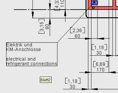

Hallo Gemeinde,
wie im Anhang zu sehen, ist der Linienabstand zwischen Text und Rechteckrahmen unschön klein. Anscheinend stört das niemanden, außer mir.
Frage: Weiß trotzdem jemand eine Möglichkeit diesen Abstand zu verändern?
Gruß vom mechanikuss

Aus der SWXSolidWorks-Hilfe:
Rand
Form. Sie können mit dieser Option die Form des Rands (unterschiedliche geometrische Formen, die den Text umgeben) festlegen oder die Option Keiner auswählen.
Größe (nur für Stücklistensymbole.) Bestimmt entweder Standard, wobei der Text eng vom Textrahmen umschlossen wird, oder eine festgelegte Größe, damit eine bestimmte Anzahl von Zeichen untergebracht werden kann.
Ich denke, so wie Du das möchtest, geht das nicht!
Selber zeichnen, wäre eine Option...

Moin mechanikuss,
Du bist nicht allein ...
mich stört`s auch ...
allerdings fällt mir gerade etwas ein, was ich nun leider nicht probieren kann (da zuhause) und nichts mit der Komfortabilität von SWXSolidWorks zu tun hat :
was ist wenn man ersteinmal eine Leerzeile macht, anschließend am Beginn der Zeile und am Ende der Zeile ein Leerzeichen und hinter der letzten Zeile wieder eine Leerzeile.
Muß man zwar ein bischen mehr tippen, sieht aber besser aus.
Vielleicht so zu lösen ?!
Gruß cad manu

Moin Mechanikuss,
ich meinte es wie im Anhang zu sehen ist.
Sieht doch schon viel besser aus, oder ?
Ich hoffe dir gefällt die Lösung.
Gruß cad manu

Hallo cad manu,
auf die Idee mit der Leerzeile und den Leerzeichen habe ich auch schon praktiziert. Aber auf die Dauer ist das zum einen lästig und auch nicht immer Möglich, wenn es eng hergeht. Außerdem sollte man doh solche Parameter bei einem so teuren Profi-Werkzeug einstellen können.
Übrigens, sei doch nicht so ungeduldig mit dem Feedback. Das haben wohl alle Mädels so an sich?! Trotzdem - Danke.

Moin mechanikuss,
- keine Zeit, dann läßt man es
- beim Profi-Werkzeug sollte sowas auf jeden Fall möglich sein
  vielleicht solltest Du es vorschlagen

Hallo mechanikuss,
als kleinen Trost:
In SWXSolidWorks 2006 geht´s!
Da kann man durch ziehen des Rahmens den Abstand ändern.
Geht ganz gut.

Na also,
es gibt doch noch kleine Wunder (Wenn man ein bisschen warten kann). Danke für den Hinweis.
