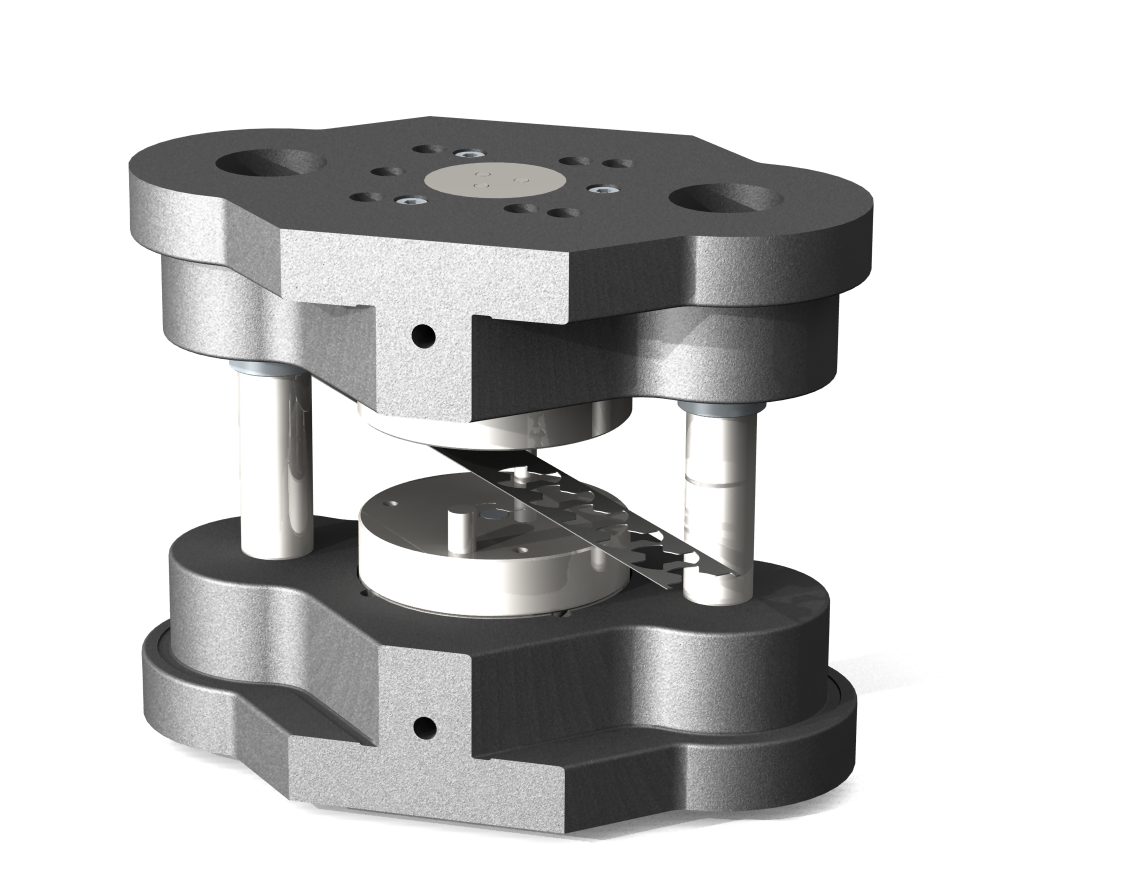

erstellt am: 25. Okt. 2005 07:49    Editieren oder löschen Sie diesen Beitrag!  <-- editieren / zitieren -->   Antwort mit Zitat in Fett Antwort mit kursivem Zitat    Unities abgeben: 1 Unity (wenig hilfreich, aber dennoch)2 Unities3 Unities4 Unities5 Unities6 Unities7 Unities8 Unities9 Unities10 Unities Nur für Pro Andrea 10 Unities + Antwort hilfreich
Hier... 100% mit SWXSolidWorks.
Die Überbeleuchtung ist absicht...
