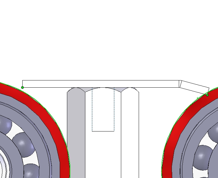

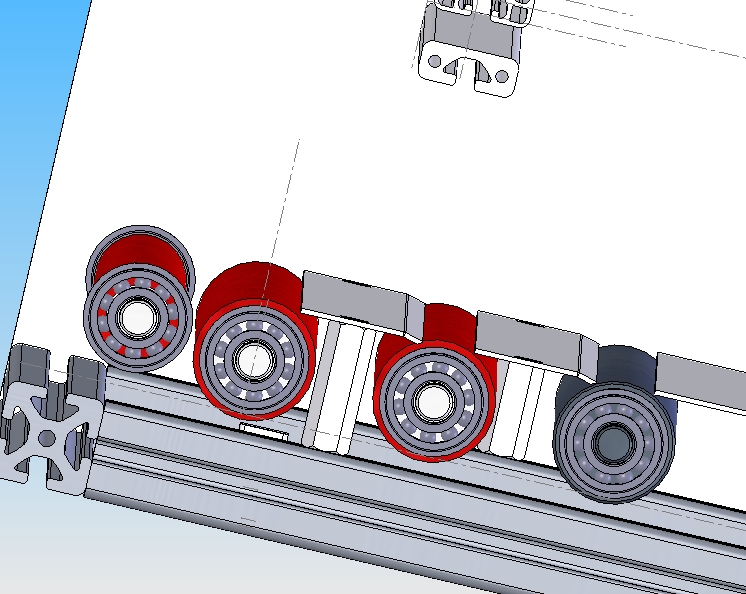

ich habe da mal eine Verständnis-Frage. Entschuldigt bitte im voraus schonmal wenn es eigentlich zu einfach ist, aber irgendwie legt sich bei mir in einigen Fragen bei SWX der Hebel im Hirn einfach nicht um.
Im Bild im Anhang ist eine kleine Baugruppe dargestellt die ich mit SWx konstruiert habe. Die Bleche zwischen den Walzen habe ich masslich noch nicht festgelegt, vielmehr möchte ich Sie eben in der Baugruppe modelieren. Wie stelle ich es denn an das Teil so zu erstellen das es an beiden Seiten (zur Walze) einen von mir festgelegten Abstand hat? Also einfach mittig ausrichtet und die Walzen nicht berührt. Ich weiss ja eben vorher nicht wie dick oder wie lang das Teil an der Unterseite sein darf und möchte auch nicht 20 mal die Skizze bearbeiten bis es eben passt.
Bisher hab ich das also mal grob skizziert eingefügt und dann immer wieder den Abstand der Unterkante des Blechs auf die Walze gemessen so das eben luft da war und das Blech angepasst. Kann man das nicht irgendwie automatisieren?
Das ist natürlich nur ein Beispiel, bei ähnlichen prob. gehts mir da genauso. Gebt mir doch mal einen Tip, Geht ihr da von der Vorgehensweise vielleicht ganz anders vor?

Hallo Daniel,
in SWXSolidWorks gibt es die erweiterten Verknüpfungen. Da ist auch ein "symetrisch" dabei. Damit kannst du zwei Kanten / Flächen / Punkte etc. symetrisch zu einer Fläche oder Ebene legen.
Die Alternative ist, die Walzen mit einer Ebene in der mitte zu versehen, und das Bleche ebenfalls. Dann kanst du diese Ebenen deckungsgleich setzen.

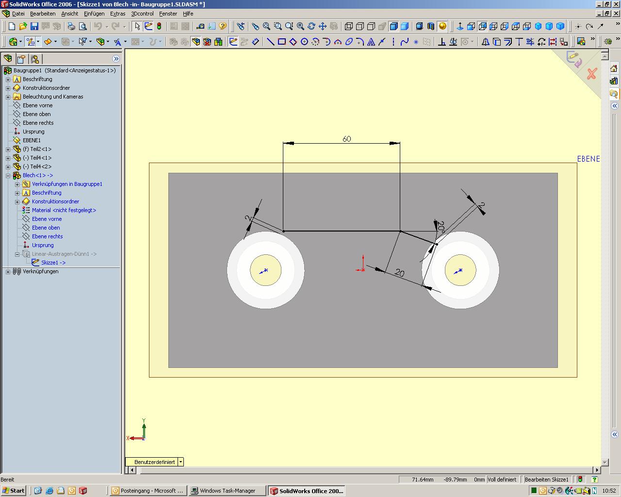

du kannst ja das Blech in der Baugruppe bearbeiten, (RMT "Teil bearbeiten") dann die Skizze des Bleches bearbeiten, und schliesslich die Skizze so mit der Rolle verknüpfen oder bemassen wie es sein soll. Wenn du nun die Rollen verschiebst, verändern sich auch die Bleche.

@ Michael: Die Funktion war mir ehrlichgesagt nicht bekannt. Danke! Gesagt getan. Da ich in der Rollen sowieso die Ebenen in der Mitte habe hab ich dann mal versucht symetrisch auszurichten. Es bleibt aber ein Problem. Die Mittelebene im gekanteten Blech erstellen.
Hab da wirklich schon jedemenge ausprobiert. Ich krieg einfach keine Mitte von der Aussenkante der gekanteten Seite zur Aussenkante der Graden.
@ Markus: Bemassen schön und gut, das wäre ja genau mein erster Ansatz gewesen, nur wie kann ich von der Unterkante auf einen imaginären (in dem Fall verlängerten)Schnittpunkt des Rollen Aussendurchmessers vermassen? Irgendwie fehlt mir da ne Fangoption wenn ich was mit Mittel- bzw. Konstruktionslinie mache.

So ganz verstehe ich wahrscheinlich noch nicht, was du machen möchtest. Ein weiterer Ansatz wäre noch, in der Baugruppe eine Skizze zu erstellen, mit den gewünschten Beziehungen zu den einzelnen Bauteilen, und dann das Blech auf diese Skizze zu verknüpfen, und ggf. zu referenzieren.

Also im eigentlichen möchte ich den Spalt zwischen Blech und Rolle minimieren. Also das Blech nach den Spalt gestalten. Ich hab mal ein Bild gemacht damit man das so ungefähr versteht. Schau bitte mal auf die Punkte.
Idealerweise wäre es auch ganz hilfreich den Mittelpunkt zwischen den Punkten zu kennen damit ich dann wie eben von Michael beschrieben mit Symetrie verknüpfen kann.

Hab dir mal ein kleines Beispiel, mit einem möglichen Lösungsanzatz, gemacht. (SW2006)

Vielleicht hilft dir ein Bild weiter.

erste jetzt hab ich begriffen, was du genau machen willst. Das ist IMHOIn my humble oppinion (Meiner Meinung nach) ganz einfach. Erstelle das Blech in der Baugruppe, und mach dir eine Hilslinie von deiner Blechecke zur Walzenaussenkante (Die kannst du als Hilfsgeometrie in deine Skizze übernehmen). Die beiden Hilfslinien (grün markiert) setzt du mit dem Walzenmittelpunkt deckungsgleich. Die zweite Beziehung ist gleiche Länge für die beiden Hilfslinien. Dann kannst du elegant mit einem Maß den Spalt zwischen Blech und Walze steuern, und der ist auf der ganzen Anlage identisch.
Ich hab das Beispiel in 2004 gemacht, nimm einfach die Skizze "Walzenlayout" und verändere die Masse. Oder du änderst den Walzendurchmesser. Das Blech läuft im gewünschten Abstand mit.

Ich würde das Blech als dünnes Feature machen.
Falls das Blech symetrisch sein soll, auch gleich mit Mittellinie
und spiegeln konstuieren. Ansonsten Linie in beide Richtungen waagrecht und dann die Kante dranzeichnen. Der Ursprung des Teiles sollte in der Mitte liegen, dann brauchst Du das Teil nur 1x positionieren und kannst anhand der Skizze das Spaltmaß einstellen.
An besten, die Außendurchmesser der Walzen als Kante in die Skizze des Teils übernehmen und in Konstruktionsgeo umwandeln, dann kannst Du alle Bemaßungen im Teil machen.
