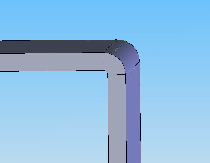

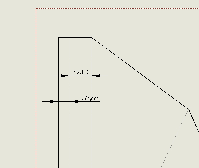

so langsam hab ich das Gefühl, dass Blechkonstruktion und ich nicht zusammen passen.
Ich hab ein relativ einfaches Blech über "Kante-Lasche" und Schnitte erstellt und jetzt stimmen die Biegelinien nicht. Wenn ich eine Zeichnungsableitung mache und die Biegelinien bemaße, frage ich mich was SWXSolidWorks da eigentlich bemaßt? Die Maße sind so was von krumm!
Wenn man sich die Biegelinien im Part anzeigen lässt, sind die auch an einer Stelle, an der sie überhaupt nichts zu suchen haben. Man sieht es ganz deutlich an der ersten Lasche.
Hab ich da irgendwas falsch gemacht? Hätte ich vielleicht lieber "Skizzierte Biegung" verwenden sollen? Ich hoffe einer von euch hat ne Idee und kann mir sagen was da los ist.

nimm's mir nicht krumm, aber ich vermute mal das du dich noch nicht ausreichend genug mit den Blechfeatures auseinander gesetzt hast. Natürlich haben die Funktionen auch ihre eine oder andere Macke, aber ich wohl nicht Ursache deiner Probleme.
Unter Kante/Lasche hast du  den Standardmäßigen K-Faktor von 0,5 Stehen lassen. Der passt erfahrungsgemäß NIE.....
Es gibt mehrere Lösungsansätze, der eine bevorzugt die Biegewegsverkürzung(mich eingeschlossen), der andere steuert den K-Faktor über Tabellen.
Das generelle Problem beim K-Faktor oder der Biegewegsverkürzung ist, das es keinen eindeutig richtigen Weg gibt. Blechkanten ist stark abhängig von Maschine und Werkzeug, ja sogar von der Walzrichtung vom Blech. Und nur so kann man sich in Zusammenarbeit mit der Fertigung an den richtigen Weg rantasten. Von Vorteil ist es unumstritten wenn man ein paar Kenntnisse vom praktischen Blechbiegen hat. so kann man besser verstehen was da eigentlich passiert. Vielleicht kannst du ja auch mal kurz beschreiben wie bei euch in der Fertigung die Biegewegsverkürzung ermittelt wird.

da spielen mehrere Faktoren eine Rolle. Zum einen ist da die Biegeverkürzung/ -zugabe die einstellbar ist. Zum anderen kannst Du angeben, wie oder besser gesagt wo Du biegen willst: bündig, Überhang, ... Das erklärt dann die Position

die Biegelinien sind krumm, weil die gestreckten Längen über Winkelfunktionen ermittelt werden. Und soweit ich weiß kommen dabei keine (selten) glatte Werte raus. Stell doch einfach die Maße auf eine Stelle hinter dem Komma, oder so. Die Biegelinien sind schon an der richtigen Stelle, da diese für die Abwicklung relevant sind. Die skizzierte Linie stellt die Mitte des Biegebereichs dar.

Es tut mir Leid ja sehr Leid, aber ich kann dir nicht ganz folgen. Wieso ist die skizzierte Linie die Mitte des Biegebereichs  . Ich hab mit meinem Kollegen darüber gesprochen und er versteht das auch nicht. Wir zwei können mit der Linie nichts anfangen. Vielleicht kannst du mir das noch ein bischen genauer erklären oder mir sagen wo ich das nachlesen kann.

mach mal bei Dir die Abwicklung aktiv und schau Dir dann die Position der Biegelinie an. s.  auch Bild1 und Bild2.

ich hab mich grad im Internet ein bischen schlau gemacht und ich glaub ich habs jetzt kapiert.
Da werd ich mich wohl mal mit unserem Lieferanten unterhalten müssen was die da immer nehmen oder wie es ihnen am liebsten ist.
