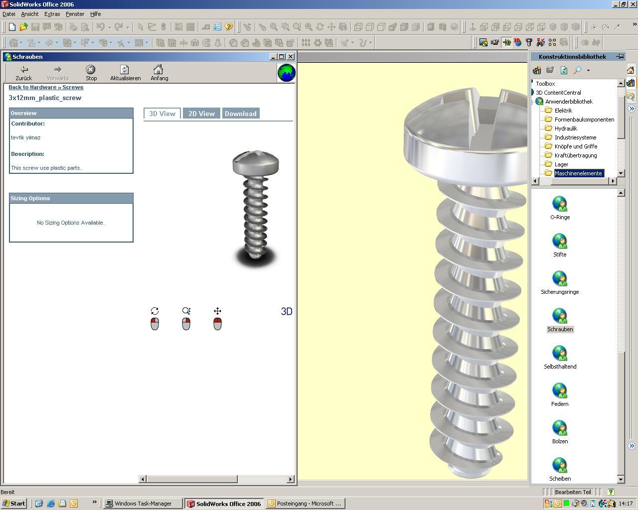

ich bräuchte eine einfach Holzsenkschraube 3x30 mm mit Gewindedarstellung.
In der Toolbox von Solidworks fehlen noch einige Sachen, z.B Nägel sind auch keine vorhanden :-(
Vielleicht könnte mir jemand die Schraube zu verfügung stellen, oder mir tips geben.
Danke :-)
Grüssle Sandy

Hallo Sandy
schau mal unter 3D ContentCentral, da gibts ein paar schöne Sachen.
Markus

erstellt am: 12. Okt. 2005 17:27    Editieren oder löschen Sie diesen Beitrag!  <-- editieren / zitieren -->   Antwort mit Zitat in Fett Antwort mit kursivem Zitat    Unities abgeben: 1 Unity (wenig hilfreich, aber dennoch)2 Unities3 Unities4 Unities5 Unities6 Unities7 Unities8 Unities9 Unities10 Unities Nur für sandyb 10 Unities + Antwort hilfreich
Wahnsinn, Holz-(oder Blech?)schrauben mit Linksgewinde.
Das gibt's echt nicht überall.
