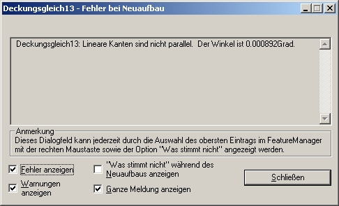

kann man einstellen, ab welcher Nachkommastelle SWXSolidWorks runden soll? Ich hab grad das Problem, dass SWXSolidWorks meckert das die linearen Kanten nicht parallel sind (siehe Bild).
Die Baugruppe besteht aus mehreren Blechen. Die Maße der Bleche hab ich dann verändert und dann bringt SWXSolidWorks mir den Fehler bei der Verknüpfung. Die Bleche müssen nicht bis zur 6. Nachkommastelle ausgerichtet werden. Wenn der Blechbatscher die einzelnen Bleche später zusammenschweißt wird das auch nicht auf die 6. Kommastelle stimmen. Wahrscheinlich nicht mal auf die Stelle vor dem Komma.
Ich hab auch schon die Suche bemüht, aber hab nur Beiträge zu Zeichnungen gefunden

Nein, kann man nicht einstellen! ist auch gut so.

Hallo Florian,
Jan hat dir die Antwort ja schon gegeben, ich wollte das auch nur etwas kommentieren: eine Beziehung wie "so ungefähr deckungsgleich", "fast parallel" oder "beinahe senkrecht" gibt es nicht, dass ist wohl auch das, was Jan gemeint hat.
Wie soll denn das auch funktionieren? Und vor allem: warum? Ich kann mir nur eine logische Erklärung dafüt vorstellen: es steckt ein Fehler in der Konstruktion und statt den zu suchen will man lieber mit dem dicken Daumen alles zuschmieren, geht eben schneller. Aber dann könntest du doch auch einfach auf die Deckungsgleichverknüpfung verzichten, die Komponenten per Auge so hindrehen, dass es korrekt aissieht und dann einfach das Ding fixieren, dann reicht es von der Genauigkeit für die Schweißerzeichnung auch alle Male.
Also ich bin auch froh, dass SolidWorks Pfuschen nicht auf optionsebene zulässt, dass muss der Anwender dann schon selbst machen

Eigentlich sollte auch bei einer Konstruktion (gerade im Blechbereich) auch kein Teil mit 6 Nachkommastellen erzeugt werden.
Dass könnte aber der Fall sein, wenn einfach die Maße der Konstruktion ohne den Befehl modifizieren verwendet wurden :-)
Da würde ich mal anfangen zu suchen?!?!

@Jan
Ob es gut ist oder nicht liegt im Auge des Betrachters.
@Stefan
Ich will auch keine Beziehung mit "ungefähr Deckungsgleich" oder so. Mir stellt sich nur die Frage, was ich mit 6 Nachkommastellen anfangen soll  Ich hab ne zeitlang als Honer gearbeitet und da gings auch "nur" in den tausendstel Bereich. Welche Maschine kann den noch genauer arbeiten?
@Martin
Das sehe ich so wie du. Welches Biegeblech ist so genau.

Moin moin,
da kann ich mich euch allen nur anschließen ...
... keine Macht den Schlampen ...
... das ging vielleicht früher mal auf dem Zeichenbrett, da fiel das nicht so auf, aber hier wo vermeintlich parallele Strahle ins Nirvana schießen und sich irgendwann irgendwo treffen werden ...
Also meine Anfänge in 3d waren mit Acad14, hab damals so manchesmal gestaunt, warum meine Körper sich nicht trafen, bis ich dann mal die x-te Stelle sah und feststellen mußte, daß die sich ja gar nicht treffen können rein mathematisch logisch betrachtet ...
Tja, ja so ist das mit dem CAD.
Pfuschen ist nicht wirklich drin.
Ist nicht bös gemeint, aber eine Information wert.

In solchen Fällen einfach nicht die zwei Flächen deckungsgleich verknüpfen,
sondern eine Flächen und ein Punkt auf der Anderen.
Wenn SWXSolidWorks mosert ist es eh schon überbestimmt, dann reicht zur vollständigen Festlegung meist die Fläche-Punkt-Verknüpfung aus.
