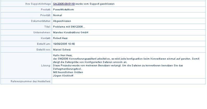

defragswfiles.zip
Hallo  Herr Wernisch,
das Probleme kenne ich auch. Ich stelle ein kleines Excel-Tool von der Fa. TeamWorks (nochmals vielen Dank an Herrn Jürgen Kirchhoff)
im Anhang zur Verfügung. Bei unseren Normteilen (PowerWorks-Normteile)hatten wir das gleiche Problem. Nach Ausführen des Tools sind die Datenmengen wieder auf der "gewohnten" Größe.
MFG Robert Hess.

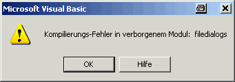

erstellt am: 11. Okt. 2005 07:37    Editieren oder löschen Sie diesen Beitrag!  <-- editieren / zitieren -->   Antwort mit Zitat in Fett Antwort mit kursivem Zitat    Unities abgeben: 1 Unity (wenig hilfreich, aber dennoch)2 Unities3 Unities4 Unities5 Unities6 Unities7 Unities8 Unities9 Unities10 Unities Nur für PWE 10 Unities + Antwort hilfreich
Hallo Herr Hess!
Leider bringt das Excel- Makro einen Fehler: "Kompilierungs-Fehler in verborgenem Modul: filedialogs" s. Bild und bricht ab.
Habe Excel 2000.

erstellt am: 11. Okt. 2005 12:28    Editieren oder löschen Sie diesen Beitrag!  <-- editieren / zitieren -->   Antwort mit Zitat in Fett Antwort mit kursivem Zitat    Unities abgeben: 1 Unity (wenig hilfreich, aber dennoch)2 Unities3 Unities4 Unities5 Unities6 Unities7 Unities8 Unities9 Unities10 Unities Nur für PWE 10 Unities + Antwort hilfreich
defragswfiles2.zip
Hallo Zusammen,
leider habe ich nur zwei Versionen davon (Vers. 2.0 u. 2.1). Ob ich die Excel-Datei hier reinstellen durfte habe ich nicht explezit nachgefragt. Allerdings bin ich nicht von irgend einer Einschränkung ausgegangen, da es ja für z.B. einige PowerWorks-Normteile-User, die gleiche Problematik geben wird. Und damit wäre ja auch Herrn Kirchhoff geholfen. Die Support-Antwort habe ich mal als JPG angehängt.
Zur info: Bei uns sind die Normteile teilweise bis zum 5-fachen der Dateigröße angewachsen, nachdem ich zum Test mal unsere Normteile konvertiert habe. (SW2005 - SW2006).
MFG Robert Hess.
Das Tool mit der Version 2.1 läuft mit den DLL's von SW2006.
Das Tool mit der Version 2.0 läuft mit den DLL's von SW2004.
(hänge ich auch noch mal an)

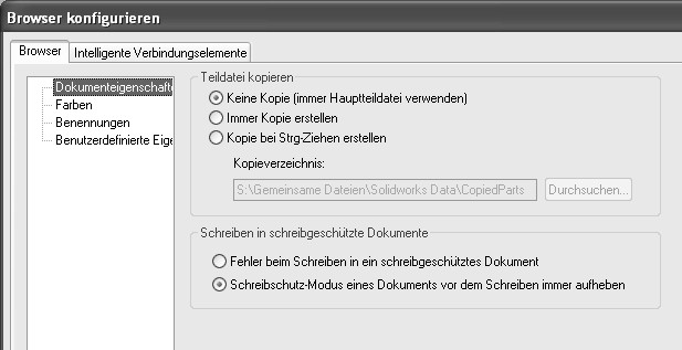

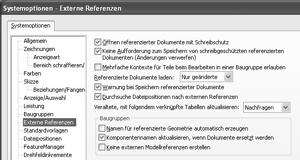

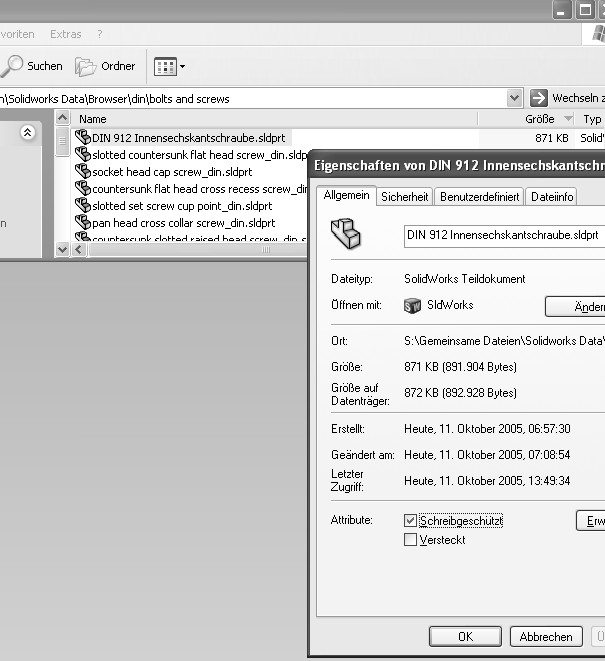

erstellt am: 11. Okt. 2005 13:57    Editieren oder löschen Sie diesen Beitrag!  <-- editieren / zitieren -->   Antwort mit Zitat in Fett Antwort mit kursivem Zitat    Unities abgeben: 1 Unity (wenig hilfreich, aber dennoch)2 Unities3 Unities4 Unities5 Unities6 Unities7 Unities8 Unities9 Unities10 Unities
Anscheinend bin ich zu dumm...
Ich habe die Einstellungen angehängt.
Die Dateien sind schreibgeschützt.
mfg PWE

erstellt am: 11. Okt. 2005 14:21    Editieren oder löschen Sie diesen Beitrag!  <-- editieren / zitieren -->   Antwort mit Zitat in Fett Antwort mit kursivem Zitat    Unities abgeben: 1 Unity (wenig hilfreich, aber dennoch)2 Unities3 Unities4 Unities5 Unities6 Unities7 Unities8 Unities9 Unities10 Unities Nur für PWE 10 Unities + Antwort hilfreich
Hallo PWE.
Ich würde mal sagen, dass der Schreibschutz ok ist (Bild 003). Aber mit der Einstellung (Toolbox?) in Bild 002 unten hebst Du diesen ja jedesmal wieder auf (?), also werden diese Dateien immer wieder neu gespeichert!!! Da sollte es doch eine andere Alternative geben.

erstellt am: 11. Okt. 2005 14:31    Editieren oder löschen Sie diesen Beitrag!  <-- editieren / zitieren -->   Antwort mit Zitat in Fett Antwort mit kursivem Zitat    Unities abgeben: 1 Unity (wenig hilfreich, aber dennoch)2 Unities3 Unities4 Unities5 Unities6 Unities7 Unities8 Unities9 Unities10 Unities
Wenn ich aber in SWX002.jpg die Option Fehler beim Schreiben in eine schreibgeschützte Datei anklicke, dann will er diese nicht mehr einfügen.
Fehlermeldung: Schreibgeschützte Datei kann icht geöffnet werden....
Heute bin ich etwas ratlos...
mfg PWE

erstellt am: 11. Okt. 2005 14:41    Editieren oder löschen Sie diesen Beitrag!  <-- editieren / zitieren -->   Antwort mit Zitat in Fett Antwort mit kursivem Zitat    Unities abgeben: 1 Unity (wenig hilfreich, aber dennoch)2 Unities3 Unities4 Unities5 Unities6 Unities7 Unities8 Unities9 Unities10 Unities Nur für PWE 10 Unities + Antwort hilfreich
Hallo PWE,
mach den Haken bei "Schreibschutzmodus immer aufheben" raus bei Bild2.
MFG Robert Hess.

erstellt am: 11. Okt. 2005 16:04    Editieren oder löschen Sie diesen Beitrag!  <-- editieren / zitieren -->   Antwort mit Zitat in Fett Antwort mit kursivem Zitat    Unities abgeben: 1 Unity (wenig hilfreich, aber dennoch)2 Unities3 Unities4 Unities5 Unities6 Unities7 Unities8 Unities9 Unities10 Unities
Das ist ja ein RadioButton - geht ja nur ein entweder oder... (Bild2 = SWX002.jpg)
