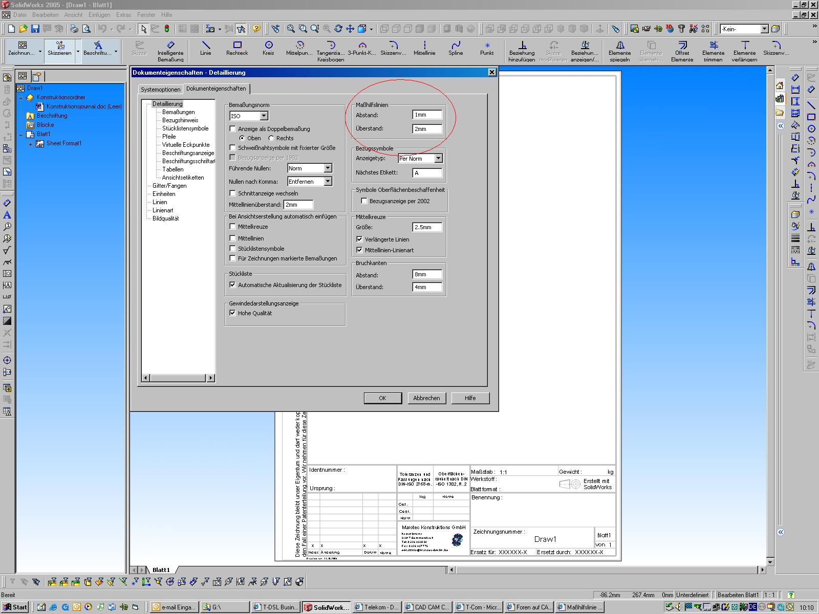

Heut ärgern mich die Maßhilfslinien, die scheinbar standardmäßig diesen Versatz zur jeweiligen Körperkante haben und ich sie jedesmal per Hand anfassen und verschieben muss.
Gibts dafür nicht irgendwo nen Kästchen oder so, was ich anklicken kann, damit die Maßhilfslinien standardmäßig bis ran gehen ?
Gruß Andrea

Ist es etwa das da, was Du suchst?
Extras -> Optionen -> Dokumenteigenschaften -> Detaillierung -> Masshilfslinien -> Abstand: 0mm

Morgen !
Ich hab da unter Detaillierung kein Stichpunkt "Maßhilfslinien".
Ich hab da "Bemaßung" und dadrunter kann ich so Einstellungen machen, aber nirgends steht was mit Maßhilfslinien, nur was mit Abstand zwischen den Maßlinien und Abstand beim Unterbrechen.

Hallo Andrea,
s. Bild der Dokumentoptionen.

erstellt am: 11. Okt. 2005 14:13    Editieren oder löschen Sie diesen Beitrag!  <-- editieren / zitieren -->   Antwort mit Zitat in Fett Antwort mit kursivem Zitat    Unities abgeben: 1 Unity (wenig hilfreich, aber dennoch)2 Unities3 Unities4 Unities5 Unities6 Unities7 Unities8 Unities9 Unities10 Unities
Ach, da war ich wohl blind.
Coole Sache, ein Problem weniger.
Vielen Dank

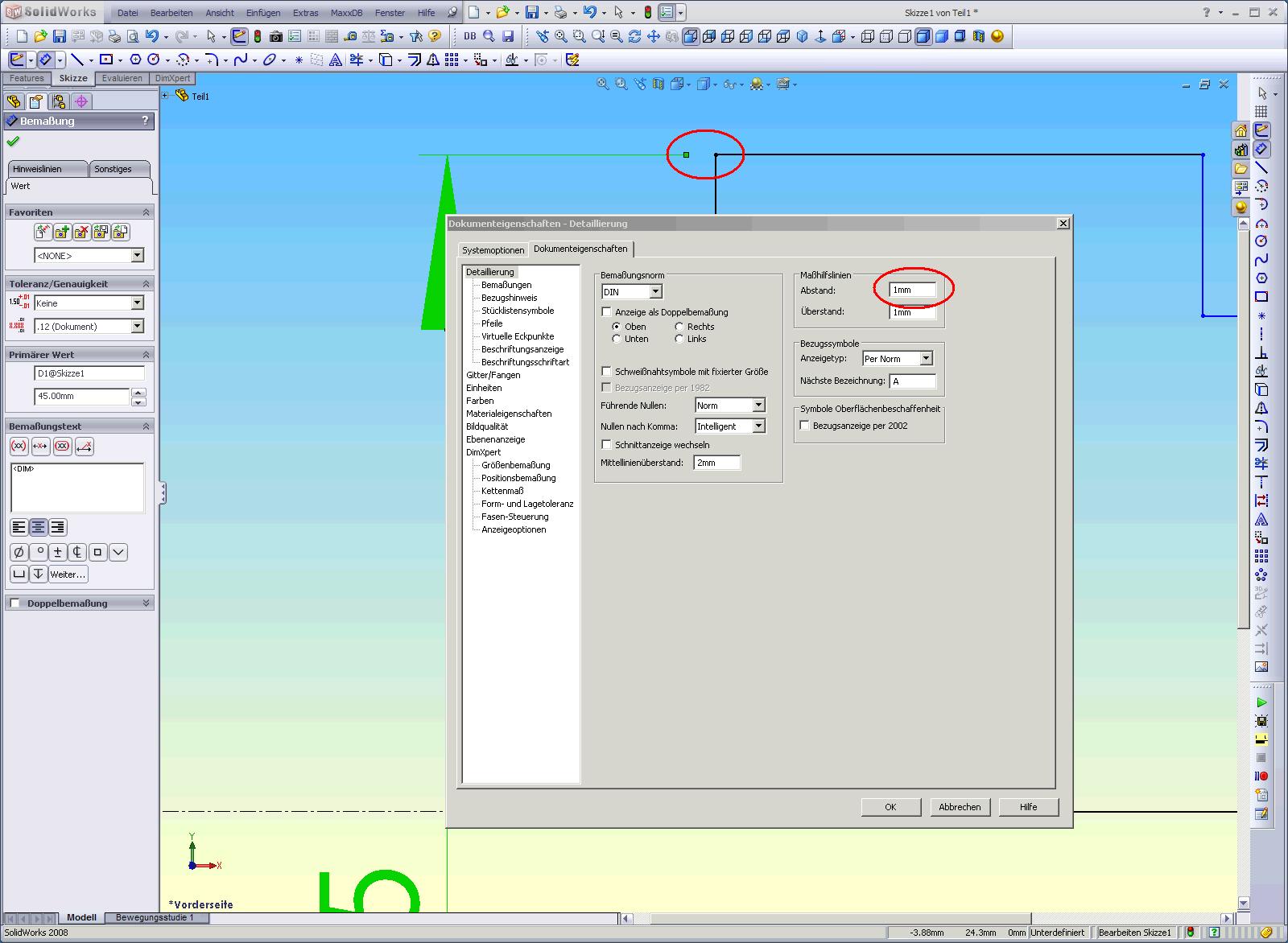

Auc wenn der Beitrag schon älter ist, vermisse ich in 2009 diese Option.
Wo ist in SWX2009 die Option versteckt?
Bei kleinen Bauteilen mit komplexer Geometrie ist es beim Skizzieren im Modellierbereich hifreich , wenn die Maßhilfslinien bis zur entsprechenden Skizzeneckpunkt geht, damit man erkennt welcher Eckpunkt gefangen wurde.

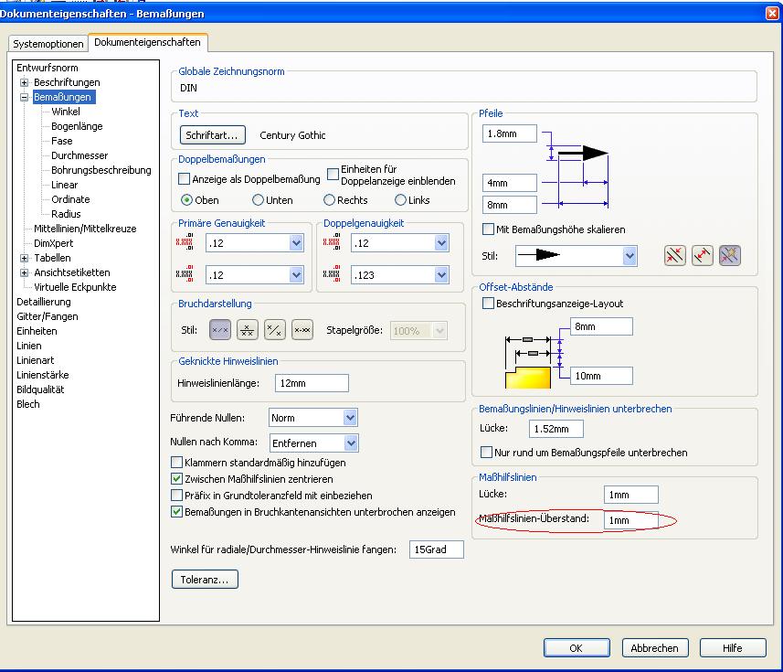

erstellt am: 11. Mai. 2010 15:34    Editieren oder löschen Sie diesen Beitrag!  <-- editieren / zitieren -->   Antwort mit Zitat in Fett Antwort mit kursivem Zitat    Unities abgeben: 1 Unity (wenig hilfreich, aber dennoch)2 Unities3 Unities4 Unities5 Unities6 Unities7 Unities8 Unities9 Unities10 Unities Nur für Pro Andrea 10 Unities + Antwort hilfreich
hier das Bild dazu.
Edit: Ich sehe Du meinst eher im Modell. Da gibt es keine Einstellung. Die Maßhilfslinie geht immer genau bis zur Ebene auf der Deine Skizze liegt.

Hallo Robert!
Bei Zeichnungen ja, aber bei Parts gibt es die Einstelluung nicht mehr,
möchte gerne diese Option für das Bemaßen beim Skizzieren von Teilen auf 0mm umstellen.

wenn ich so darüber nachdenke bin ich mir gar nicht sicher, ob es dies in älteren Versionen im Modell einstellen ließ. Aber man vergißt ja bekanntlich solche Sachen auch ziemlich leicht. Nur als Anmerkung: Bei Andrea ging es nicht um die Einstellungen im Modell sondern in der Zeichnung.

Anbei ein Bild aus SWX2008, damit Ihr seht dass man diese Option hatte. Gibt man 0 ein, dann geht die Maßhilfslinie auch bis an die Kante. So hätte ich es halt auch gern in SWX2009.

In der SW2009-Version ist ja diese Entwurfsnorm eingeführt worden. Möglicherweise ist in diesem Zuge auch diese Option in der Maske "vergessen" worden.Ich habe jedenfalls auch kein Feld dafür gefunden.

Hallo nochmals,
habe nun in SWX2008 die Option auf 0mm ungestellt und als Vorlage *.prtdot
abgespeichert (war zum Glück noch nicht auf 2009 konvertiert).
Nun ist auch zumindest beim Erstellen eines neuen Teiles die Bemaßung bis ganz zur Kante hin. Nur einstellen / umstellen läßt es sich halt nicht mehr.
Aber das reicht mir im Moment aus, um weiterarbeiten zu können.
