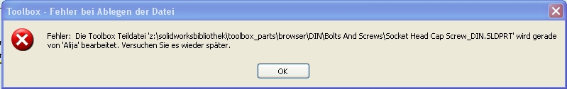

Hab folgendes Problem, zur Zeit nutzen wir zu 4t die Toolbox, d.h. wir haben Sie zentral auf unserem Server abgelegt! Wenn jemand von uns eine Schraube oder sonstige Normteile in eine Baugruppe einfügen will kommt folgende Meldung (siehe Anhang)!
Es ist auf allen Rechner die Mehrbenutzerumgebung aktiviert und in den Toolboxoptionen ist angewählt d. nur Kopien verwendet werden.!
Ich hoffe es kann mir jemand helfen!
Danke schon mal!

Hallo Mepho,
unter Optionen - Systemoptionen - Externe Referenzen die beiden ersten Optionen setzen (s. Bild). Hat bei mir geholfen.
Schönes WE
Gruß aus Braunschweig
Carsten

Danke für den Tipp, funkt aber bei leider noch immer nicht!

Hallo Mepho,
Du solltest in der Toolbox-Browser-Konfiguration folgende Einstellungen haben:
aktiviert: "Schreibschutz-Modus eines Dokuments vor dem Schreiben immer aufheben"
deaktiviert: "Fehler beim Schreiben in ein schreibgeschütztes Dokument"
Und: Du musst tatsächlich Eure gemeinsamen Toolbox-Dateien mit einem Schreibschutz versehen (am besten das Verzeichnis ...Toolbox Parts\browser mit Unterverzeichnissen und Dateien schreibschützen)!!
Dies hatten wir zuerst auch nicht gemacht und die gleiche Fehlermeldung erhalten.
Viele Grüsse
Andreas
